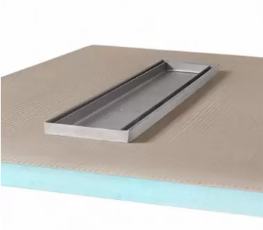

Soll ich eventuell so ein vorgefertigtes Duschelement besorgen und installieren vor dem Estrich?
2022/20221130148865.png
https://modernedusche.de/duschelement-wiper-showerlay-1000-x-1200-line-invisible#/77-starke-20_mm/108-siphon-drop_50
Wie habt Ihr das gemacht?

Eigentlich gibt es eh eine Schritt für Schritt Anleitung, einfach lesen.
https://modernedusche.de/montageanleitung-fuer-duschelemente-auf-betonboeden

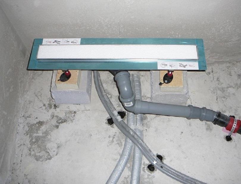

Wir habens vor ~10 Jahren so gemacht, hoffe es war richtig so :)
Rinne auf XPS / Purenit auf die fertige Höhe gestellt und angeschlossen. Danach etwas Schüttung und den rest mittels EPS W25 Platten auf die Höhe wie im restlichen Bad.
Danach FBH FBH [Fußbodenheizung], Estrich mit Gefälle von allen 4 Seiten auf die Höhe die die Rinne vorgibt, abgedichtet (Dichtbänder waren bei der RInne dabei) und gefliest.

@pred
Handelt es sich bei den quer unter dem Duschbereich verlaufenden Leitungen um Stromleitungen?
  •  pred
5.12.2022  (#8)
@Ziegelrot
sry. ganz übersehen, soweit ich mich erinnern kann war es der Potentialausgleich für die Rinne.
