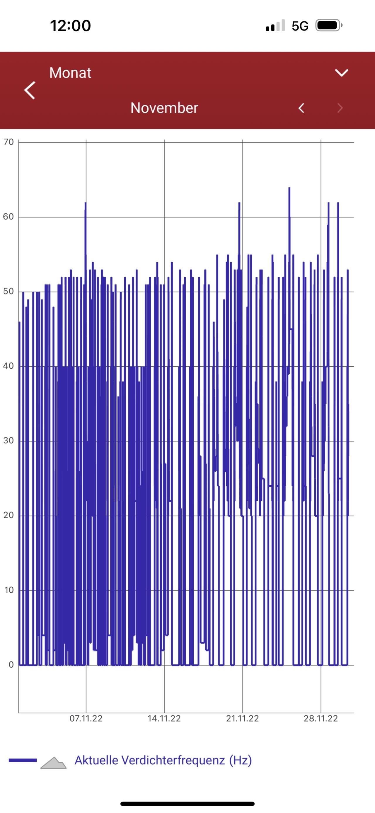

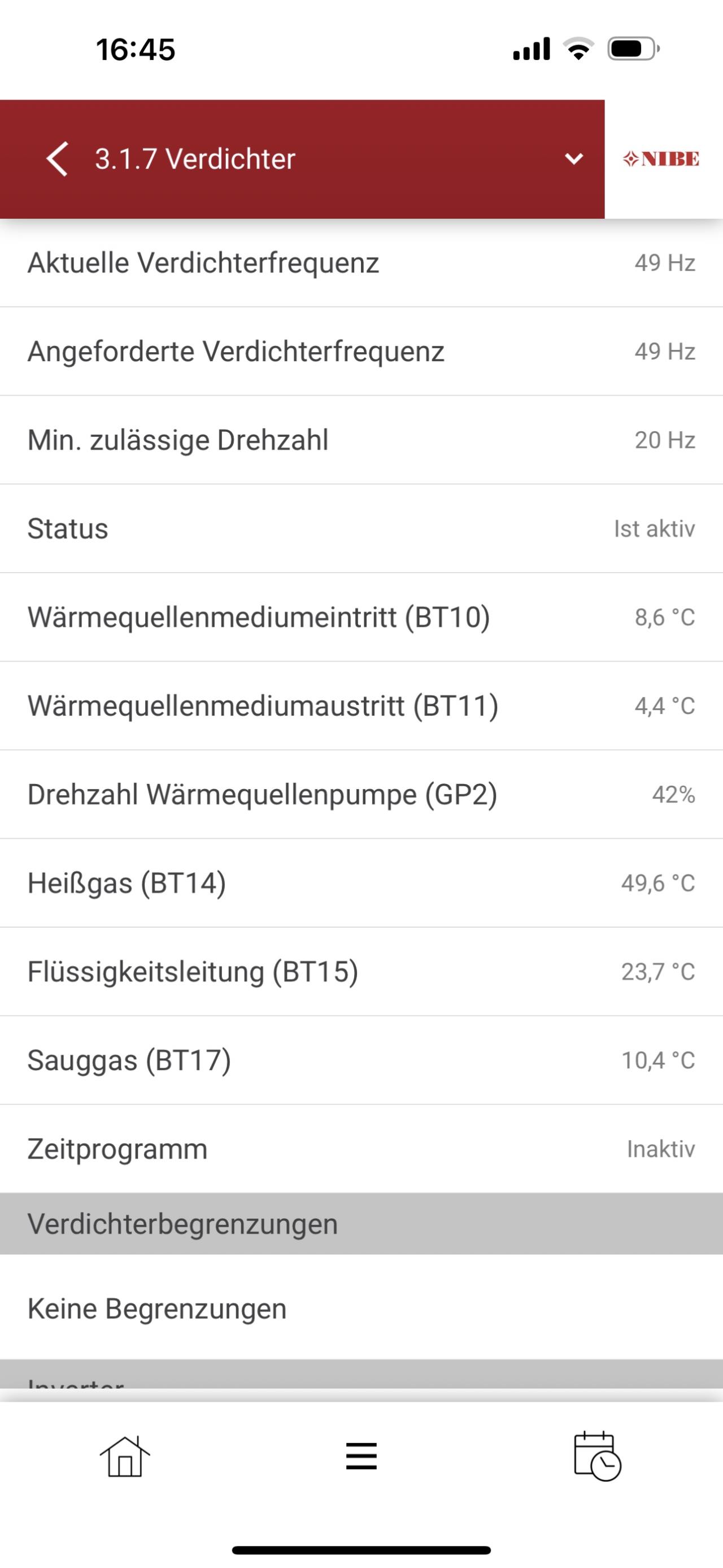

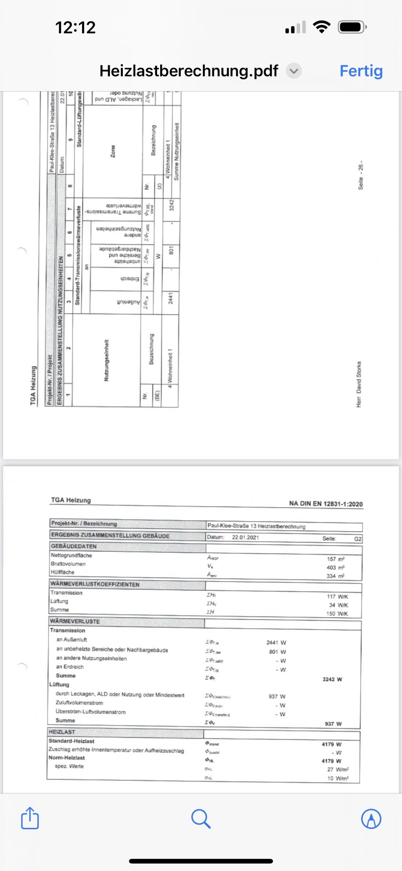

ich würde gerne die Wärmepumpe etwas optimieren effizienter machen. Nach der Nieper Abnahme hatte ich im Durchschnitt sechs Starts konnte diese auf drei reduzieren, nachdem ich mich hier bisschen durchgelesen habe. Ich habe ein paar Einstellungen selber vorgenommen beziehungsweise geändert, die bei euch im Forum dargestellt worden sind, da ich leider nicht vom Fach bin würde ich mich freuen, wenn jemand einmal kurz drüber gucken würde. Ich habe ein Effizienzhaus 75 circa 131 m² Wohnfläche, Fußbodenheizung und Wandheizung. Im Moment habe ich das Problem, dass im Untergeschoss 23° sind und im Obergeschoss nur 20. Wie kann ich das ändern und mein zweites Problem beziehungsweise ich weiß nicht ob das ein Problem ist mit dem Grad Minuten  würde mich über eure Hilfe freuen. Liebe Grüße

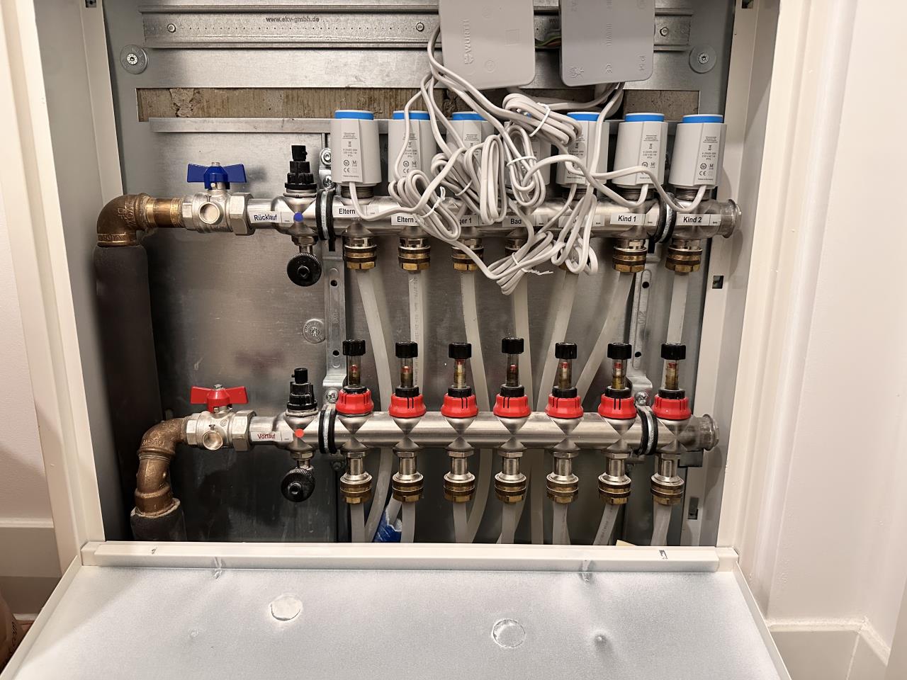

Wie schauts mit den Durchflüssen bei dem HKV fürs Obergeschoss aus (im Vergleich zu den Kreisen im EG)?

Mach einfach ein paar detailierte Fotos von den HKVs.
Ja, geht um die Röhrchen.

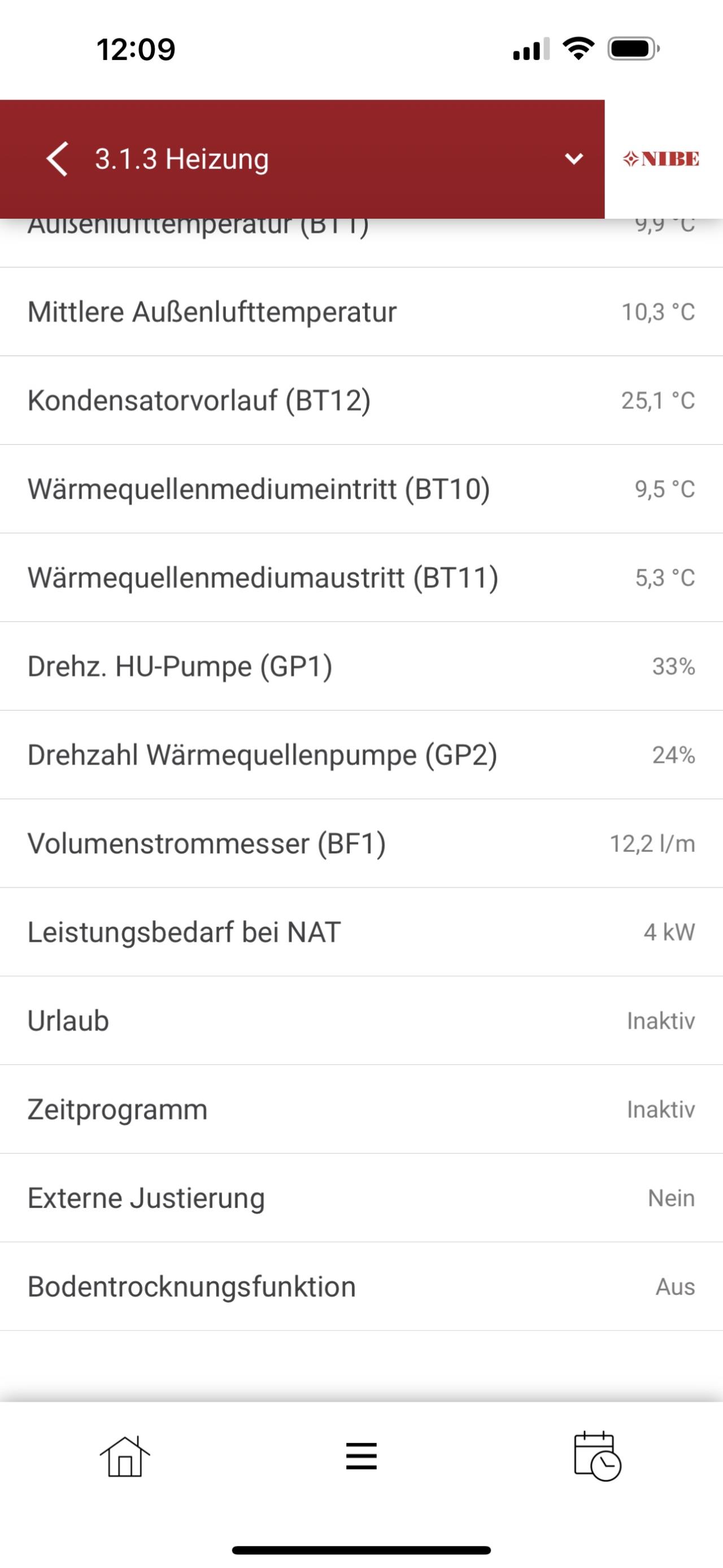

Durchfluss bei 33% GP1 sieht mit 12l/min bezüglich Sieb gut aus.
Sofern ausgeschlossen ist, dass irgendwelche Kreise/Ventile gedrosselt sind, würde ich mal ins Blaue auf Luft im oberen Heizkreis tippen. Hatte das anfangs in der Decken-BKA.

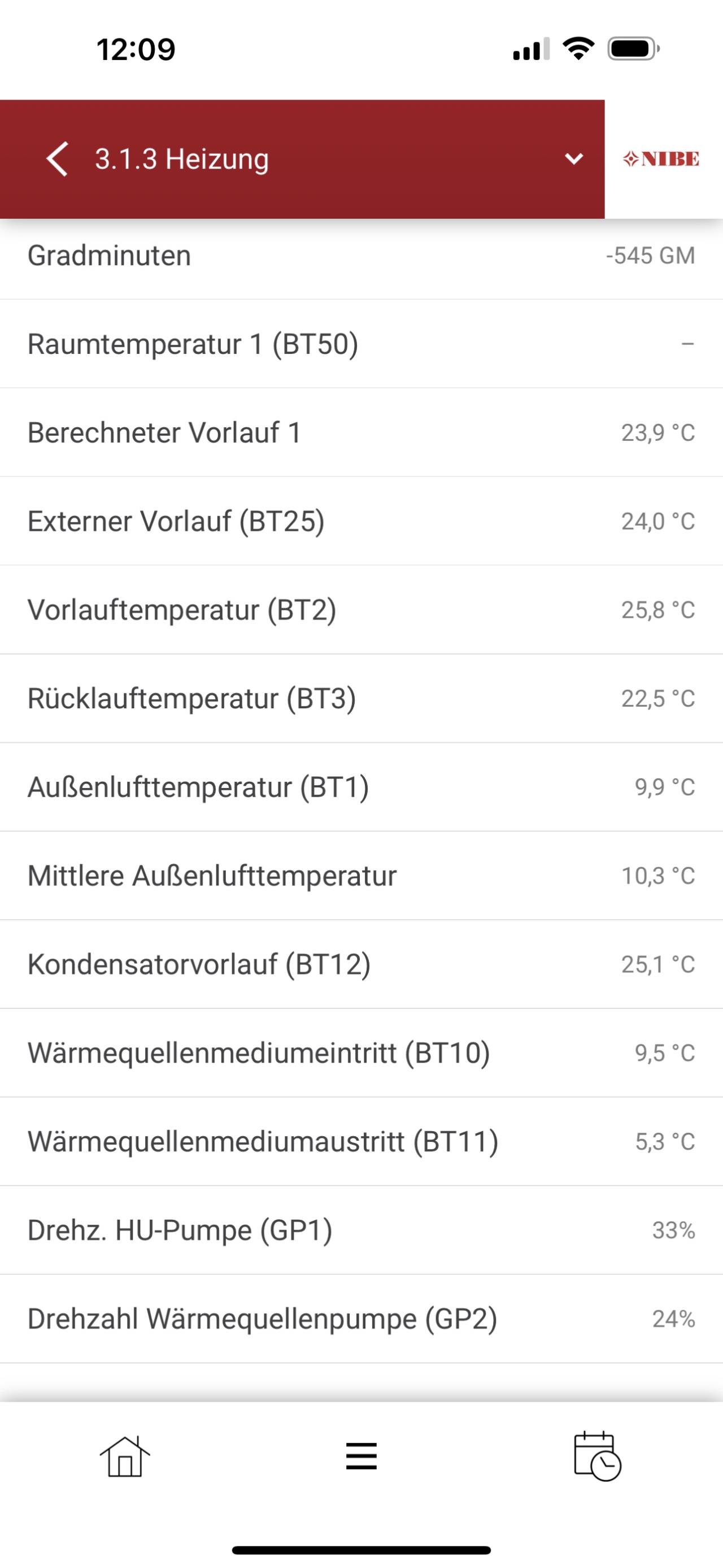

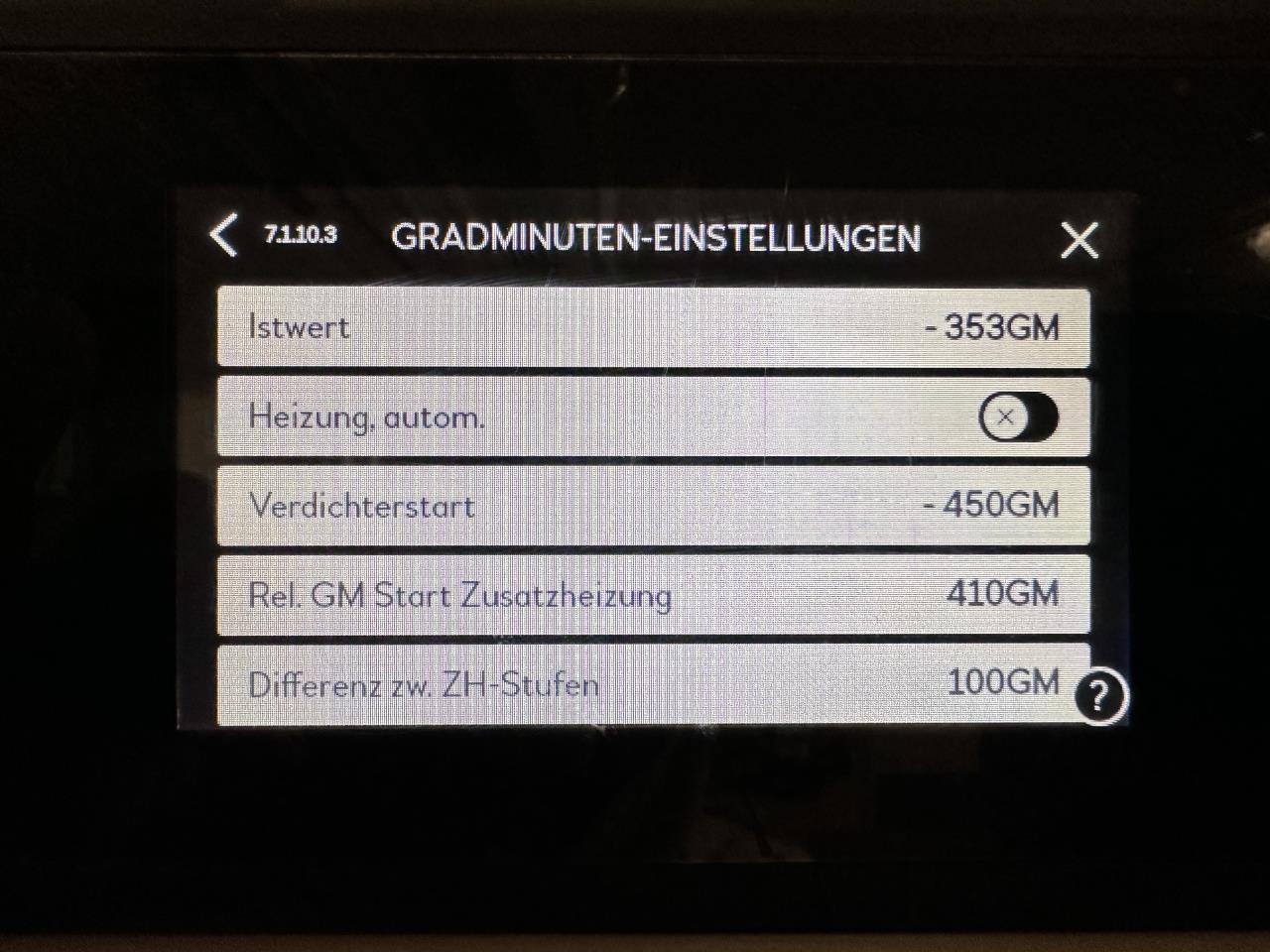

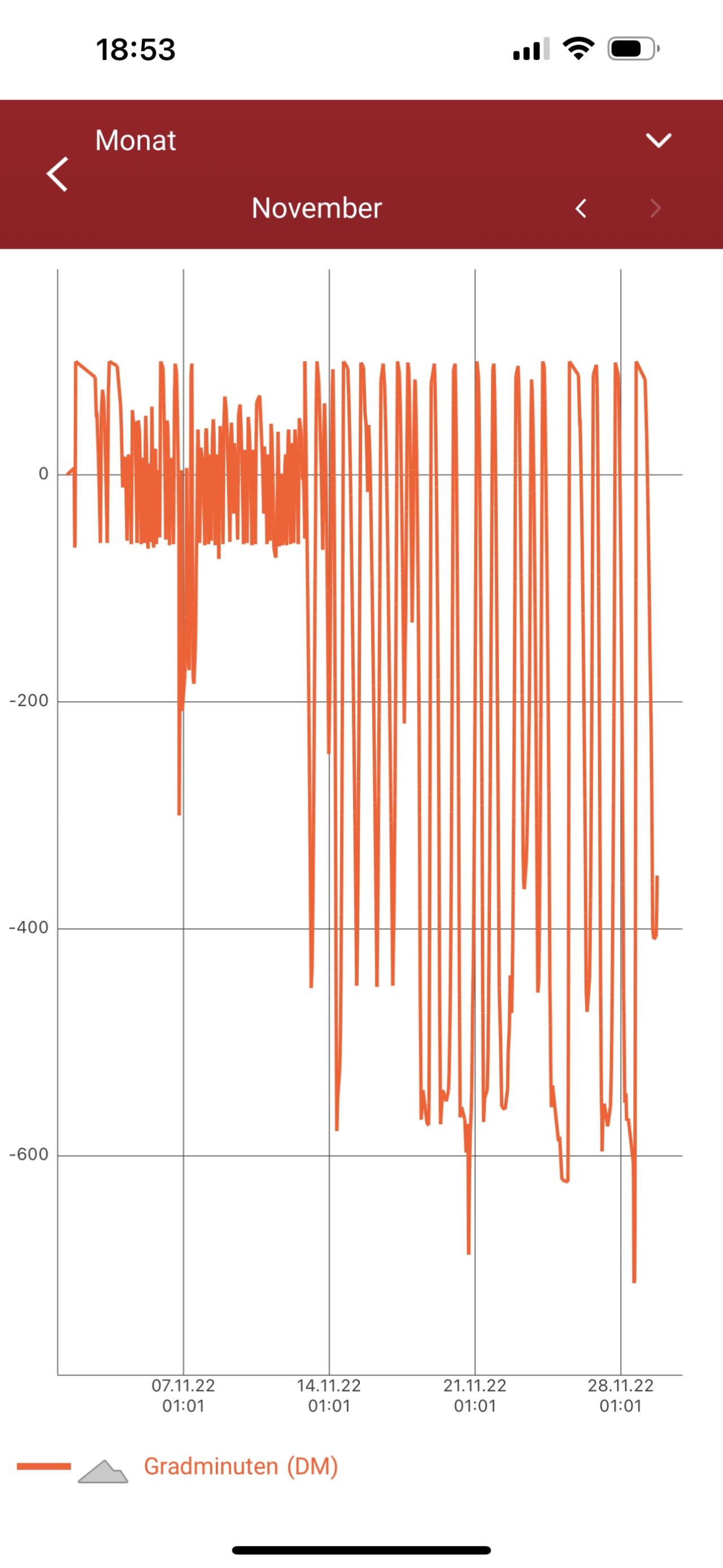

Die Gradminuten sind "gefühlt" recht tief. Kommt aber darauf an, ab welchem Wert du beginnst zu heizen... Wenn der Start auf -500 gestellt ist könnte es ok sein, wenn du bereits bei -100 startest, sollten wir nachsehen.
Stell bitte mal einen Verlauf der Gradminuten(via myUplink) und den Startwert (im Installateurmenü 7.x.x-> Gradminuteneinstellungen) deiner Anlage hier rein.

Kinderzimmer Kreis 1 1,2l im Moment 20,5Grad
Kinderzimmer Kreis 2 1,5l
Umkleidezimmer 0,4l  20,9Grad
Bad 1,5l (mehr geht nicht) im Moment 19,4Grad
Flur 0,5
Schlafzimmer Kreis 1 0,5l 20Grad
Schlafzimmer Kreis 2 0,5l
Untergeschoss überall 22 Grad

Noch ne kurze Anmerkung die elektrischen Stellmotoren sind alle abgenommen, die liegen nur drauf.

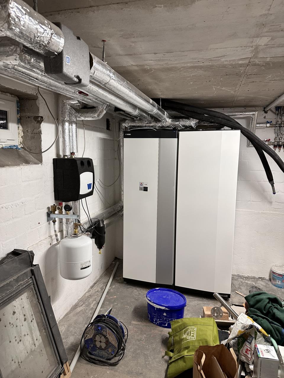

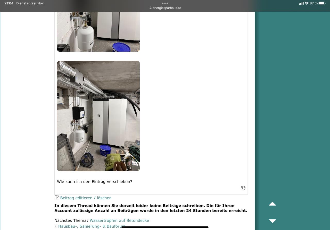

stell doch bitte noch Fotos vom Technikraum selbst rein, wo man etwas von der Verrohrung/Heizungsinstallation sieht bitte.
@­energiesparhaus: Bitte bei Gelegenheit ins korrekte Heizungs-Lüftungs-Klimaforum verschieben, dann gibts sicher mehr Rückmeldungen.
Ps. wieso kann ich nur mit "@" User ansprechen, die hier in diesem Thread bereits was geschrieben haben?
  •  Tomasz82
29.11.2022  (#9)
2022/20221129573203.png
2022/20221129884482.jpg
2022/20221129173242.jpg
2022/20221129514987.jpg
Wie kann ich den Eintrag verschieben?

sind die Taccosetter ALLE ganz OFFEN? Check das mal, denn die Durchflüsse sind sehr unterschiedlich --> Da muss wohl einer der Experten ran. Entweder sind deine Kreise sehr unterschiedlich verlegt oder du hast Luft in den Kreisen... aber bitte, wie gesagt, vielleicht kann hier jemand anders helfen. Ich würde mal versuchen, die HUP fix auf 100% zu drehen und im UG den Hahn einfach zuzumachen, vielleicht hörst du ja etwas "blubbern" (Luft-Theorie).

Auffällig ist, dass die GM sehr schnell abgebaut werden.

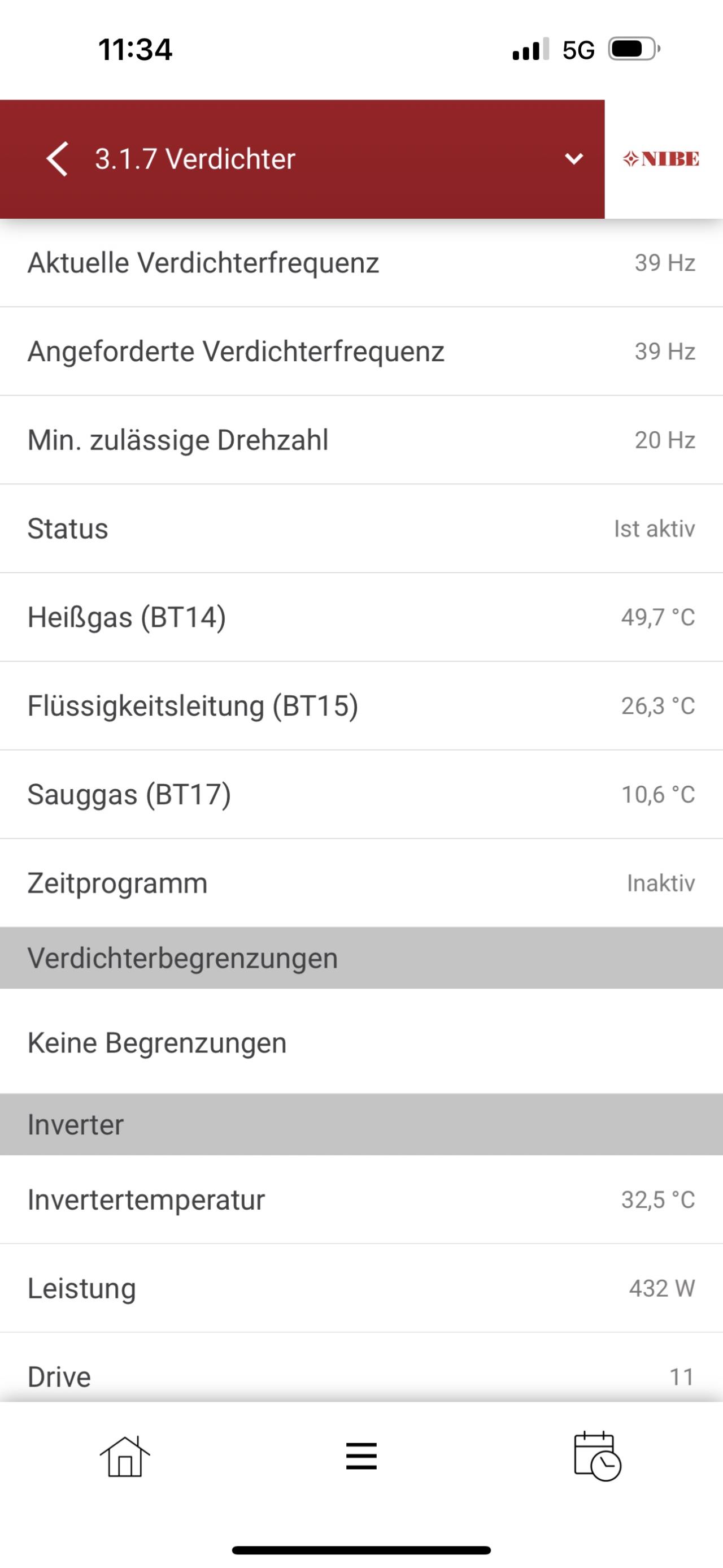

 • Ich würde wohl mal versuchen, die GM Start auf -250 zu setzen, um die Phase der Abkühlung zu verkürzen. Weiters habe ich das Gefühl, dass durch die zu niedrig eingestellten GM-Start die WP WP [Wärmepumpe] hysterisch versucht die fehlende Wärme zu liefern und daher mit 30++ Grad Vorlauf in die FBH FBH [Fußbodenheizung] ballert, obwohl "nur" 28 Grad angefordert werden. Also mal rauf mit dem GM-Start und beobachten, ob sich da was tut. Wenn die GM gegen den Startwert (z.B. -250) gehen, sollte die WP WP [Wärmepumpe] eigentlich die Hz runterdrehen und um diesen Startwert pendeln...
 • Das löst aber nicht das Problem dass deine Stockwerke ungleichmäßig warm werden. Das dürfte wahrscheinlich etwas mit der Hydraulik zu tun haben...?

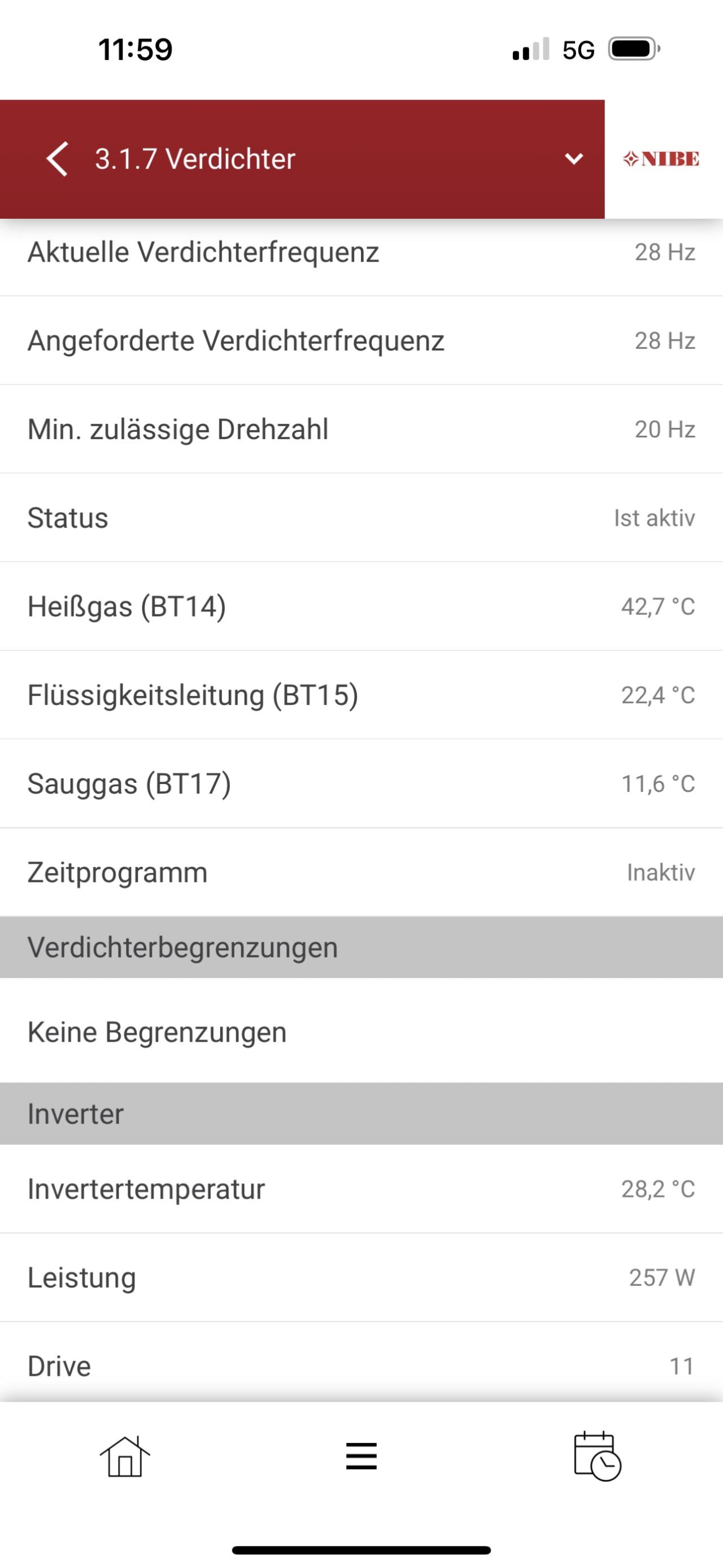

Weiters macht es den Eindruck, dass die GM ZUUUU schnell abgebaut werden und die WP WP [Wärmepumpe] taktet. Dafür kann es nun mehrere Gründe geben. Entweder fährt deine WP WP [Wärmepumpe] ohnehin nur auf der Minimalleistung von 20Hz und du hast einfach nur ein TOP-gedämmtes Haus, dessen derzeitiger Wärmebedarf unter der Mindestleistung der WP WP [Wärmepumpe] liegt. In dem Fall ok. Das kannst du an der Verdichterfrequenz ablesen. Wenn diese in der Heizphase über 20Hz liegt dann ist es etwas Anderes.
Oder deine Minimalleistung wurde durch eine Verdichtersperre des unteren Hz-Bereiches festgelegt, so dass die WP WP [Wärmepumpe] nicht so wenig liefern _kann_ wie sie eigentlich nur bräuchte. Check das im 7.xx Menü unter Verdichter. Da sollte keine Sperre für die unteren Hz.Bereich drinnen sein. Falls doch, raus damit. Wenn ich mich richtig erinnere, ist die "Standardsperre" irgenwas zwischen 80 und 118Hz.

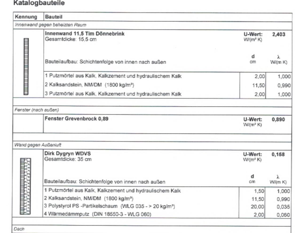

Was mich abschließend noch stutzig macht, ist die Tatsache, dass du mit satten 26,3 Rücklauf dein Haus nicht warm bekommst. Ist das Haus bereits gedämmt? Welche Fußböden hast du so?

wenn ich heute Abend zu Hause bin werde ich alle deine Vorschläge mal durchsetzen bzw. Umstellen. Taccosetter sind nicht komplett auf wenn ich sie komplett auf habe sind alle auf ca 1,5l laut den Röhrchen. Beider Kreise im Schlafzimmer sind auf 0,5l und wir haben zwischen 20-21 Grad. Kinderzimmer beide Kreise auf 1,5 bzw 1,4 (1,2 vom war ein Tippfehler) 20-21,5 Grad. Umkleidezimmer 0,4l 20,5-21,5 Grad. Bad 1,5 18,7-20 Grad. Flur 0,5l 20-21 Grad

Ein Passivhaus haben wir nicht. Aber ich würde schon sagen sehr gut gedämmt.

ps: Sperrbereich 1 von 90HZ-118HZ
      Sperrbereich 2 von 65HZ-89 HZ
so lassen?
verdichterstart ist auf -450 diesen Wert soll ich auf -250 ändern?

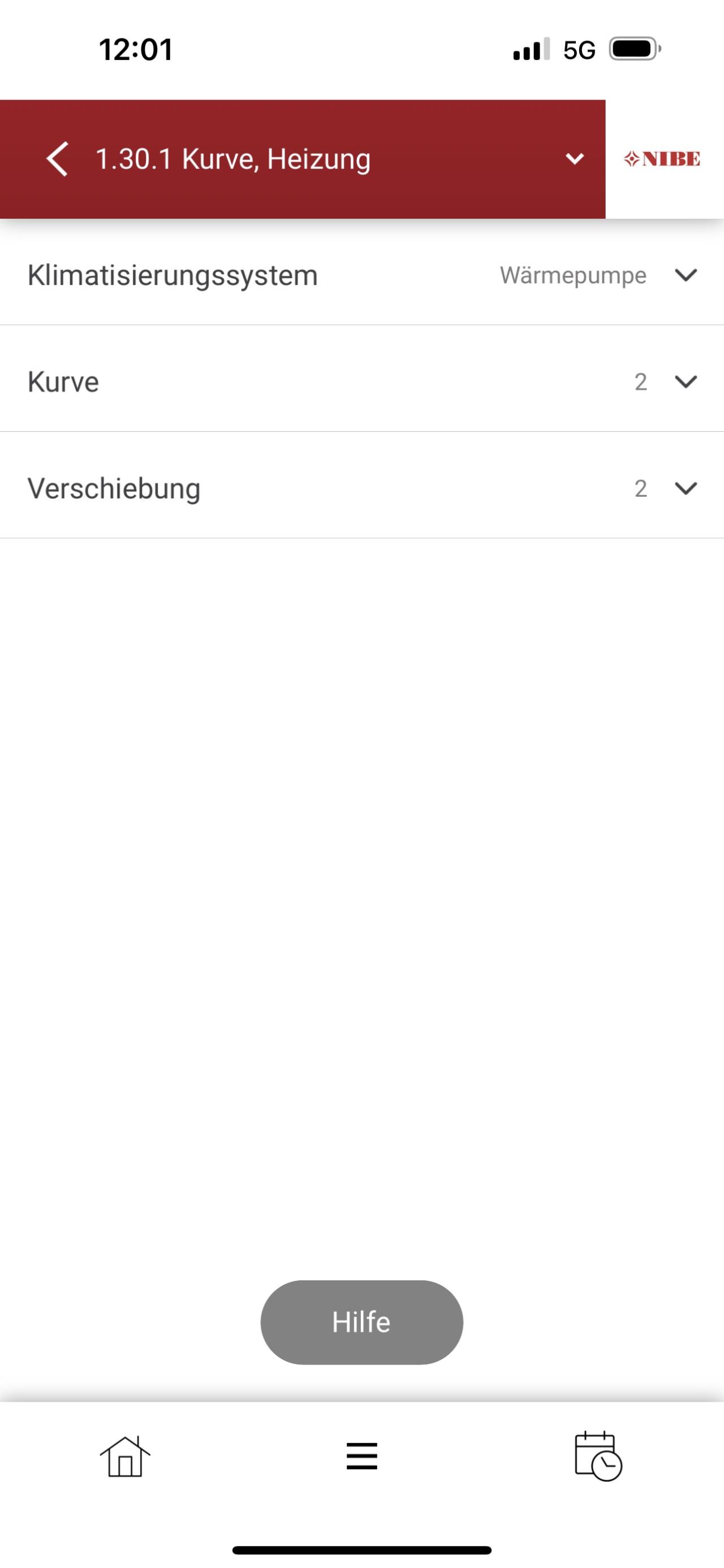

1.30.1 sind die heizkurven Wärmepumpe Kurve 2 Verschiebung 2
                                             Pumpengruppe Kurve 3 Verschiebung 0
ist das so richtig ?

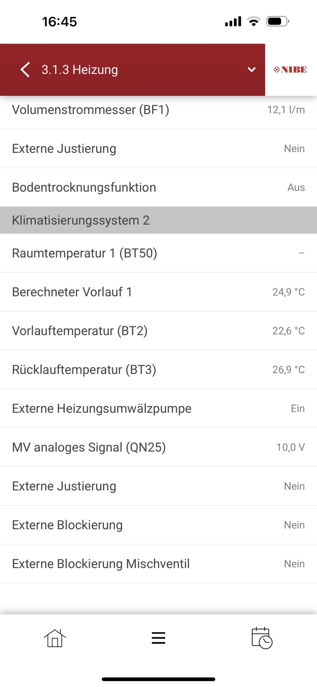

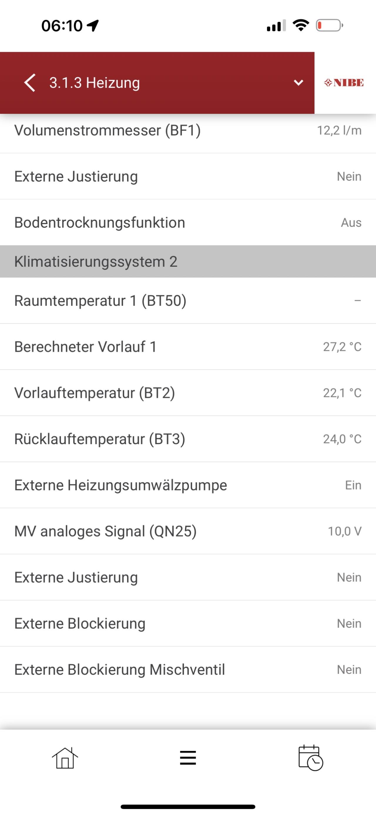

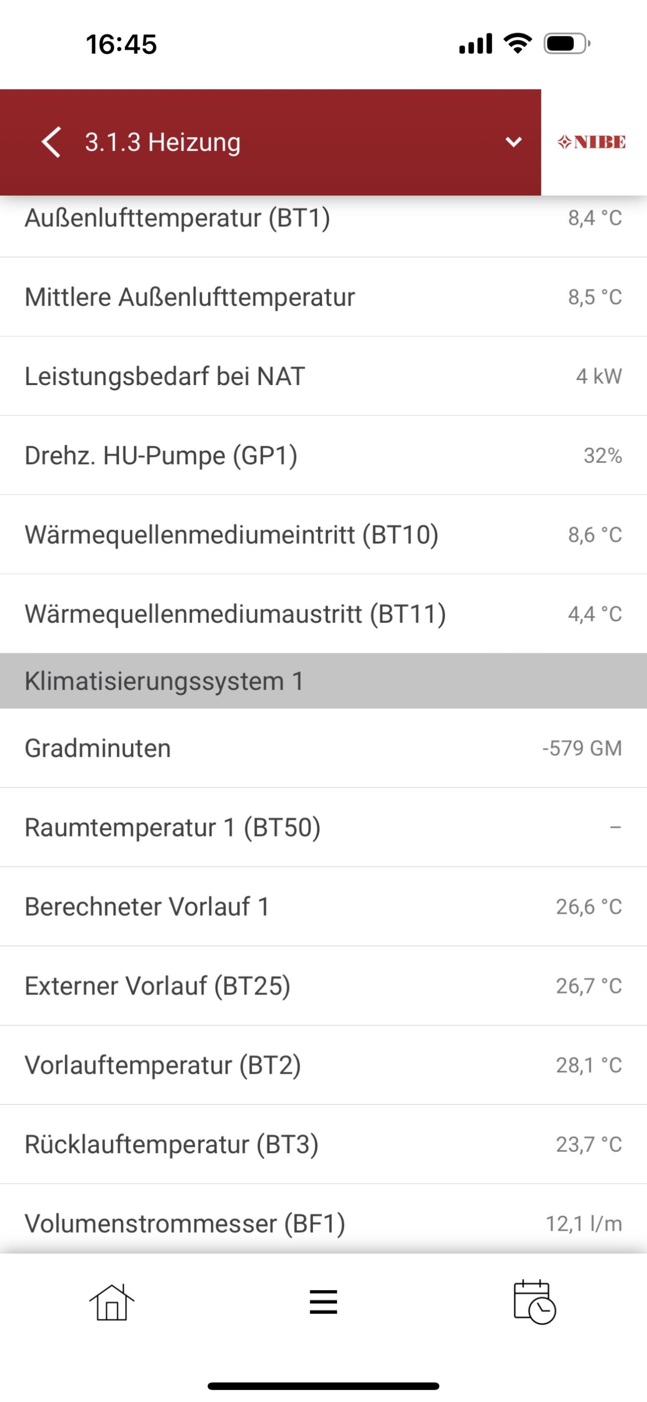

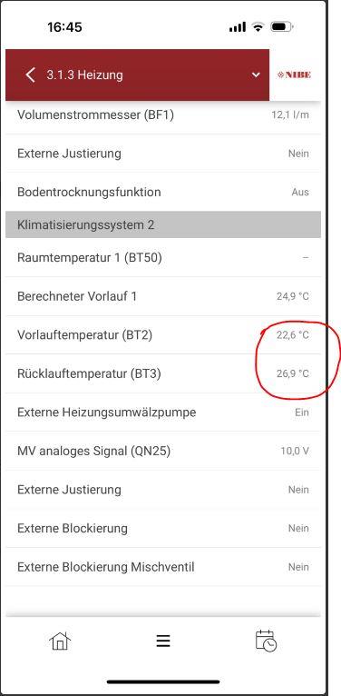

Hast du nen Kaminofen auf Anschlag mitlaufen oder wie schafft du es das der RL RL [Rücklauf] höher als dein VL VL [Vorlauf] ist?

Seit gestern haben wir 0 Grad Außentemperatur. Nein ich habe keinen Kamin oder irgend eine andere Heizung, nur die Wärmepumpe. Kann es mir nicht erklären.
  •  scarpej
3.12.2022  (#16)
kann es sein dass die Sensoren Vorlauf/Rücklauf verkehrt angeschlossen/konfiguriert sind?
Geht das bei der S1155 überhaupt, dass so ein Fehler möglich ist? Da stimmt doch was nicht...
...würde auch irgendwie erklären, dass deine WP WP [Wärmepumpe] nicht richtig moduliert, sondern nur Vollgas und aus kennt...
Du hast doch eingans erwäht, dass du einen Pufferspeicher hast... kann da irgendwie passiert sein, dass es zu solchen Verwerfungen kommt? Heizt deine WP WP [Wärmepumpe] nur den Pufferspeicher? Wie ist denn dein System  aufgebaut?

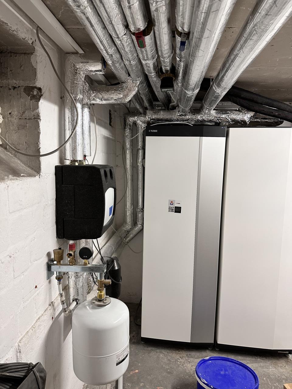

was ist der schwarze kasten, der links an der wand hängt?
zweite pumpe drin, mischer?
der hohe rücklauf liegt an heizkreis2 an. ist der aktiv?

ja das ist eine zweite Pumpe od es ein Mischer ist kann ich nicht sagen da ich mich damit nicht auskenne.
auch diese Frage kann ich nicht beantworten ob der heizkreis2 aktiv ist, wie finde ich es heraus?
werde den Heizungsmonteur kontaktieren, der die WP WP [Wärmepumpe] eingebaut hat dass er sich das mal anschaute ob die Sensoren nicht vertauscht worden sind.

cacer schrieb: was ist der schwarze kasten, der links an der wand hängt?
Zirku ev?

scarpej schrieb: kann es sein dass die Sensoren Vorlauf/Rücklauf verkehrt angeschlossen/konfiguriert sind?
cacer schrieb: der hohe rücklauf liegt an heizkreis2 an
Tomasz82 schrieb: ja das ist eine zweite Pumpe
heizkreis 1 ist ok, muss später dann abgeglichen werden.
bei heizkreis 2 sind die fühler falsch platziert (VL<->RL)
(hoffentlich nur die fühler, nicht, daß das auch falschrum läuft. glaub ich aber nicht, da die hütte ja warm wird)
da muss dann später der volumenstrom mit heizkreis 1 abgeglichen werden.
ich seh da überall nur silber ;D
gibts n hydraulikplan?
nur FBH FBH [Fußbodenheizung] oder auch heizkörper?
kannst den schwarzen kasten mal aufmachen und zeigen? oder detailbild mit bezeichnung.
vermutlich müssen nur die zwei fühler vom HK2 getauscht werden.
fühler finden!
vielleicht kann man die einfach an die richtige position tauschen, sonst am anschluss umklemmen.
rabaum schrieb: Zirku ev?
zirkupumpe wäre doch nur an einem rohr dran, oder?

cacer schrieb: bei heizkreis 2 sind die fühler falsch platziert (VL<->RL)
vermute ich auch.
wird wohl über eine axc-40 universalkarte angesteuert, die sieht man auf einem bild im hintergrund. da kann man dann vl/rl auch an der sensorkarte umklemmen, muß nicht zum mischer...
hat es da eine Nibe werksinbetriebnahme gegeben?
