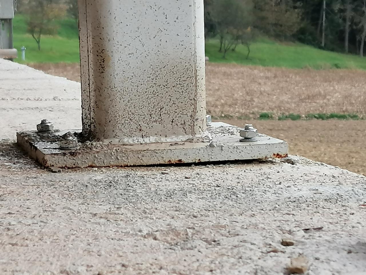

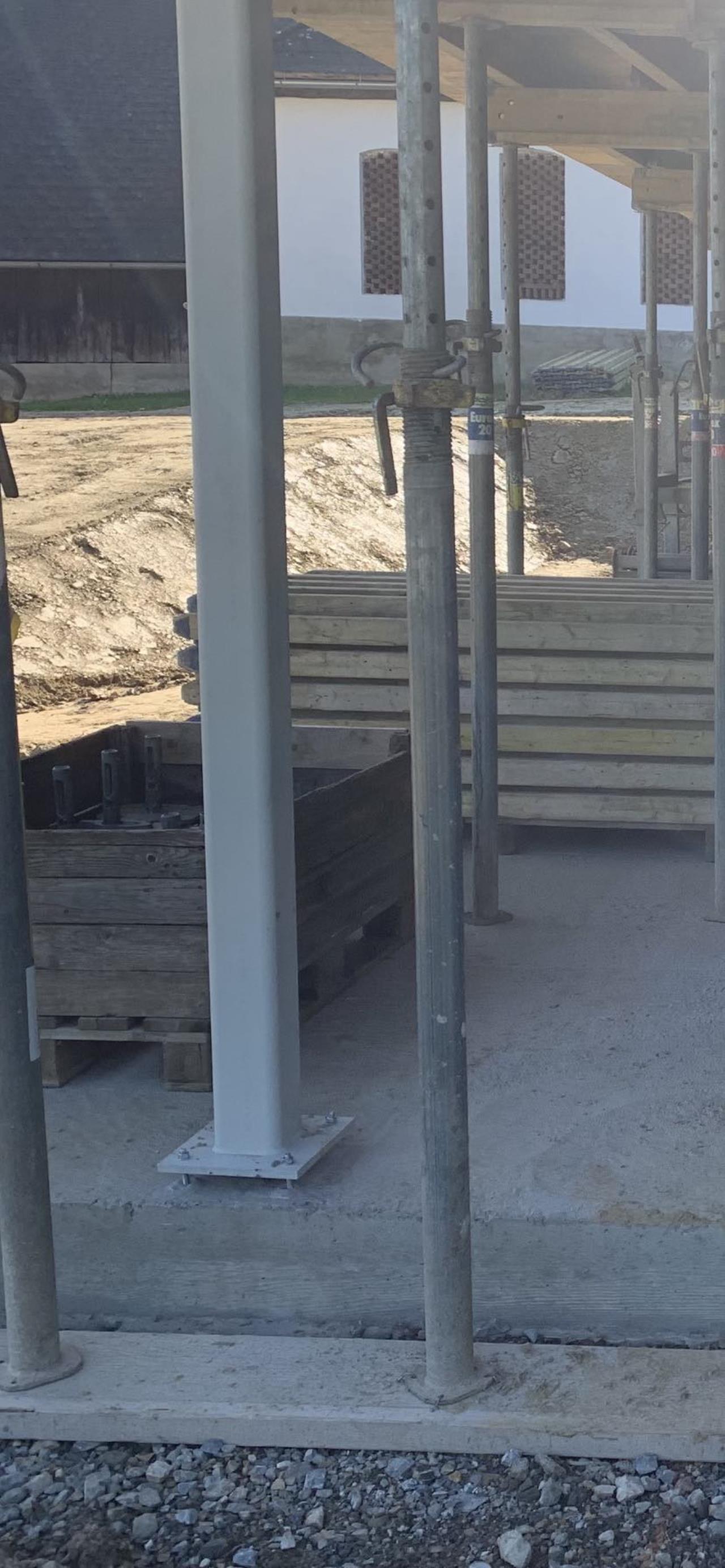

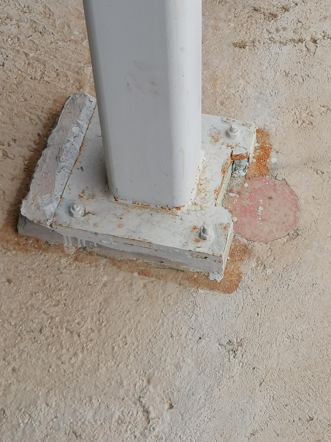

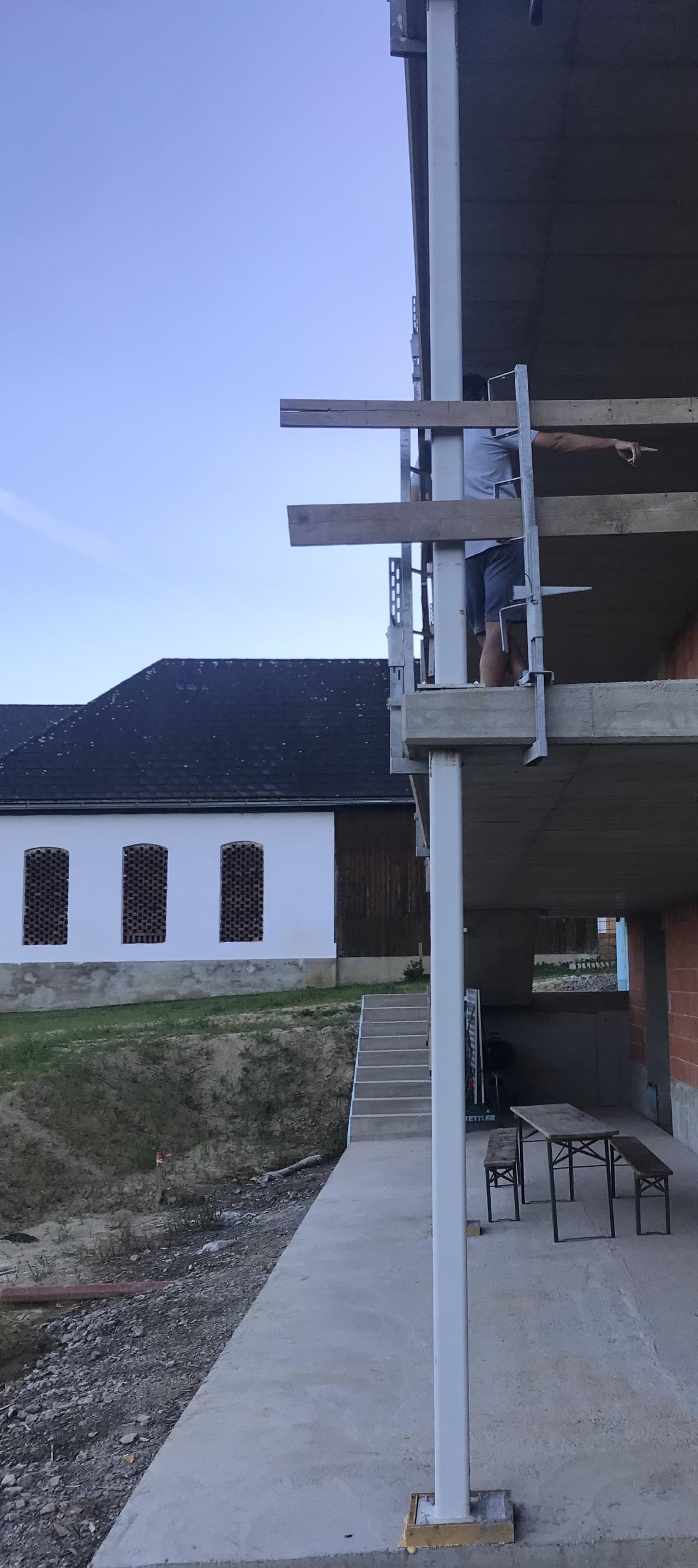

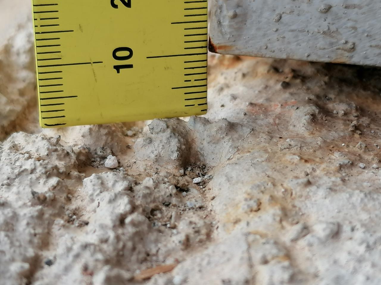

Nun zum Problem: Unser Balkon wurde mit Stahlsäulen errichtet - der Schlosser hat uns im Sommer schon darauf hingewiesen, dass die Säulen schief, nicht in der Flucht, die Schweißnähte zum Teil durchgerostet sind (grundierte Säulen) und die Säulen zum Teil auf XPS Platten aufliegen oder die Säulenfüße in der Luft hängen. Ich habe das reklamiert, wodurch ich mir wieder die Schreierei des Geschäftsführers anhören durfte. Ausgebessert wurde das nie, ein statischer Nachweis für die tragfähigkeit der Säulen nie übermittelt.

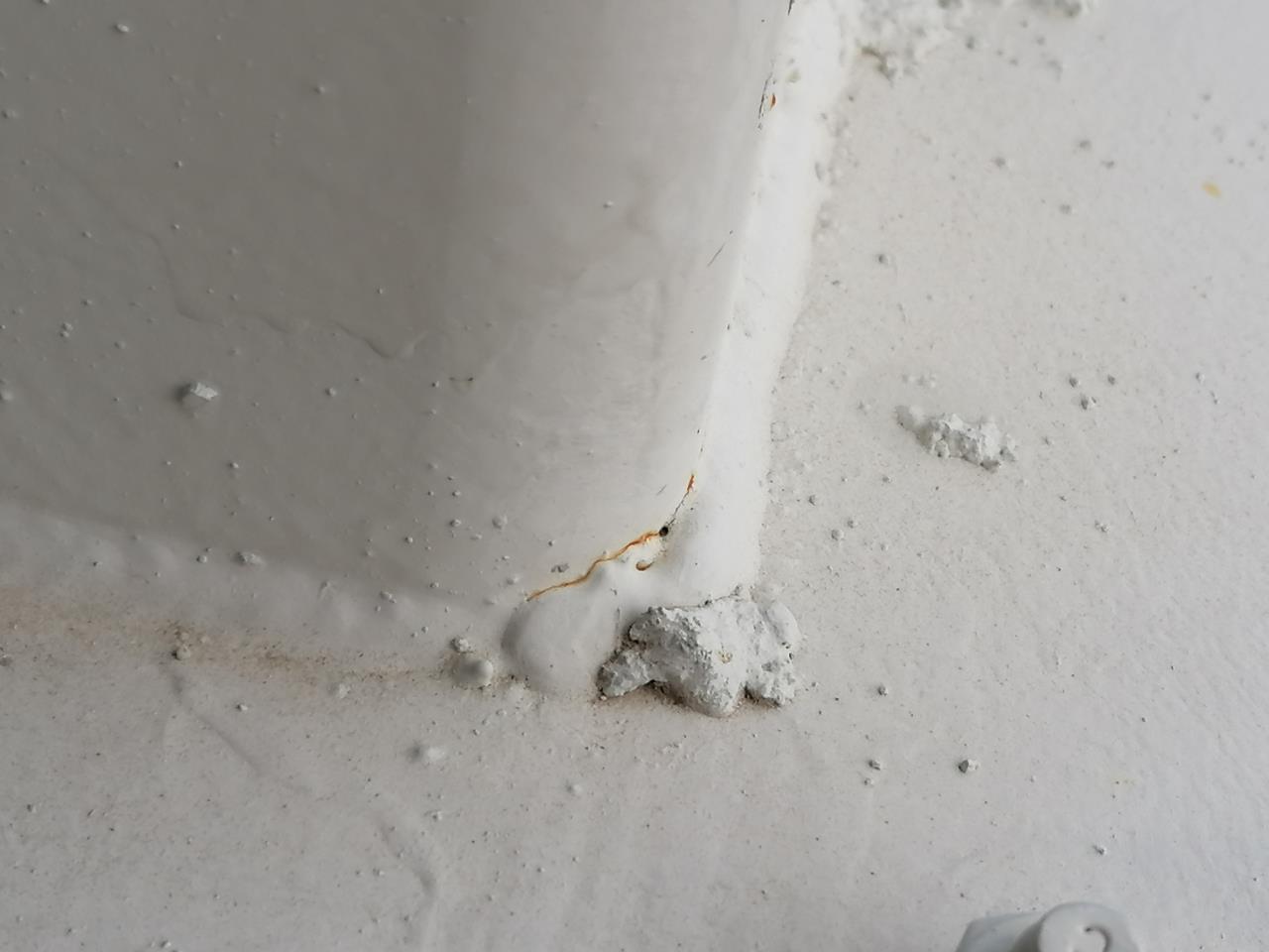

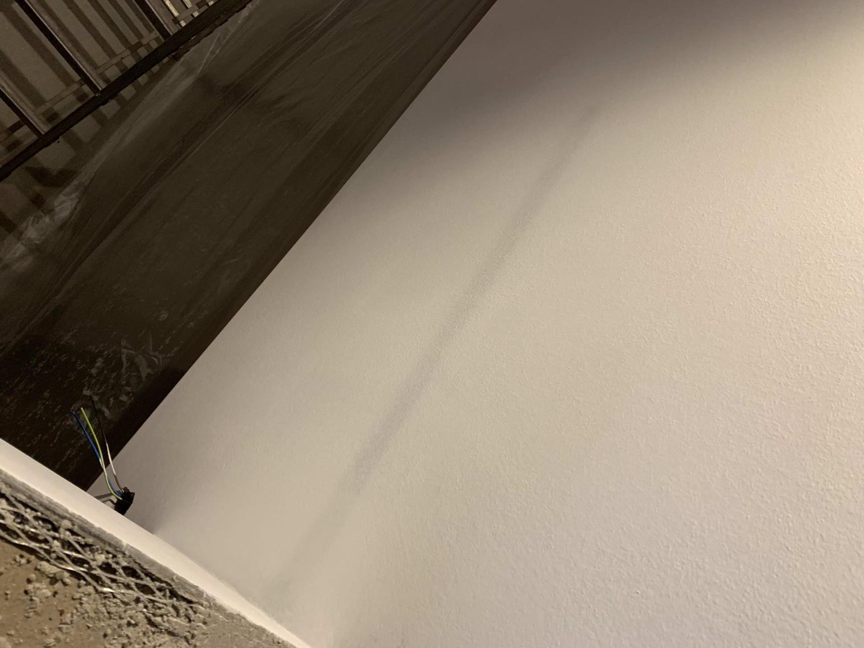

Wir sind nun beim Innenausbau und wir haben feuchte Wände im EG bemerkt. Es ist wohl ein Kondensationsproblem, weil teile der Betonwand außen nicht gedämmt wurden.

Heute habe ich per Mail ein Schreiben erhalten, dass er den Bauführer zurücklegt und keine Arbeiten mehr durchführen wird. In unserem Vertrag haben wir eine Bauzeit vom MAXIMAL 8 Monaten ab Baubescheid (20. April 2022) vereinbart inkl. Pönale von 2.500 Euro pro Monat Verzug. Alle Arbeiten nach ÖNORM und Stand der Technik.

2022/20221123562570.jpg
2022/20221123357330.jpg
2022/20221123357259.jpg
2022/20221123402687.jpg
2022/2022112398857.jpg
2022/20221123260163.jpg
2022/20221123845968.jpg

Dann ganz nüchtern erklären, dass ihr die Arbeiten so nicht abnehmt und eine schriftliche Nachfrist zur Behebung setzen. Auf jeden Fall auch alles dokumentieren (hier hast du eh schon gute Fotos gemacht). Die Beschädigungen die er gemacht hat natürlich auch dokumentieren  und Behebung fordern.

4. Einen gerichtlich beeideten Sachverständigen beiziehen, der den gesamten bisherigen Baufortschritt einer eingehenden Prüfung unterzieht und sämtliche Mängel schriftlich festhält.
