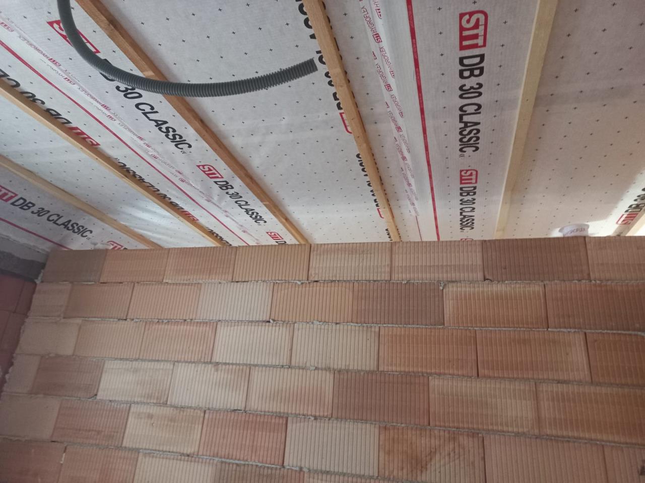

Wie würdet ihr die letze Reihe Ziegel machen?
2022/20221116158158.jpg
Ich hätte vor bis unter die Streuschalung zu mauern und den Hohlraum zwischen der Streuschalung und Dampfbremse mit einem Steinwollestreifen auszufüllen. Diesen dann am Ziegel mit Schaum fixieren.
Gedämmt wird nur noch oben mit Zellulose

hallo,
wir haben bis zur Streuschalung gemauert und dann die Löcher mit Pu-Schaum ausgefüllt.
Schnellste Variante

Wir habens genau so gemacht wie Kalli.

ich habe den Schaumüberstand dann zurückgeschnitten - Innenputzer haben dann super drüber geputzt.
