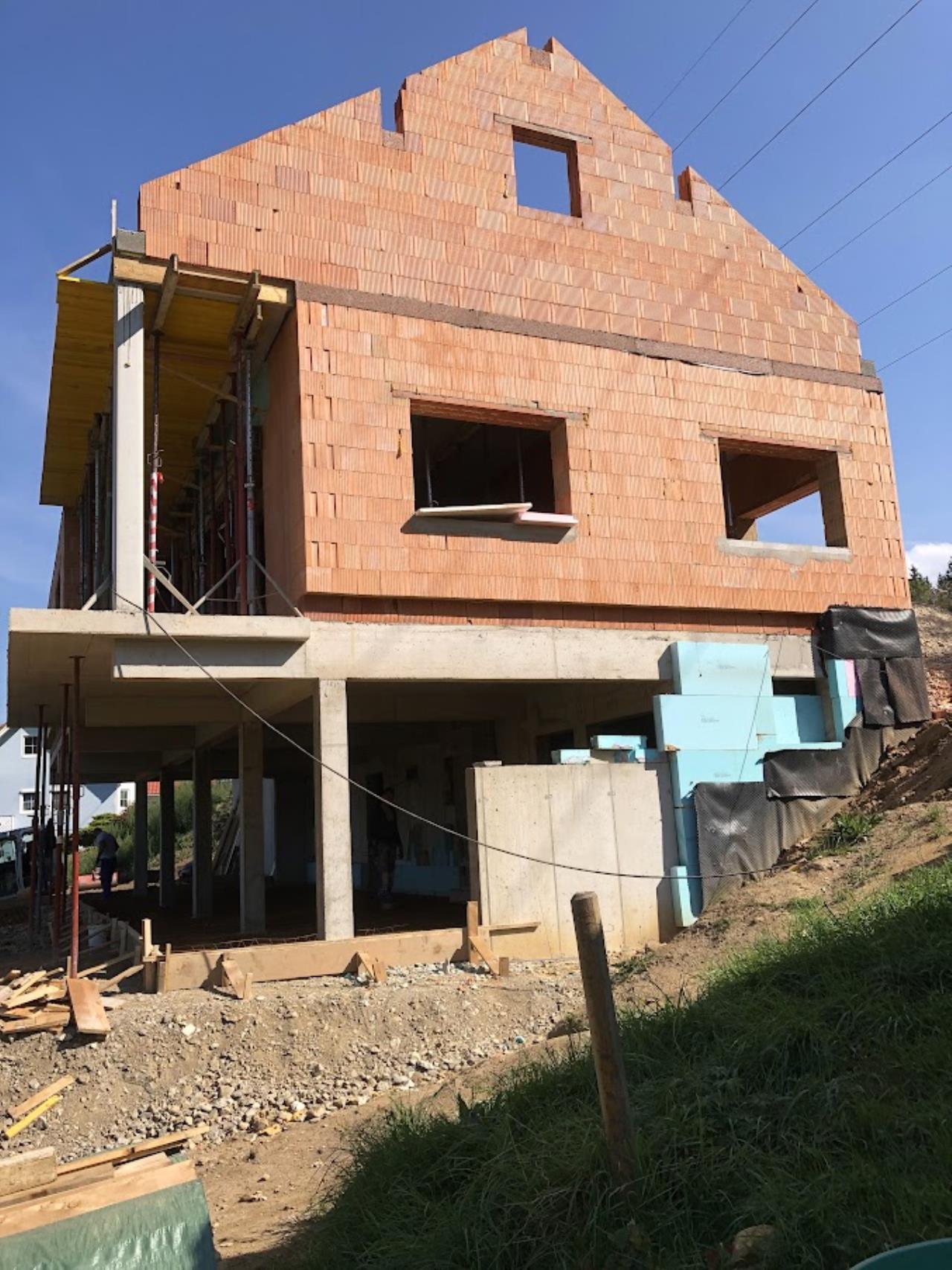

Installation auf der ungenutzten Erdgeschoß Decke wäre so die Idee. Kernbohrungen durch die Elementdecke für AB-Zuluft und das ganze wird dann sowieso mit 30cm Zellulose im Kalt-Dachboden verschwinden, Der Technikraum mit der KWL KWL [Kontrollierte Wohnraumlüftung] wäre im Keller ein Installations-Schacht bis unter Dach ist vorhanden.Dachboden soll nur als Stauraum genutzt werden. Hat da jemand Erfahrung bzw Tipp´s. Danke schon einmal im voraus.

Ja, das ist möglich. Haben wir auch schon unzählige Male so gemacht. Vielleicht sollte man auch in Betracht ziehen, das Gerät am Dachboden unterzubringen.
