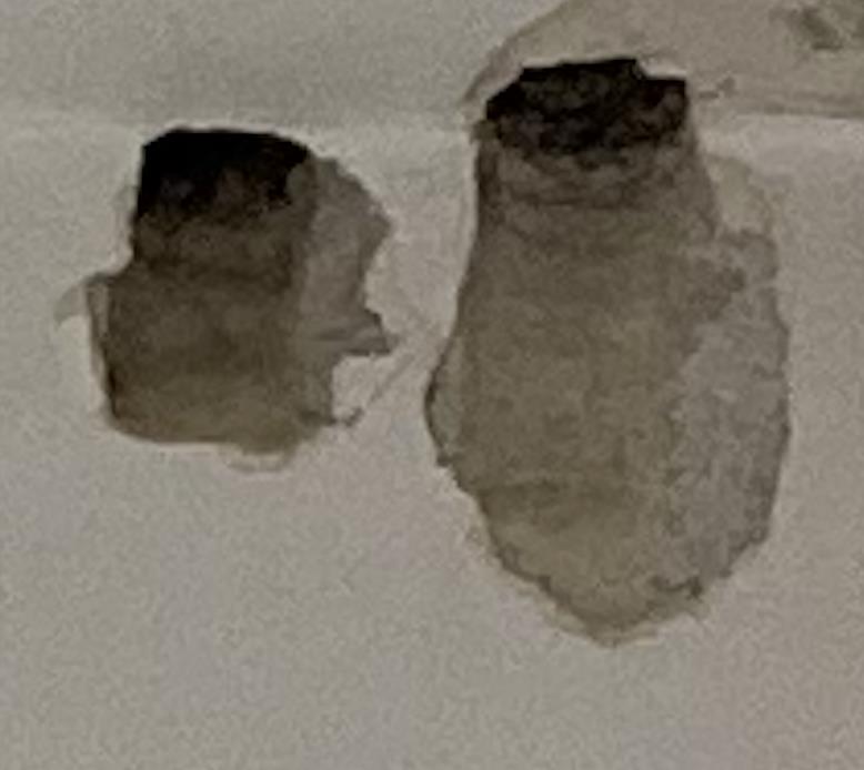

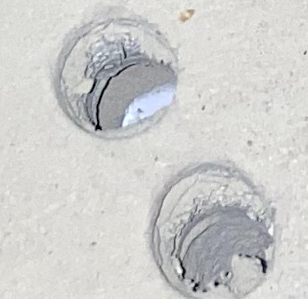

ich habe bei Umbauarbeiten eine Loch in die Decke bohren lassen um ein Kabel samt Kabelschlauch durchzuführen. Der Durchmesser ist 40mm. (siehe beiliegendes Bild)
Die Decke besteht aus Hochziegel und Styropor und vielleicht noch eine Schicht anderer Materialen die ich nicht bestimmen kann.
Wenn ich nun den Kabelschlauch durchführe, wie dichte ich dies am besten wieder ab?
Einfach mit Mörtel? Mit PU Schaum? Etwas Anderes? Wenn ja, welche Marke am besten?
Muss dies komplett ausgefüllt sein oder reichen die Austrittstellen?
Vielen Dank für die Hilfestellung an einen Laien im Voraus emoji

Kommt drauf an, von wo wohin gebohrt wurde, also thermisch von warm nach kalt oder eh warm - warm.
Dann ob bes. Schallschutz nötig ist, oder nicht.
Wenn alles "wurscht" ist, würd ich PU Schaum nehmen und dann zuputzen.

Vielen Dank. Es wurde von halb kalt (nicht beheiztes Vorzimmer) zu kalt (nicht beheiztem Dachboden) gebohrt.
Bzgl. Schallschutz ist es egal.
Welche Methode würdest du da nehmen? Elektroputz ? Pu Schaum? Silikon?
Und nur an den Austrittsstellen?
