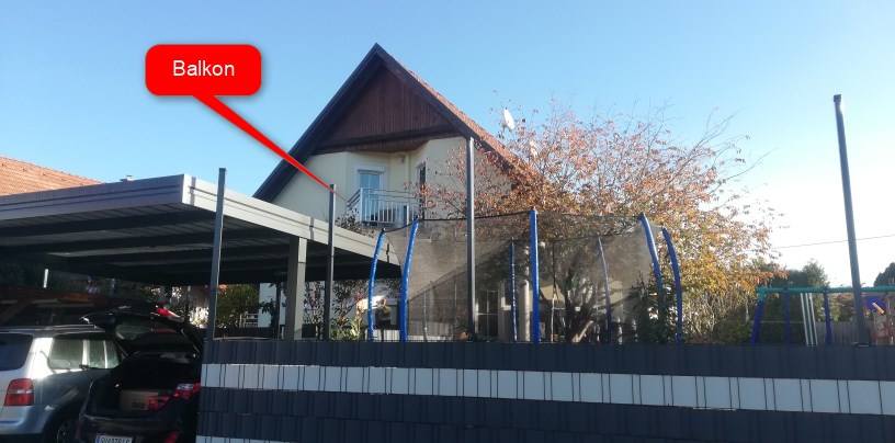

evtl. kann mir von euch wer einen Rat geben?!
Ich habe einen kleinen Balkon und der hat 2 Geländer.
Eines zeigt nach SüdWesten, das andere nach NordWesten.
Wäre es sinnvoll die 2 Geländer mit zwei 400W monokristalinen Modulen zu bestücken, auch wenn das ganze sicher nicht optimal ausgerichtet ist?
Jedes Geländer misst jedenfalls so ca. 180 x 100 cm.
Balkonkraftwerksets gibt es mit 800W-WR aktuell so ca. um 850 € (eBay).
2022/20221112898390.jpg
2022/20221112980209.jpg
Danke vorab für Hilfe und Tipps!
LG Edi

Laut PVGisTool sind bei senkrechter Montage und 2x400 Watt in Summe jährlich ca NW 125kWh + SW 280kWh zu erwarten , ohne Berücksichtigung der Verschattung durch das Hauseck im Süden. Mit dem Hauseck schätze ich so 200kWh für das SW-Modul.
