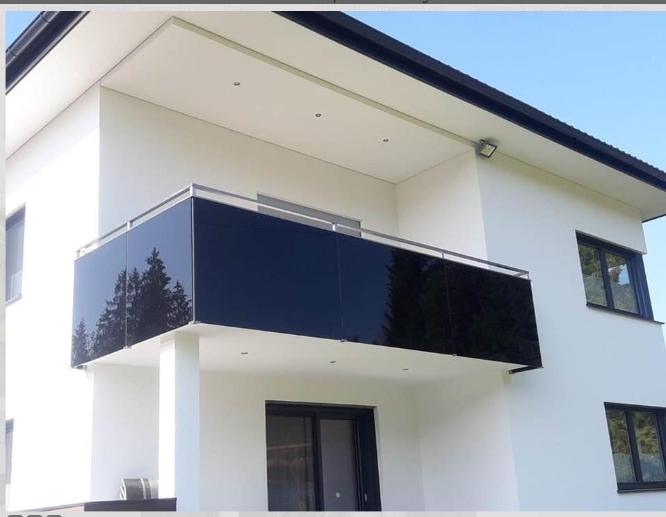

Hallo Leute,
ich brauch bitte mal wieder Eure Expertise ... ich möchte demnächst mein Balkongeländer angehen und würde gerne eine ähnliche Lösung wie im folgenden Bild umsetzen:
2022/20221110168222.png
Die Glasscheiben werden hier von einem an der unteren Glaskante platzierten Halter jeweils am Stoß gehalten (und nicht wie sonst bei so einem Aufbau üblich von einem Punkthalter).
Weiß von Euch jemand ob es diese Halter fertig zum Anschweißen an einem Steher gibt?
Im Endeffekt möchte ich die Steher vorgesetzt an der Balkonplatte montieren und darauf dann das Glas wie oben dargestellt anbringen. Eine Verbindung der Steher durch einen (herausragenden) Handlauf ist nicht geplant und lt. Glaslieferant auch nicht notwendig.
Danke im Voraus!
PS: Ist ein Bild aus dem Internet

danke für Deine Antwort! In dem Shop finde ich leider auch nur die Standardklemmen die zwischen Scheibe und Geländerpfosten kommen aber nicht solche wie dargestellt (die Scheibe "steht" in der bestenfalls angeschweißten Klemme)

die machen auch sonderanfertigungen (zumindest 2014 haben sie es mir gemacht)
ich würde denen das Bild schicken und vielleicht eine Zeichnung dazu.

ok alles klar, danke für Deine Info! Ein Freund von mir ist Schlosser, d.h. wenn Sonderanfertigung dann von ihm, aber wenn es was Fertiges zum Anschweißen gäbe, dann wäre das natürlich  einfacher
