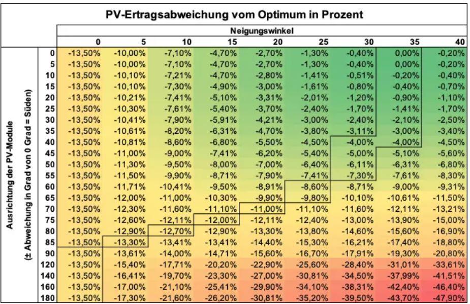

 • 7 Grad nach Nord ist jetzt wirklich nicht steil, ich habe 24 Grad und bin mit der Ausbeute auch noch ganz zufrieden. Sind tatsächlich etwa 30% weniger wie auf 24 Grad Süd. Für dich gilt beim Diagramm 180 und dann irgendwas zwischen 5 und 10. Hier siehst du dass die Differenz zu einer perfekt ausgerichteten Südanlage nur etwa 20% sind, da würd ich nie über eine Aufständerung nachdenken.
2022/20221110207379.jpg

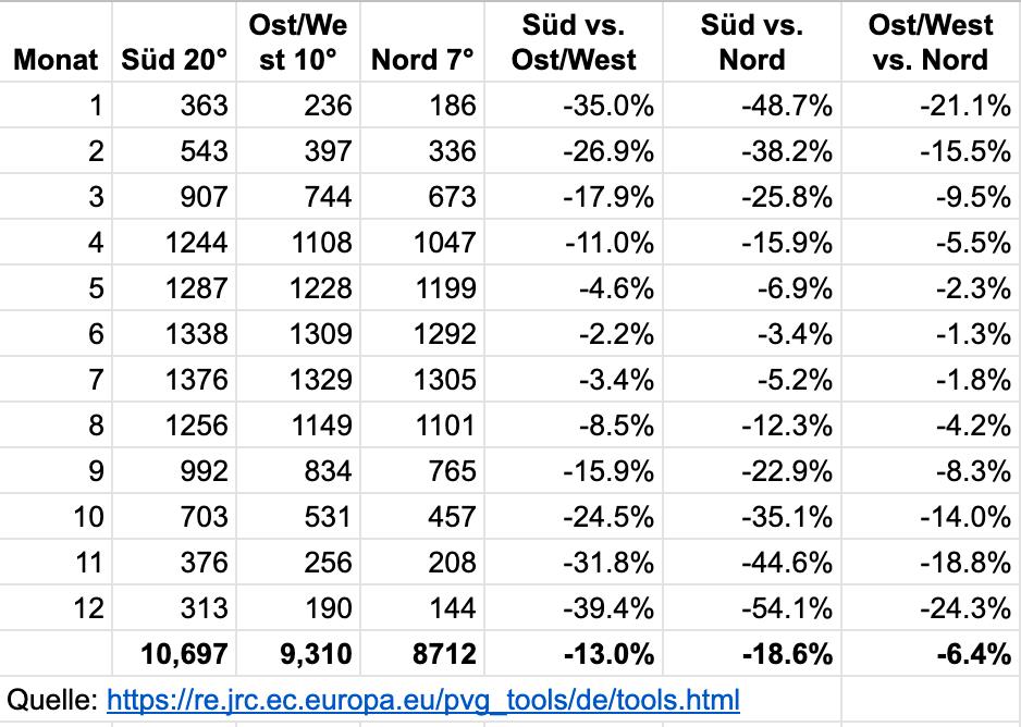

Ich habe auch ein Pultdach mit 7° nach Norden und mich für eine Ost-West-Aufständerung entschieden.
Für 10kWp hab ich mir das mal durchgerechnet:
2022/20221110413195.png
Auf's Jahr gesehen ist der Unterschied zwischen Nord und Ost/West gar nicht so groß. Aber im Winter kommt halt fast gar nix mehr runter.
Ost/West hat halt den Vorteil, dass die Verteilung über den Tag ein bisschen besser ist uns somit der Eigenverbrauch ein wenig höher ist. Montage aber sicher teurer wie Nord.
