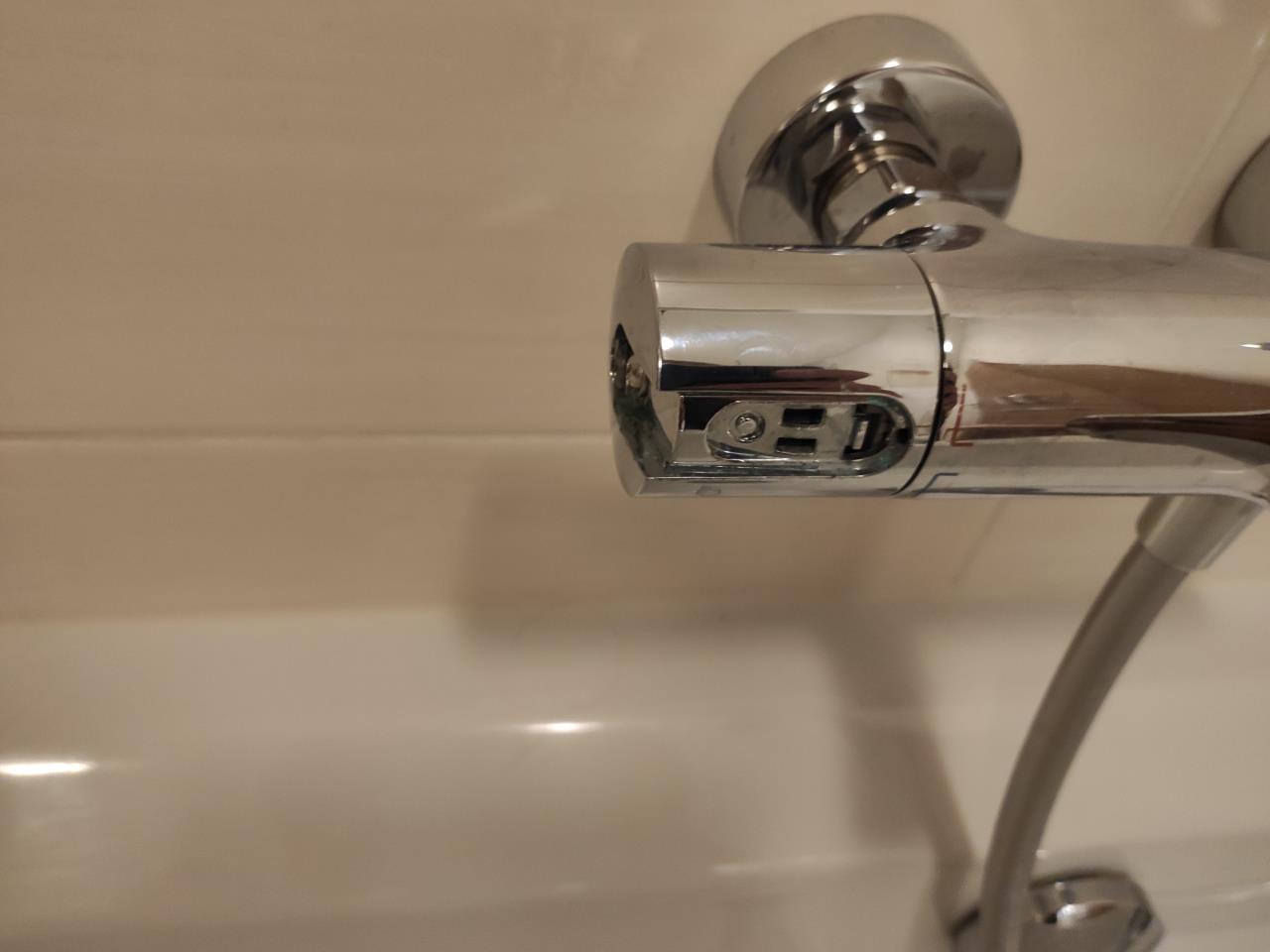

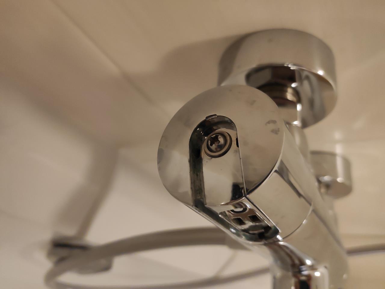

Haben eine "Ideal Standard A4623AA Thermostat CeraTherm 100 Aufputz für Wanne" Badewannenarmatur bei der das Thermostat nicht mehr will.
D.h. man kann drehen wohin man möchte, aber das Wasser behält einfach die Temperatur gleich. Leider haben wir keine Anleitung zu Hause gefunden. Ebenso hat mir Google nicht wirklich geholfen, das beste was ich gefunden hab war ein Video das die Sperre fürs heiße Wasser umgeht (dass man nicht mehr aud die Wippe drücken muss). Damit hab ich geschafft die Wippe und den Griff abzumontieren, aber dann war Schluss.
Dabei habe ich unabsichtlich die Temperatur leicht verstellt. Davor war es zum baden zu kühl, aber duschen ok, jetzt ist es auch zum duschen zu kühl *gg* aber noch nicht eiskalt. D.h. das Ding liefert Wasser in einer konstanten Temperatur, diese lässt sich nur nicht gescheit regeln...
2022/20221027534974.jpg
Hat jemand eine Idee ob man da selber etwas machen/entkalken/tauschen kann, oder braucht es eine neue Armatur?

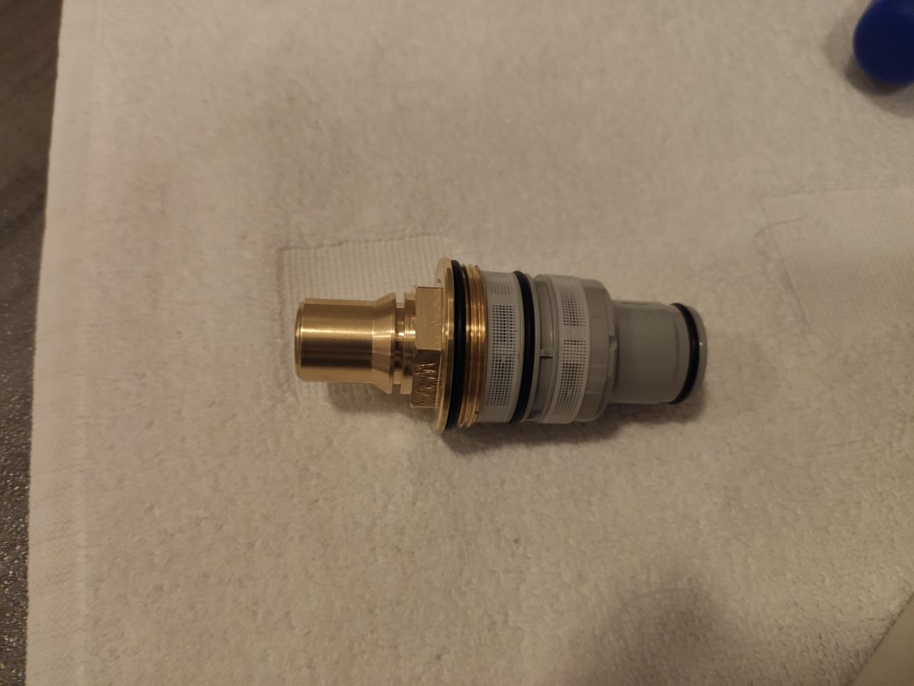

Hat perfekt funktioniert mit dem Ersatzteil :)
Für andere vor dem gleichen Problem. Bei mir (und bei den meisten Ideal Standard Modellen) ist folgendes das korrekte Ersatzteil: https://www.amazon.de/Ideal-Standard-A962229NU-Kartusche/dp/B00891GY2A//?tag=showlowestprice-21
Anbei eine Anleitung wie man das macht, über die ich sehr froh gewesen wäre. Vielleicht kann es wer brauchen:

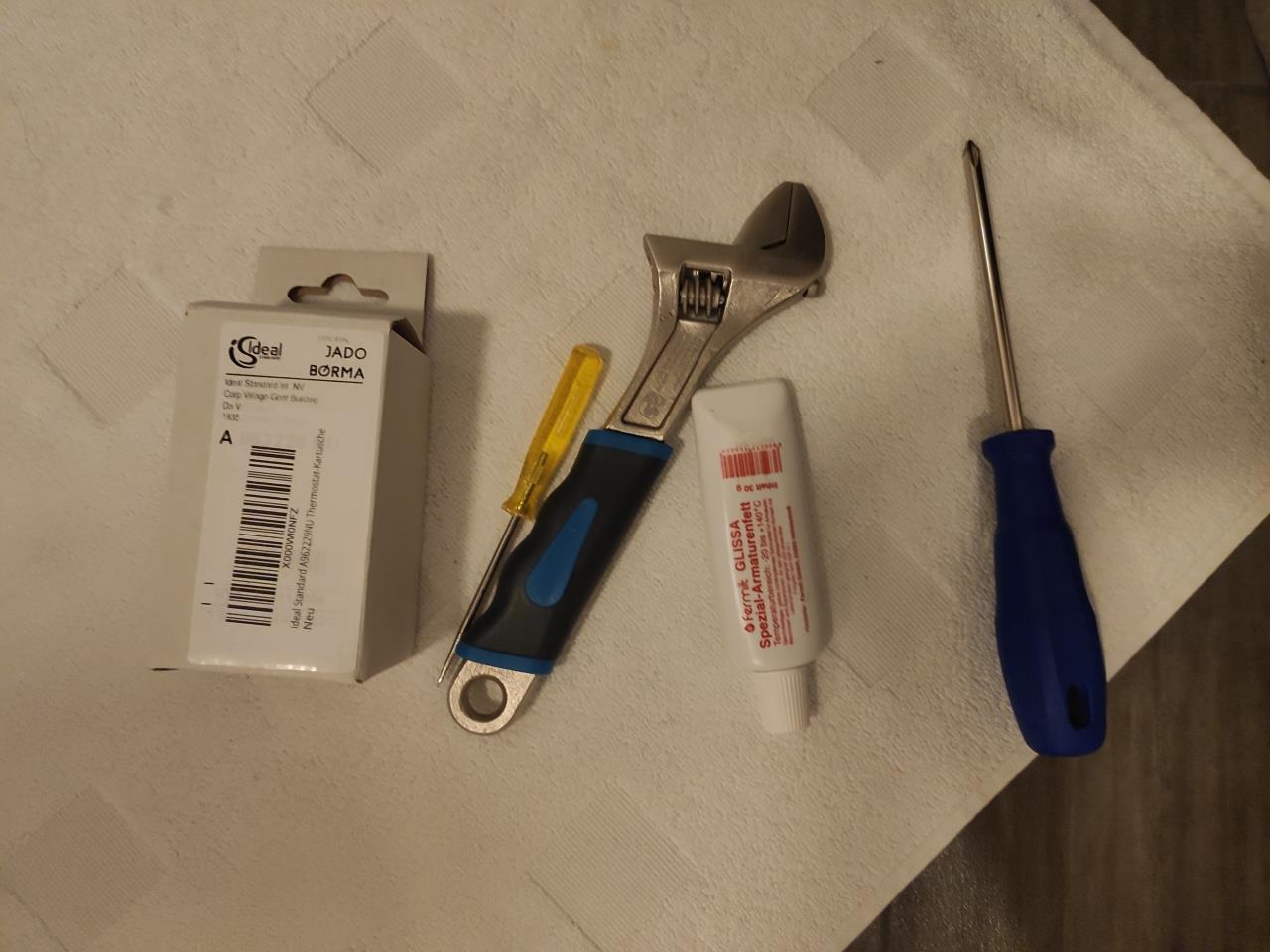

Benötigtes Material: Ersatzteil, Kreuzschraubenzieher, Zange, etwas mit einer Spitze, Armaturenfett

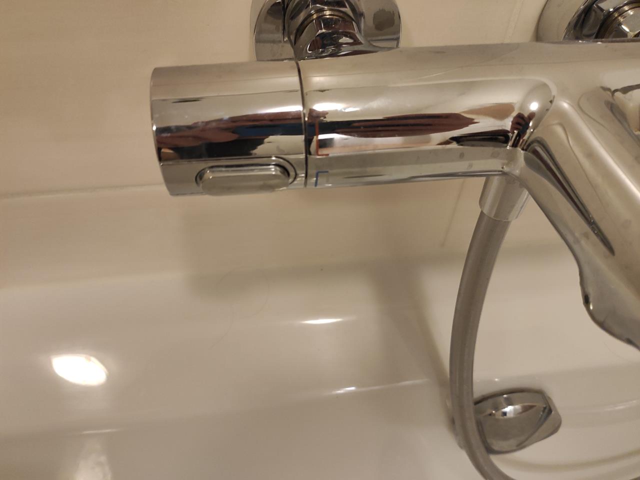

Ausgangssituation der Armatur: Bevor ihr startet dreht das Wasser ab!

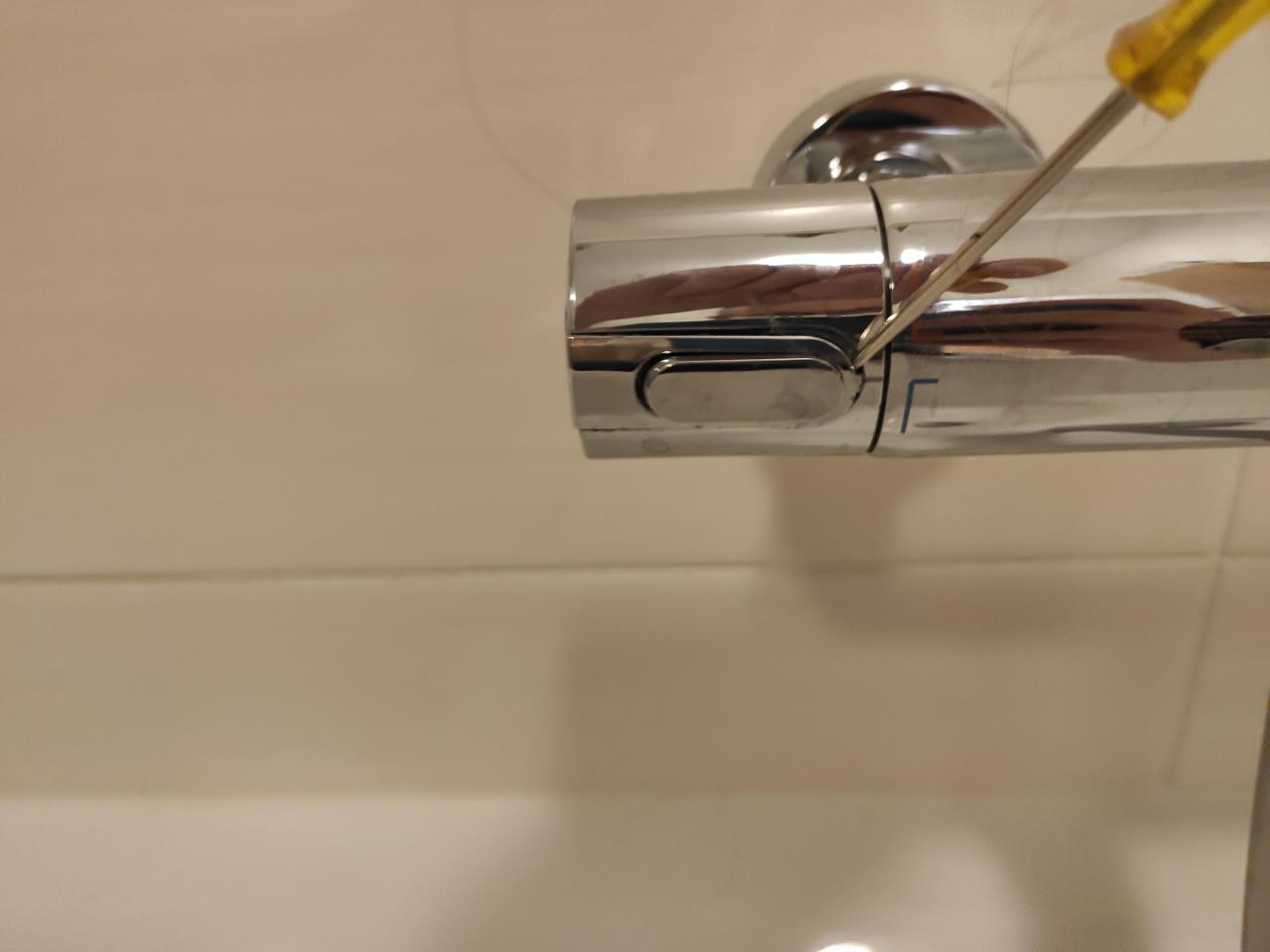

Mit dem spitzen Gegenstand die Heißwassersperre etwas nach außen schieben. Beim ersten Mal braucht es da ein wenig Druck dahinter, bei Wiederholungen geht das sehr einfach
2022/20221115633894.jpg

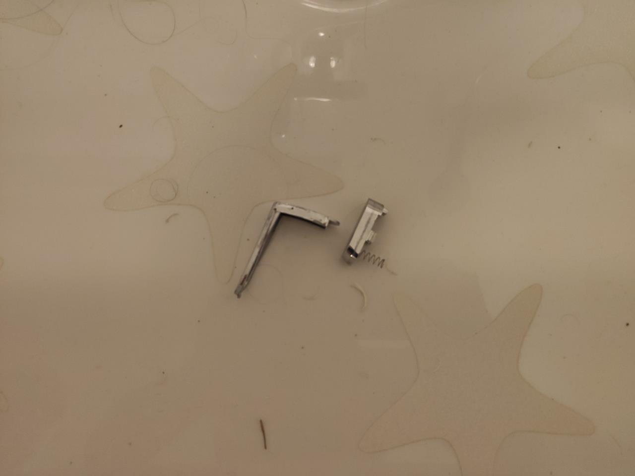

Wenn es ein wenig verschoben ist hebelt man die Sperre die aus 2 Teilen besteht aus.
Da braucht es auch ein wenig dosierte Kraft, da man die Feder überwinden und aushängen muss. Die beiden Teilen schauen so aus:

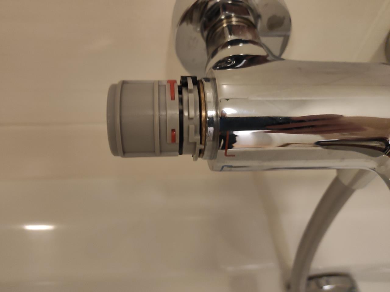

Nun muss der schwarze Klammer am rechten Ende dieses Bauteils verschoben werden. Wenn man sich das Teil von allen Seiten anschaut ergibt es sich wie - bei mir war es auf der Wandseite daher kein Foto. Wenn man es den cm ohne gewalt schiebt lässt sich das fanze leich herunterdrehen.
2022/20221115655304.jpg

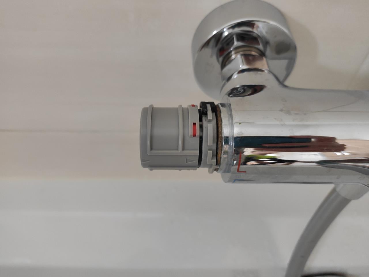

Die Armatur schaut nun wie folgt aus.
2022/20221115798014.jpg

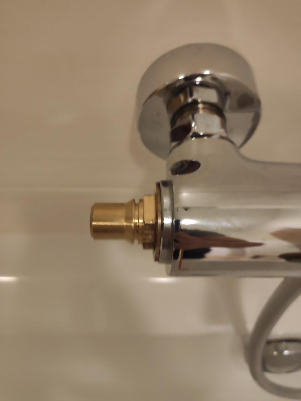

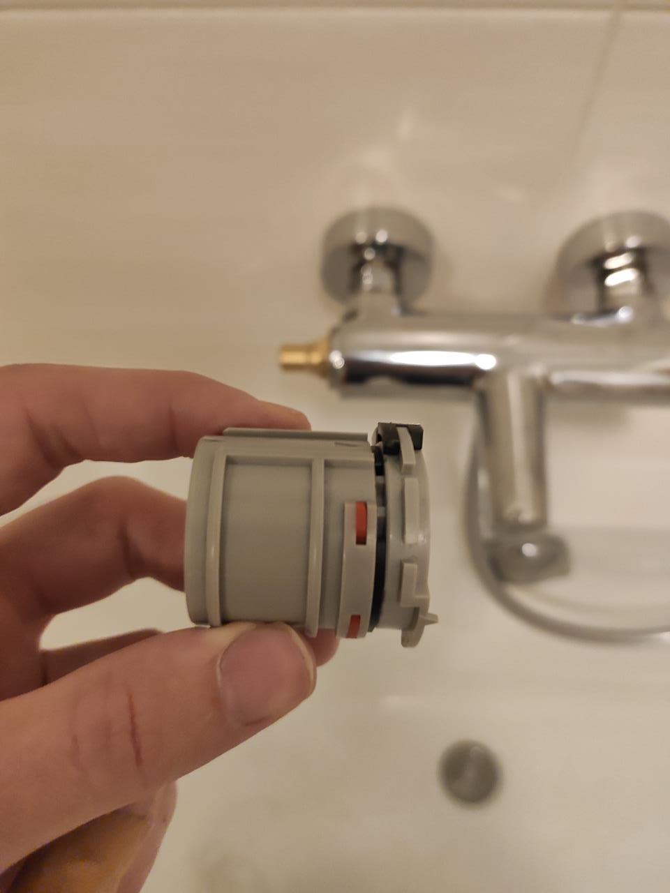

Mit der Zange wird nunr der Sechskant gegen den Uhrzeigersinn gedreht, bis sich die Thermostateinheit herausziehen lässt:
2022/20221115371679.jpg
Nun werden bei der neuen neue die O-Ringe leicht eingefettet und anschließend werden alle Schritte in die Gegenrichtung wiederholt.
