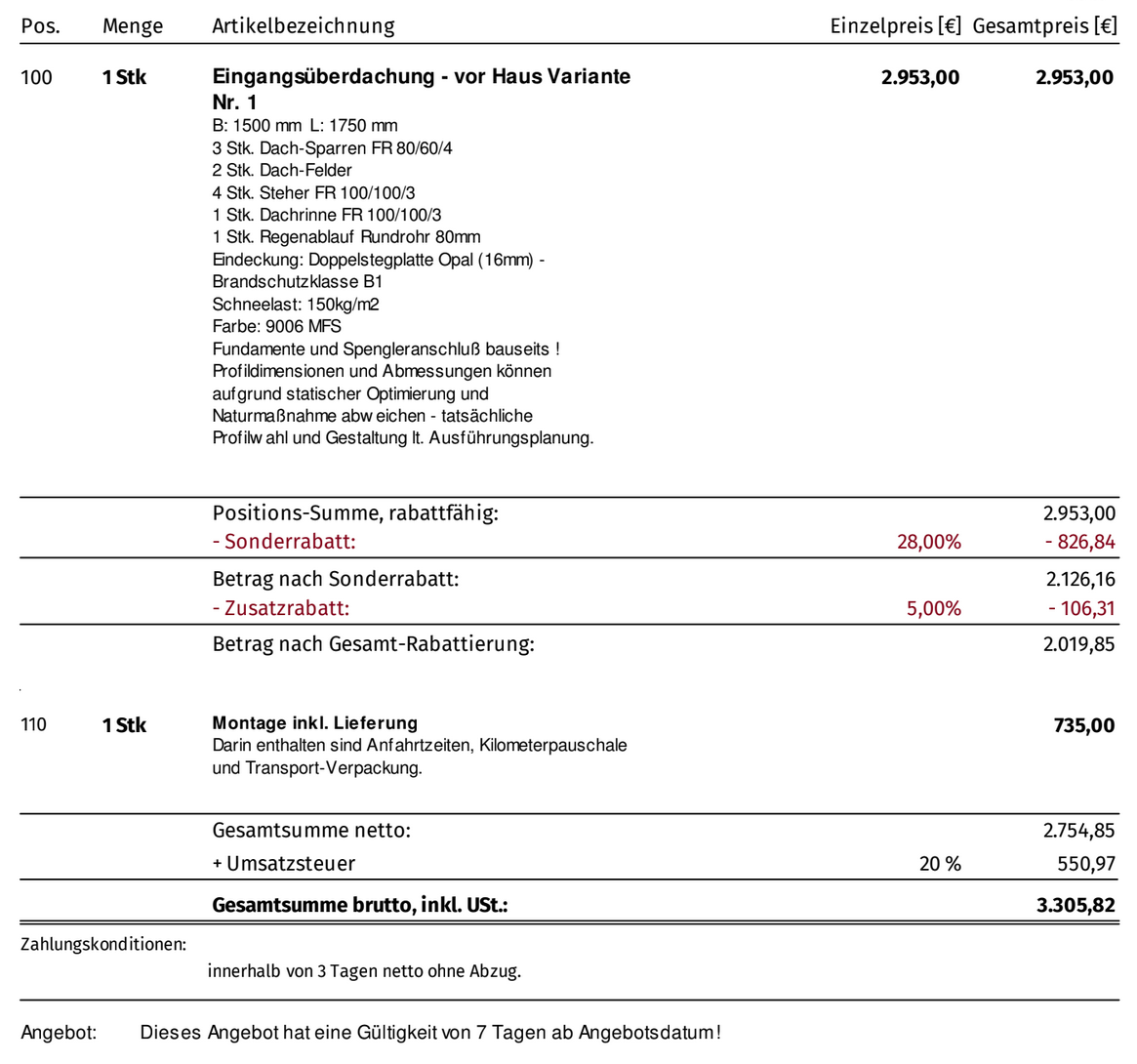

Hallo zusammen!
Wir holen gerade Angebote für unsere Eingangsüberdachung (~180x150x300cm).
Ein erstes Angebot für eine Überdachung aus Alu haben wir nun vorliegen:
2022/20221025789674.png
Mir kommt das ganz OK vor, wir werden aber auch noch Angebote für eine Überdachung aus Holz einholen. Denkt ihr, dass das günstiger kommt? Wie sieht das Angebot für euch aus?
Bin über jegliche Rückmeldung dankbar!
LG, Tomsl

Preis für sich genommen schaut normal aus. Mit Holz kommst du keineswegs billiger weg.
Wobei ich mir aber diese Eindeckung aus Plastik überlegen würde. War das euer Wunsch?

25.10.2022  (#2)
Wir haben auch eine Variante mit mattiertem Glas vorliegen, kostet ziemlich genau 1000 Euro mehr - was mich aufgrund der kleinen Fläche doch etwas abschreckt. Die Doppelstegplatten haben jetzt keinen schlechten Eindruck gemacht, aber wir sind hier eigentlich für alles offen.

25.10.2022  (#3)
Glas hält quasi ewig, die Doppelstegplatten kannst nach ein paar Jahren schmeißen.

25.10.2022  (#4)
altenberg schrieb: Glas hält quasi ewig, die Doppelstegplatten kannst nach ein paar Jahren schmeißen.
Würd ich auch sagen. Vorallem hab ich noch keine Plastikeindeckung gesehen, die nicht mehr oder weniger unansehnlich vergilbt.

25.10.2022  (#5)
Evtl. ist auch Lautstärke ein Thema, die Doppelstegplatten sind bei Regen ja doch deutlich lauter als eine Variante mit Verglasung.

25.10.2022  (#6)
Wir haben für unsere Terrassenüberdachung (45m2) auch Stegplatten genommen statt Glas. Grund waren die Mehrkosten für Glas in Höhe von 11k Euro. Bez. Vergilbung musst dich informieren. Soweit ich noch weiß vergiblt Acrylglas nicht so schnell wie Polycarbonat. Grundsätzlich sollte aber gar nix vergilben wenn keine Feuchtigkeite in die Hohlkammern eintritt.
Von der Lautstärke bei Regen ist es nicht so schlimm bei uns. Wir empfinden das tröpfelende Geräusch als angenehm und beruhigend. Man hört es auch nur bei gekippten/offenen Fenstern/Türen und so richtig störend laut war es selbst bei Starkregen nicht. Auf Grund der aktuellen teuren Glasererpreise würde ich an deiner Stelle die Hohlkammerplatten nehmen und in ein paar Jahren auf Glas wechseln wenn ihr wollt.

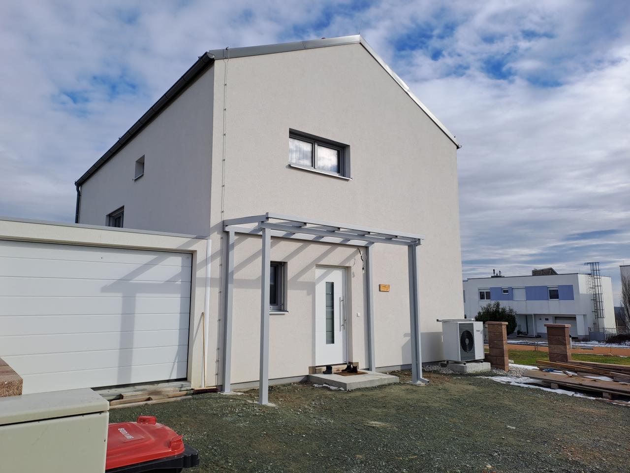

Und so schaut das vorläufige Endergebnis (ohne Glasdach) aus:
2023/20230130622360.jpg
Mehr Fotos hier: https://www.energiesparhaus.at/forum-unser-erstes-jahr-im-haus/69930_10#713433

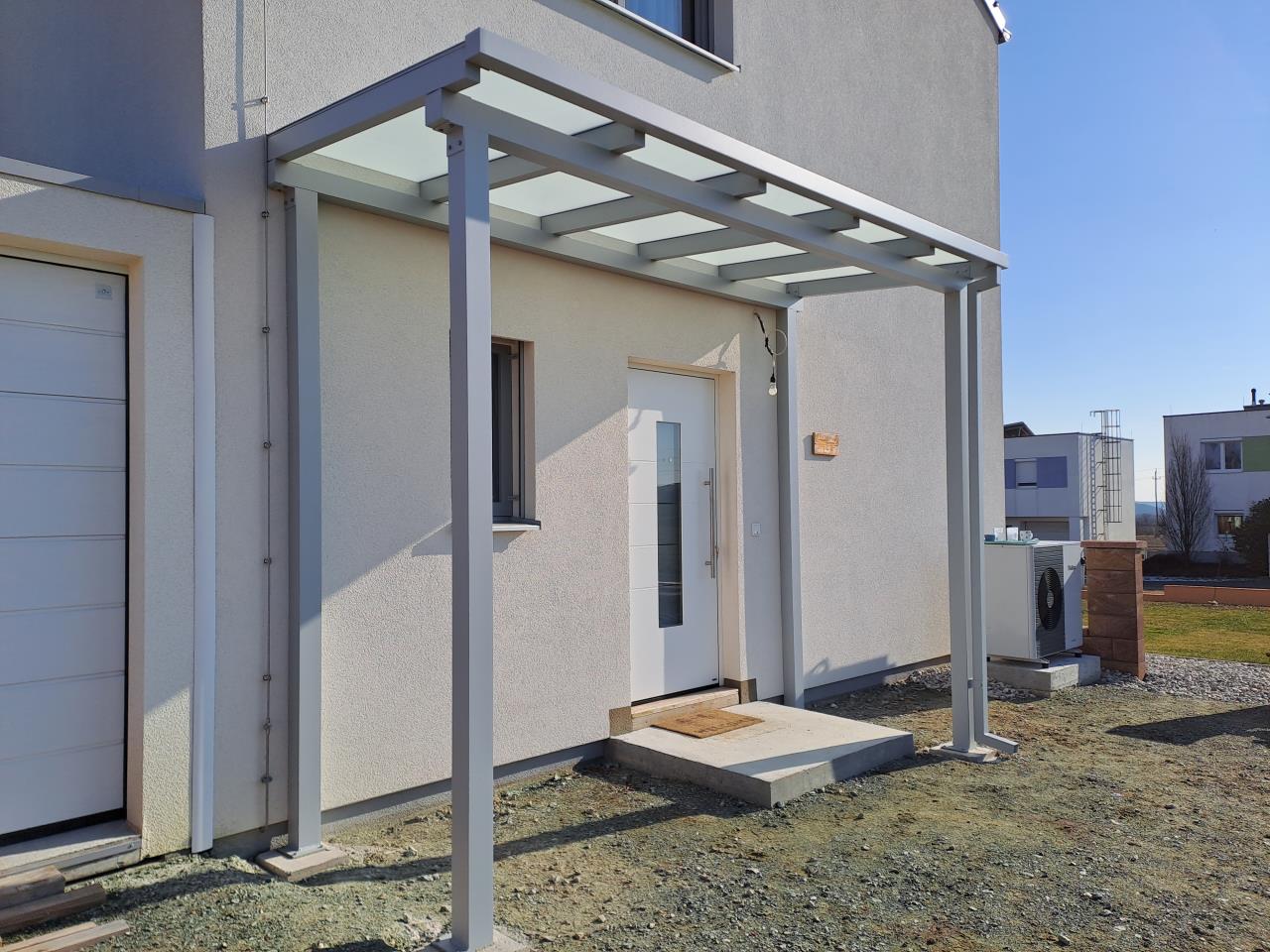

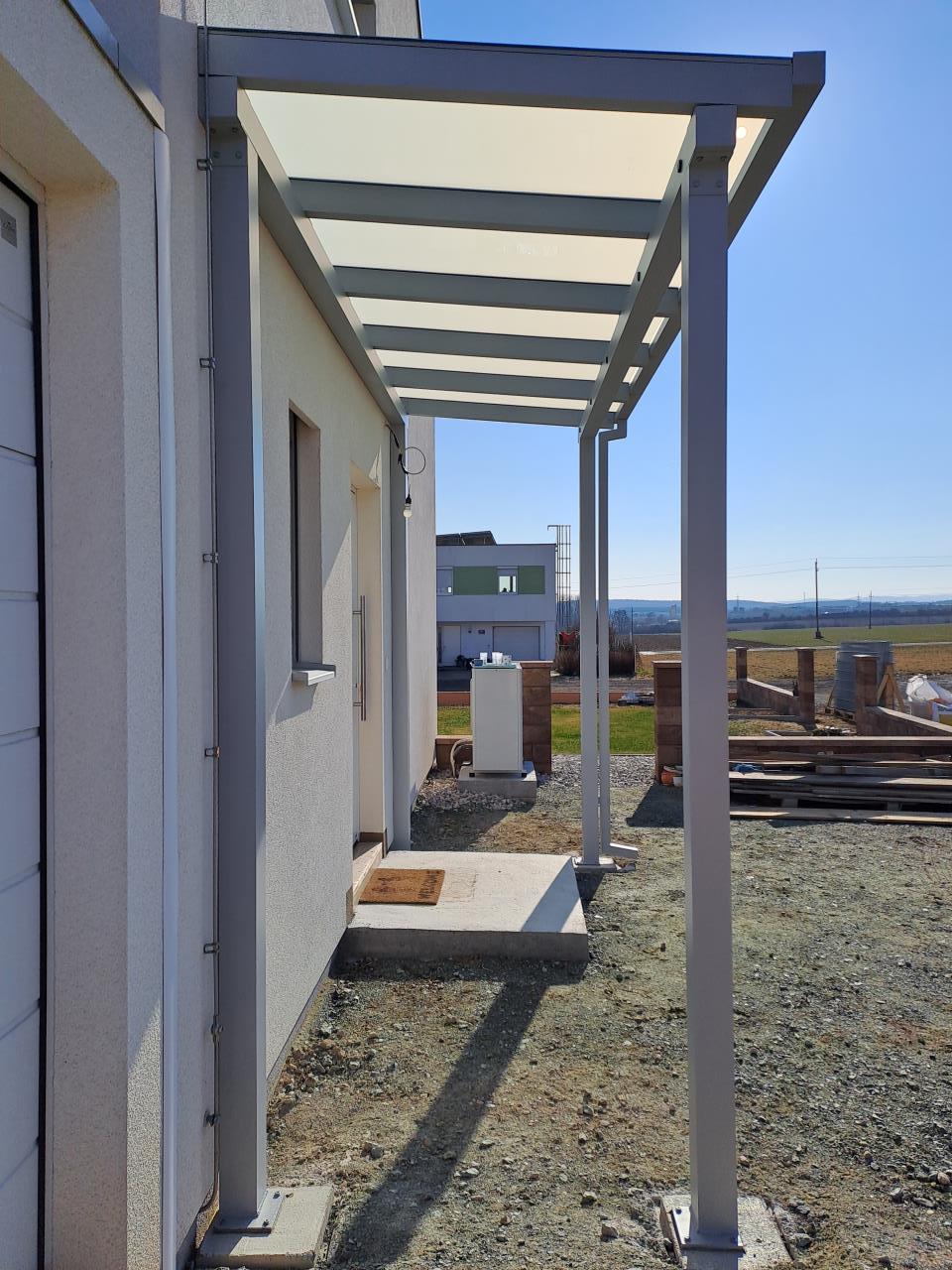

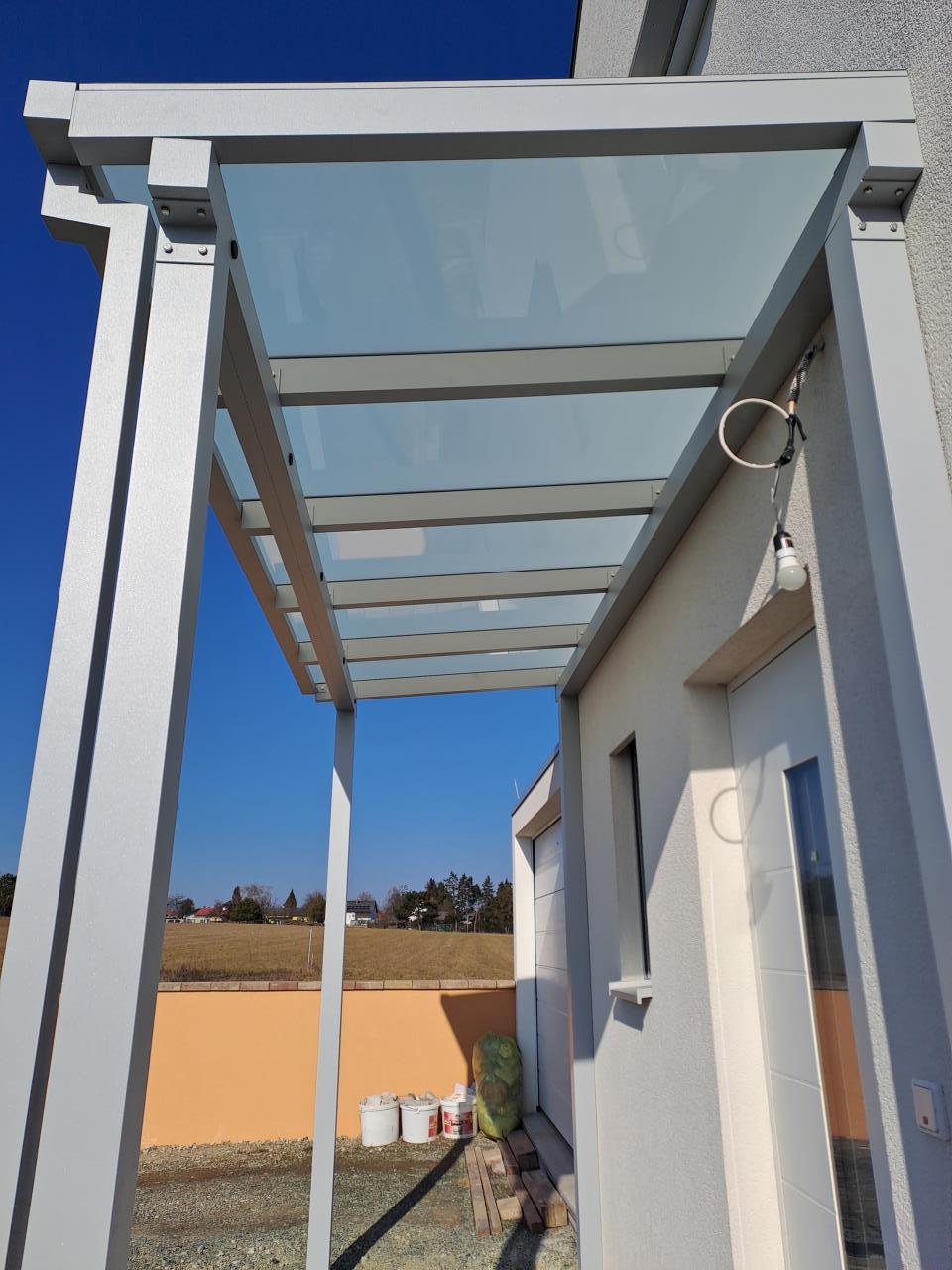

Und hier das Endergebnis:
2023/2023021076276.jpg
2023/20230210673625.jpg
2023/20230210857244.jpg

10.2.2023  (#18)
Danke für die Bilder. Über Geschmack lässt sich ja bekanntlich nicht streiten, mein Fall ist es eher nicht so...
  •  tomsl
10.2.2023  (#19)
Kein Ding! Wir wollten hauptsächlich eine pflegeleichte Lösung die farblich zum Haus passt.
Wenn rundherum alles mal fertig ist, schaut es sicher auch etwas "lebendiger" aus.
