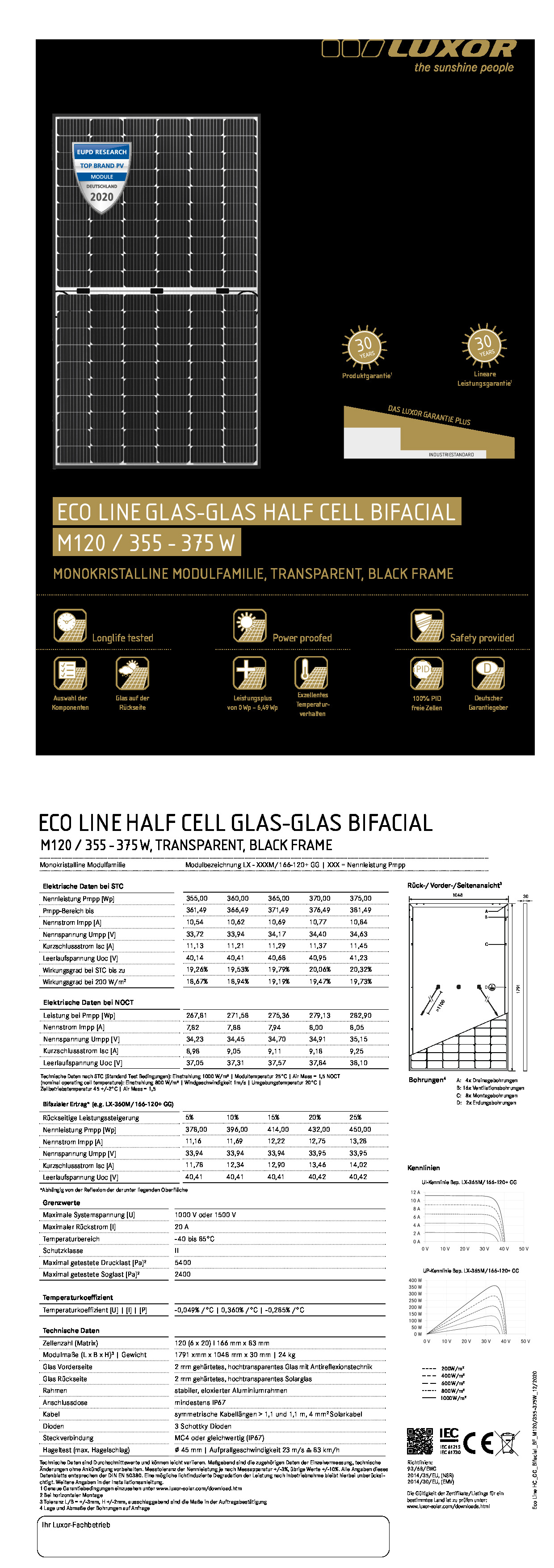

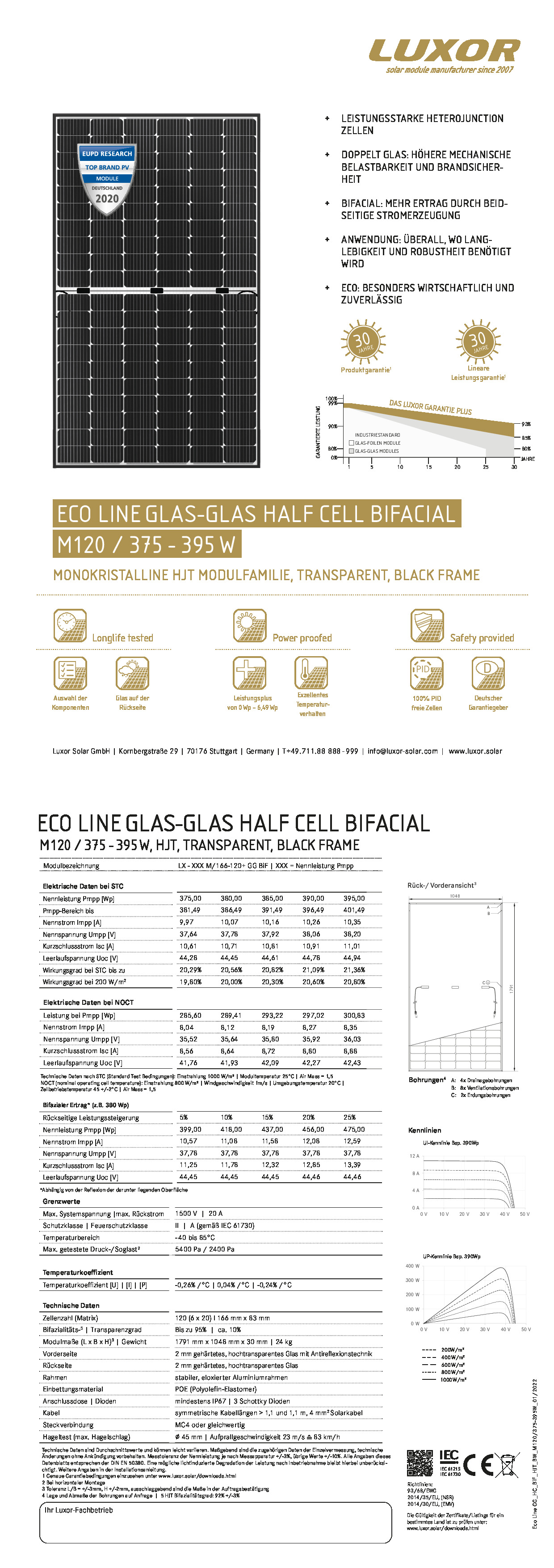

ich habe einen String mit 12 Stk Luxor Bifacial 360 W und möchte noch 2 Stk Luxor Bifacial mit 380 W dazuhängen.
Sind in Serie geschaltet.
Die Werte im Datenblatt sind etwas unterschiedlich, ich habe mal Nennstrom und Nennspannung verglichen.
WR Gen24 10.0
    Bestand: 360W  10,62A   33,94V
2 Stk dazu: 380W  10,07A   37,78V
kann ich das machen, oder ist es eher kontraproduktiv
danke für eine Info dazu,
schöne Grüße

aber ist die Differenz der 2 neuen Paneele mit 0,55 A weniger vernachlässigbar oder wie wirkt sich das aus?
  •  Benji
14.10.2022  (#3)
die 5% werden nicht so viel ausmachen...
