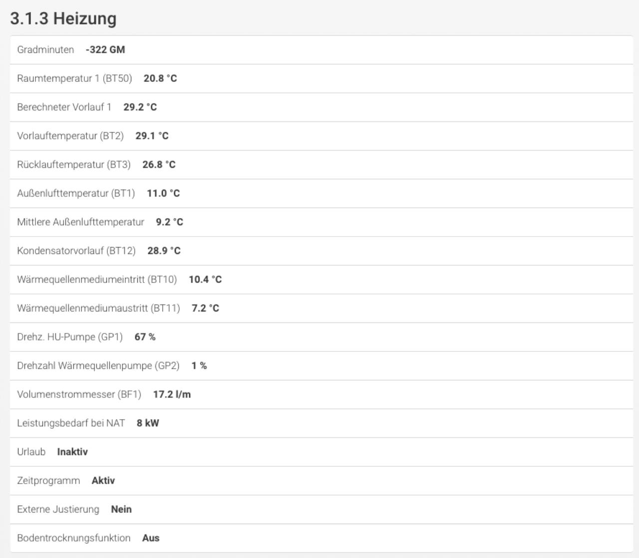

Hallo ins Forum,
ich lese schon eine ganze Zeit hier diverse Beiträge und versuche meine Heizung entsprechend anzupassen. Der Installateur ist leider keine Hilfe und kennt sich mit der Anlage nicht wirklich aus. Er meint in den Werkseinstellungen läuft doch alles und weil es eine Erdwärmepumpe ist verbraucht die ja eh nicht viel...
Zu den Daten: Ich habe zwei Tiefenbohrungen mit jeweils 80 Metern. Das Haus ist 1 Jahr alt und als Niedrigenergierhaus konzipiert. Es ist in Holzständerbauweise mit entsprechender Dämmung gebaut.
Im OG haben wir 90 qm Fußbodenheizung, im EG 110 qm mit KBA.
Ein thermischer Abgleich ist laut Installateur erfolgt. Wie gut ich dem trauen kann weiß ich nicht.

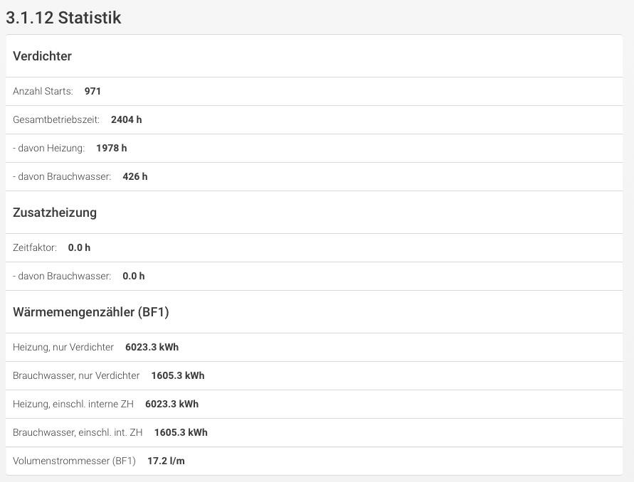

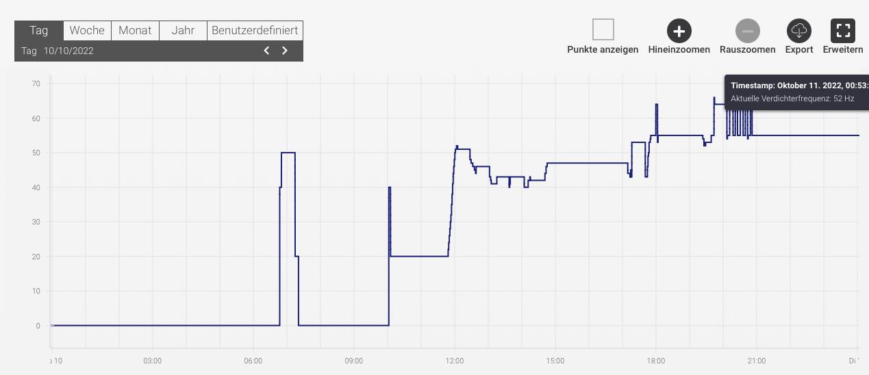

Was mir auffällt: Die Anlage hat extrem viele Verdichterstarts. Sie läuft jetzt seit Januar 2022. Die Statistik hänge ich mal an.

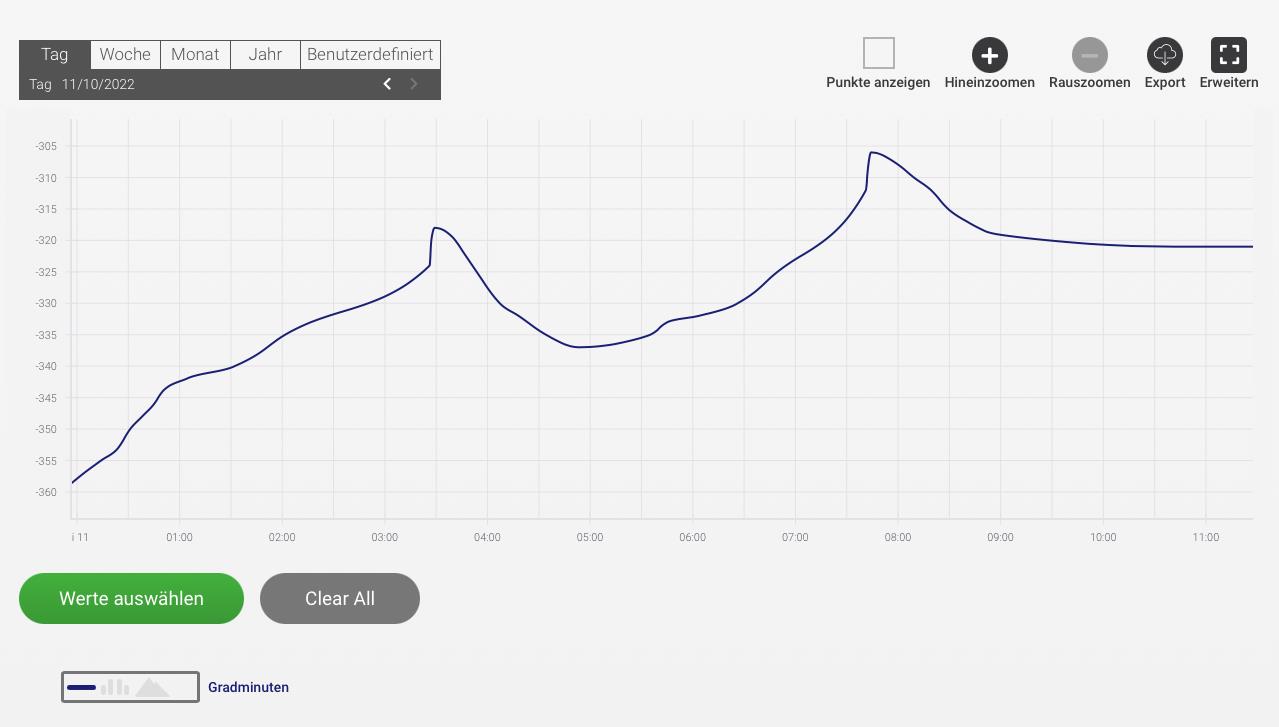

Ich versuche gerade die Gradminuten und die Heizkurve anzupassen. Aktuell habe ich den Verdichterstart bei -400 und ZH bei 600.
Außerdem habe ich die Heizkurve auf 2,2 eingestellt. Die stand vorher auf 6.
Die HU Pumpe steht auf Auto. Ich denke hier kann ich evtl noch optimieren. Auch insgesamt habe ich das Gefühl, dass die Anlage noch zu viel Strom verbraucht.
Warmwasser wird mehrfach am Tag gemacht und steht aktuell auf niedrig. Das passt für uns so ganz gut.
Wie kann ich die Anlage noch sinnvoll anpassen, um möglichst wenig Strom zu verbrauchen?

Was mich persönlich auf den ersten Blick verwundert, sind die Vor- und Rücklauftemperaturen. Das ist ja der Wahnsinn, 29/27°C und RT RT [Raumtemperatur] 20,8°C - da passt etwas nicht zusammen. Ferner ist das bei 11°C AT AT [Außentemperatur] der Fall. Das passt auch nicht dazu.
Wo hängt der Innenraumfühler?
Bei diesen Temperaturen muss es sehr warm im Haus werden, geschätzt 24-26°C.
Ansonsten ja, etwas zu viele Verdichterstarts, aber auch nicht so übermäßig viele. Viele davon gehen vermutlich auf die Warmwasserbereitung.
Hast du ungewollte Heizungsaabrüche o.Ä. beobachtet? Weil NIBE S es mal gerne macht, dass sie einfach mal das Heizen abbricht. Ist ein Bug, dazu gibt es hier im Forum einen Thread. Sowas schlägt sich dann natürlich in den Verdichterstarts nieder.

Der Fühler hängt im Hauswirtschaftsraum. Die aktuelle Temperatur im Wohnzimmer liegt bei 22 Grad mit einem Thermometer gemessen. Im OG bei 21 Grad. Abbrüche habe ich bisher nicht beobachtet.
11.10.2022  (#3)
Andre03 schrieb: Er meint in den Werkseinstellungen läuft doch alles und weil es eine Erdwärmepumpe ist verbraucht die ja eh nicht viel...
Ein Spezialist mit feiner Klinge! 🙈 Weil:
Andre03 schrieb: Außerdem habe ich die Heizkurve auf 2,2 eingestellt. Die stand vorher auf 6.
Ich glaub 6 ist ein ungedämmter Altbau. Da hast eh schon richtig reagiert.
Aber ich schließe mich an: Warum 29.2°C berechneter Vorlauf bei 11°C AT AT [Außentemperatur]? Das Ding ist eh AT AT [Außentemperatur] gesteuert, oder? (Irgendwo im Menü 1 unter "Raumeinfluß" einzustellen - bitte nur AT AT [Außentemperatur] gesteuert)

Ich finde den Punkt zum Raumeinfluss nicht im Menü.
Mir kommt der Vorlauf auch sehr hoch vor und die Differenz zu Vor- und Rücklauf sehr gering.
  •  Laengsdenker
11.10.2022  (#5)
Könnte sein, dass der Innenraumfühler mit steuert, unbedingt im Menü nachsehen. So hohe VL VL [Vorlauf]/RL fahre ich im tiefen Winter und auch noch als PV-Anhebung am Tag. Habe aber ein Massivhaus, vielleicht ist es deswegen etwas anders.

Doofe Frage: Hab jetzt unter 1.3.3 etwas gefunden.  Hier ist der Raumfühler für die Temperatur und für die Luftfeuchtigkeit angegeben. Nehme ich hier einfach die Heizung als Einfluss raus?
Edit: Ich habe jetzt bei beiden Fühlern die Heizung rausgenommen. Nach 5 Minuten ist der berechnete Vorlauf noch bei 26,1 Grad. War vorher bei 28,9 Grad und das bei 13,5 AT AT [Außentemperatur]

Wert ist recht hoch, somit fängt der Regler erst recht spät, dafür aggressiver zum regeln an. Probier eher sowas wie 200 - 400.

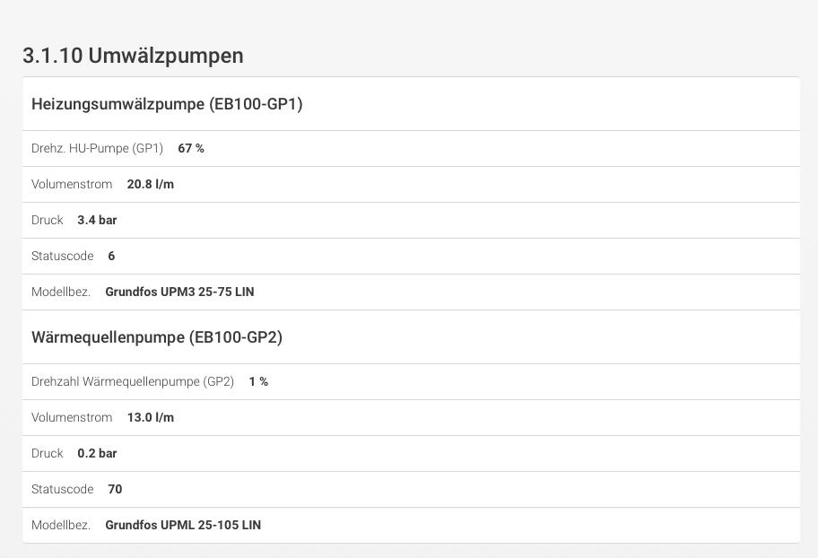

Auch dreht die HU Pumpe relativ konstant bei 67% - ist das nicht auch zu hoch?

Zweite Heizkurve bedeutet, dass die Regelung die Spreizung im Heizkreis abhängig von der Außentemperatur regelt.
Dazu verwendet die Regelung die Werte "NAT" und dazu die Einstellung, ob FBH FBH [Fußbodenheizung] oder Heizkörper verbaut sind.
Die Spreizung wird über den Durchfluss geregelt, dieser wiederum wird durch die Drehzahl der HU-Punpe gesteuert.
Der Sollwert der Spreizung liegt an der Heizgrenze bei 2K und geht dann hoch (bei Einstellung "FBH") bis 7K bei NAT.
 • Stimmen die -18°C bei NAT? -> wenn nein, anpassen auf den richtigen Wert.
 • Ist FBH FBH [Fußbodenheizung] eingestellt -> kontrollieren

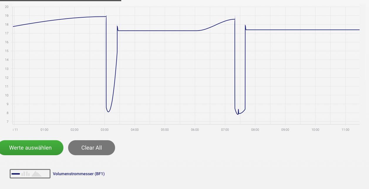

Grundsätzlich ist 67% für die HU-Pumpe schon in Ordnung und wenn der Wert relativ konstant ist, funktioniert auch die Regelung passend.
ABER: 17,2l/min (=1032l/h) für 200m² FBH sind schon wenig, das schaffe ich ja sogar durch meine Heizkörper (auch auf 200m²).
Das zeigt eigentlich, dass die Heizkreise zu stark eingedrosselt sind, da sollten schon 1500l/h durchgehen. Die HU-Pumpe sollte aber nicht höher als 70% laufen.
Also:
 • Heizkreise entdrosseln und im Winter thermischen Abgleich machen
 • Läuft die HU-Pumpe dann zu hoch, Spreizung bei NAT auf 5K stellen.
 • Dann kannst du auch mit der Heizkurve nochmals weiter runter gehen.
Beachte: 1°C mehr Vorlauf kostet 2,5% mehr Strom!

Die sekundäre Heizkurve steuert die HUP, wenn sie im Auto Betrieb (7.1.2.2) ist. AFAIK wird eine Spreizung zwischen 2K bei Heizstop und 7K bei NAT angestrebt (wenn im Systemeinstellungsmenü die Heizung als FBH FBH [Fußbodenheizung] ausgewählt wurde. Alternativ kann man da eine eigene dT wählen.). Zusätzlich wird die "Leistungsbedarf bei NAT" (in deinem Fall 8kW) berücksichtigt.
Was heißt das alles? Je kälter es wird, desto höher wird die VLT. Da die RLT nicht im gleichen Maße mitsteigt steigt die Spreizung - bei gleicher HUP steigt somit linear die Abgabeleistung. Damit bei wirklich kalten AT AT [Außentemperatur] die Spreizung nicht zu hoch wird kann nun die HUP entlang der soeben skizzierten sekundären Heizkurve mitmodulieren. Bei niedrigen AT AT [Außentemperatur] dreht die HUP schneller, bei warmen AT AT [Außentemperatur] langsamer.
Wenn nun deine HUP zu schnell dreht, dann weißt du jetzt deine Einflussfaktoren.
Aber am einfachsten ist es wohl, die HUP manuell auf einen fixen Wert zu setzen, um z.B. 15 l/min zu erhalten.
