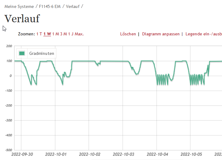

Hier ein Screenshot zum Verlauf Gradminuten dieser Woche:

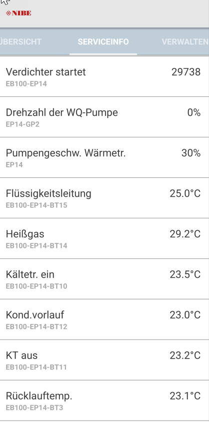

kannst du aus dem oberen uplink-screenshot den verdeckten oberen bereich angeben? die 'starts' (heißt glaub ich 'verdichter startet')
man sieht in den kurven heftiges getakte. wenn die gradminuten noch auf standard -60°min stehen wäre das nicht verwunderlich...

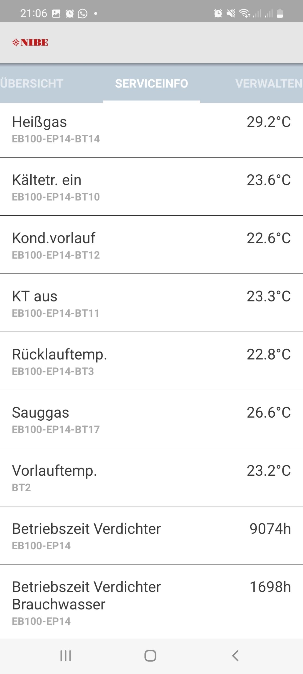

betriebsstunden (dimensionierung) schaut auf den ersten blick gut aus,
start/laufzeit wäre bei einer on/off 1:1 anzustreben, deine rate werden wir vielleicht bald wissen ... emoji

danke für deine antwort! hier noch der screenshot mit den starts - 29738

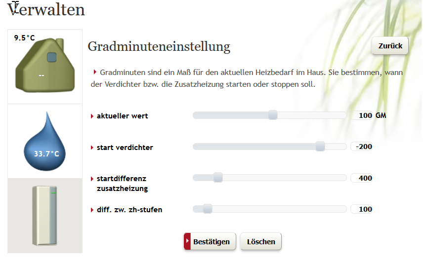

ja die gradminuten waren auf -60 eingestellt, hab den wert mal auf -200 gestellt:
2022/20221009609828.png
zusätzlich habe ich jetzt eine schema blockierung dür den verdichter von 16:00 bis nächster tag 09:00 uhr eingestellt, da ich ja möchte, das die WP WP [Wärmepumpe] den strom von der PV bezieht - ob ich damit der WP WP [Wärmepumpe] einen gefallen tue kann ich jedoch nicht beurteilen?!

Phu fast 30k Starts auf gute 9k Betriebsstunden. Das passt um Faktor 3,5 nicht.
Du hast den ersten wichtigen Schritt eh schon selbst gesetzt, ich würde aber noch weiter gehen. Viele fahren mit -300 recht gut, ich habe zB -400 GM.

Hab jetzt auf -300 erhöht.
