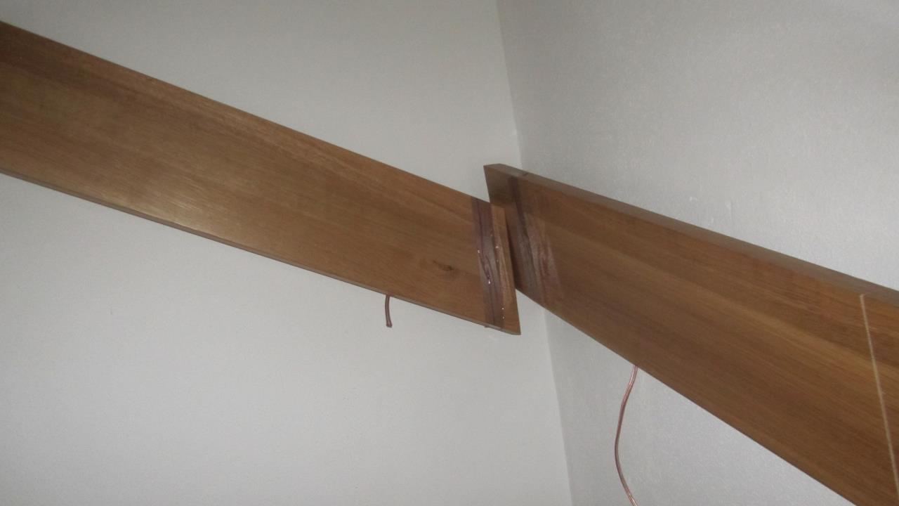

bin gerade beim Montieren von meinen Handlauf.
Hab jetzt folgendes Problem:
Entweder die Handläufe sind versetzt oder wenn die Handläufe auf gleicher Höhe sind passt die Höhe zu den Treppen nicht.
Hier am Foto passt die Höhe zur Treppe gut aber optisch nicht so der Hammer. (Ende wird noch zugeschnitten)
2022/20221002301535.jpg
Habe z.B. gesehen von @uzi10
https://www.energiesparhaus.at/forum-beleuchtung-stiegenaufgang/68200 hier sind die Handläufe gleich hoch aber passt das mit den Treppen?
Bitte zeigt mir Fotos wie es bei euch mit halbgewendelter Treppe ist mit Abmessungen

3.10.2022  (#2)
Gewandelt gibt immer Kompromisse bei der Geländerhöhe. War einer der Gründe warum wir uns früh für eine Podesttreppe entschieden haben (mit 110cm Breite-->Reserven auch mit Treppenlift, Gebrechen etc)
