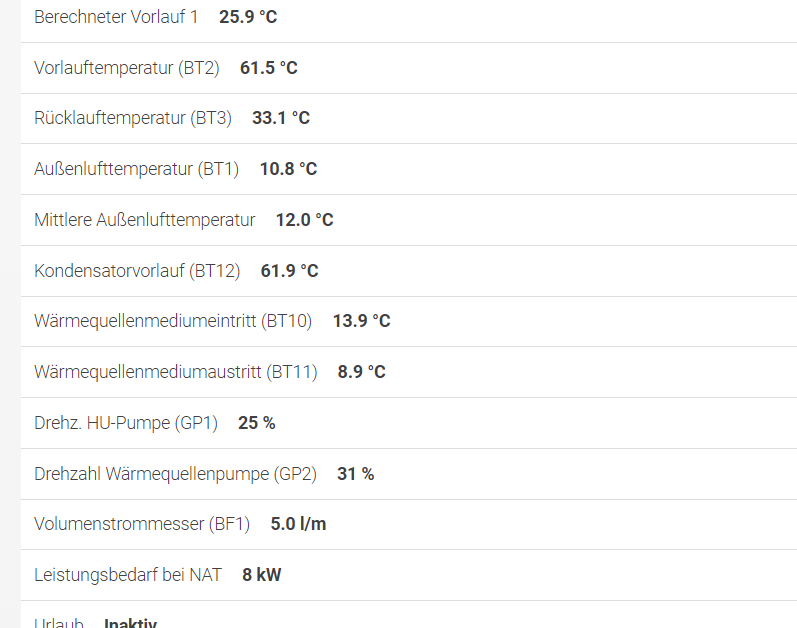

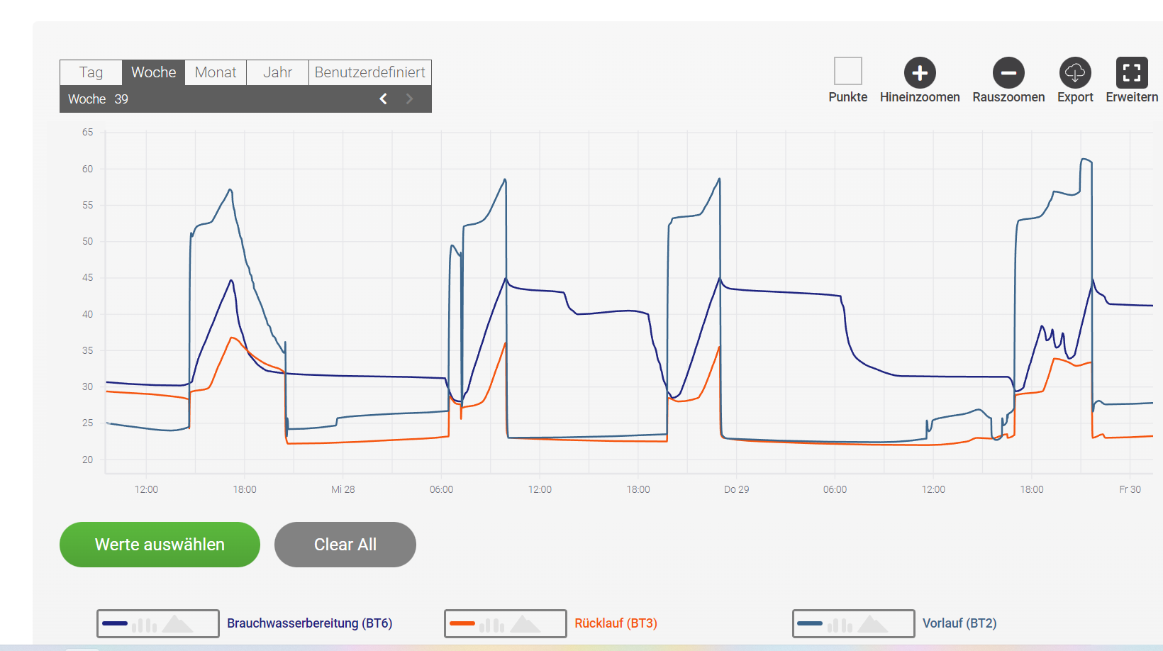

Ja, geringe Pumpe und hohe Temp. Gerade jetzt sieht das bei mir in etwa so aus und funktioniert derweil super... Ich habe ebenfalls ein RV und bei einer Pumpe unter 25% ist bei mir Schluss mit genau dem selben Fehler. Hab es nach brinks Anleitung im Brauchwasseroptimierungsthread nachgemacht (teilweise) um hauptsächlich die Verdichterstarts zu reduzieren und den Komfort zu maximieren. Durch die hohe Sperrgrenze von 55Hz erreiche ich jetzt diese hohen Vorlauftemps...
Hab in den letzten Tagen zwar mächtig an den Einstellungen rumgedreht, aber ich Grunde erkennt man ganz gut, dass der Rücklauf lange relativ kalt bleibt und der Rücklauf erst zum Schluss zu steigen beginnt --> Wenn ich es richtig von den Profis verstanden habe, sollte also die Schichtung somit recht ok funktionieren.
2022/20220930640476.png
Das einzige was mich wundert: Pumpe auf 25%  und Durchfluss 5L/min in dieser Anzeige(Menü unter Betriebsinfos... ich glaube 3.1.3 sollte Heizung sein)...

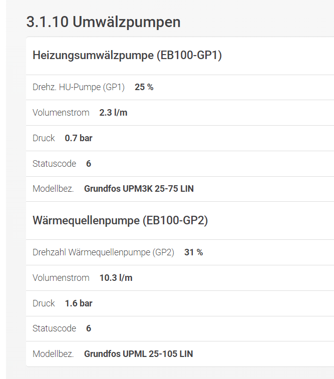

2022/20220930951049.png
sehe ich im Menü für die Umwälzpumpe nach findet sich für den Durchfluss ein deutlich anderer Wert...
2022/20220930229000.png
Was ist es nun für ein Wert.. Gibt es einen Unterschied zwischen Volumenstrom und Durchfluss / min ... Ich denke nicht oder?
