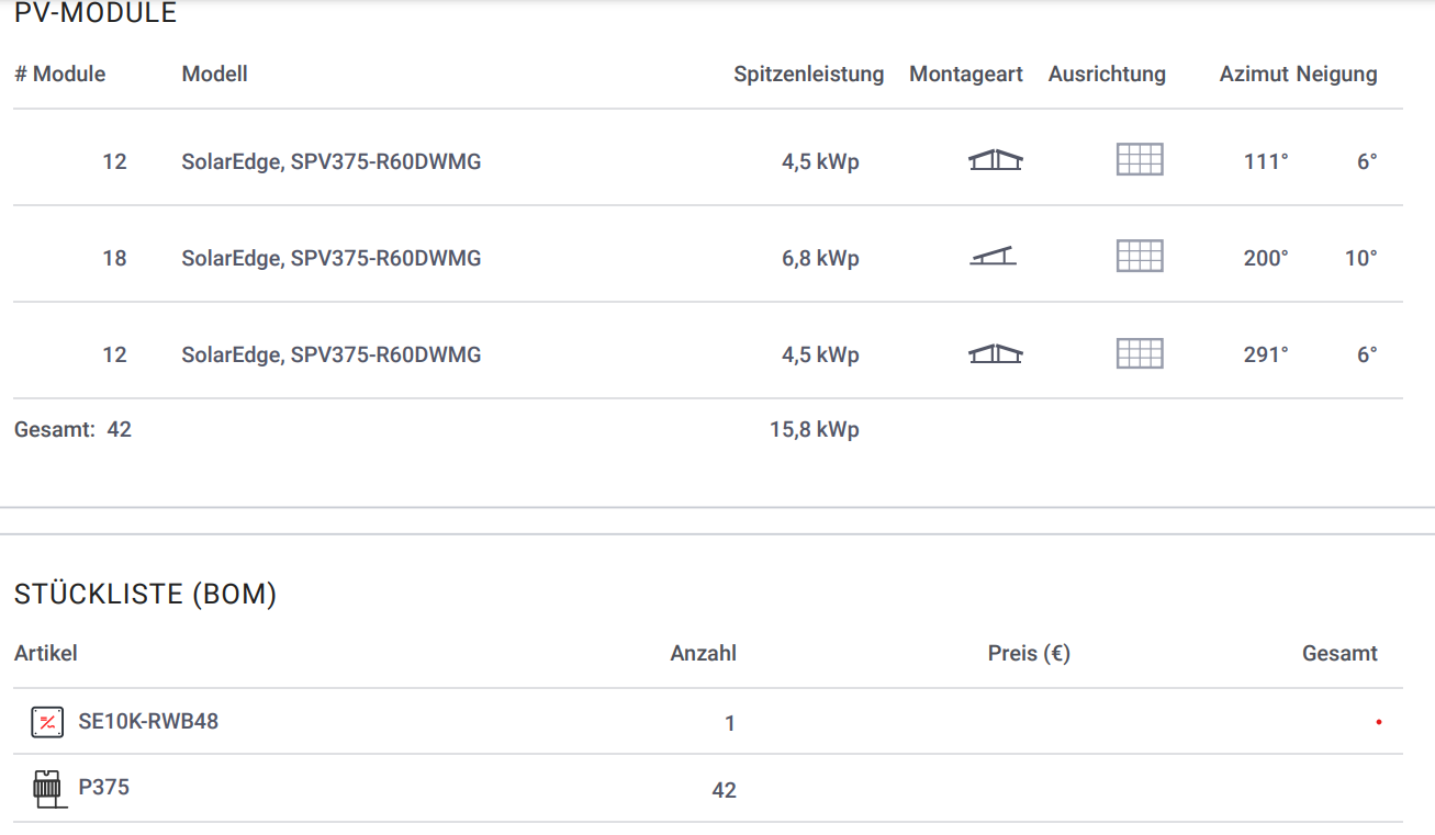

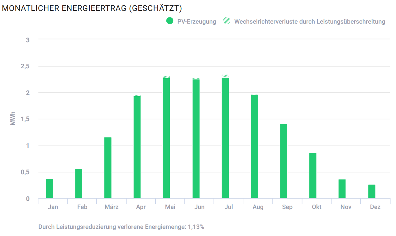

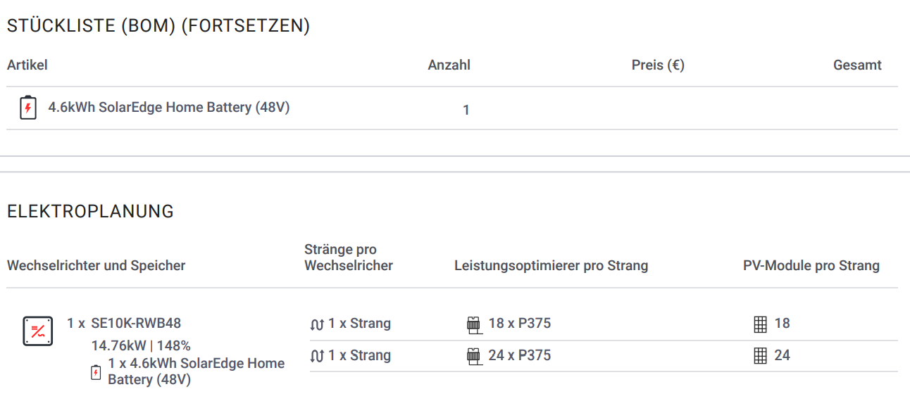

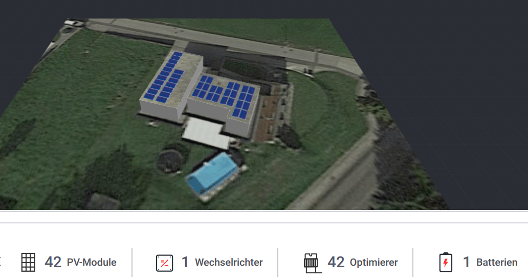

ich beabsichtige eine PV-Anlage zu errichten welche innerhalb von 12 Monaten errichten werden sollte.
Eckpunkte:
 • Anlagengröße: 12-19 kWp kWp [kWpeak, Spitzenleistung]
 • zu Beginn ein kleiner Speicher (4,6kWh) welcher später durch einen größeren (~8-12 KWh) erweitert werden sollte
 • Notstromtauglich (mit dem kleinen Speicher wird man nicht lange auskommen), Manuelle Umschaltung bei Blackout wäre für mich OK
 • Einzelmodulüberwachung
 • Budget Obergrenze: 20-25 TEUR
 • Strombedarf  pro Jahr 12000KWh
Grundsätzlich sagt mir die Technik von Solar Edge sehr zu und aus diesem Grund habe ich mit dem SolarEdge Designer herumgespielt mit folgenden Ergebnis.
 • 15,75 KWP KWP [kWpeak, Spitzenleistung] (sollte ziemlich die Leistungsgrenze v. WR SE10K-RWB48 sein)
 • 42 Module SPV375-R60DWMG (welche Alternative würdet Ihr empfehlen?)
 • Ausrichtung Haus (WEST/OST) 24 Module - String 1
 • Ausrichtung Garage SÜD 18 Module - String 2 (Garage ist um ca. 2Meter niedriger als das Haus -> bedeuet teilweise Verschattung am Vormittag durch das Haus
 • WR: SolarEdge SE10K-RWB48
 • Speicher 4,8kwh Solar Edge (eventuell auch BYD möglich) -
Meine Fragen:
 • Ist es sinvoller keinen Speicher zu installieren und die Garage vollmachen -> einen zusätzlichen zu SE10K-RWB48?
 • Kann SE10K-RWB48 auch vorrübergehend ohne Speicher betrieben werden?
 • Ist es hinsichtlich der Haltbarkeit des WR WR [Wechselrichter] sinnvoll 42 Module zu verwenden, könnten mehr Module verwendet werden?
 • Habe String 1 für das Haus und String 2 für die Garage vorgesehen - sinnvoll?
 • Lieferzeit von SolarEdge?
 • Welche ungefähren Kosten sind zu erwarten?
 • Ausrichtung Haus (WEST/OST) + Garage (SÜD) -> sinnvoll?
 • Kann mit diesem Notstrom-System technisch betrachtet die Luftwärmepumpe überhaupt  betrieben werden
 • Allgemeine Tipps bezüglich Montage auf Flachdach (Kies)
