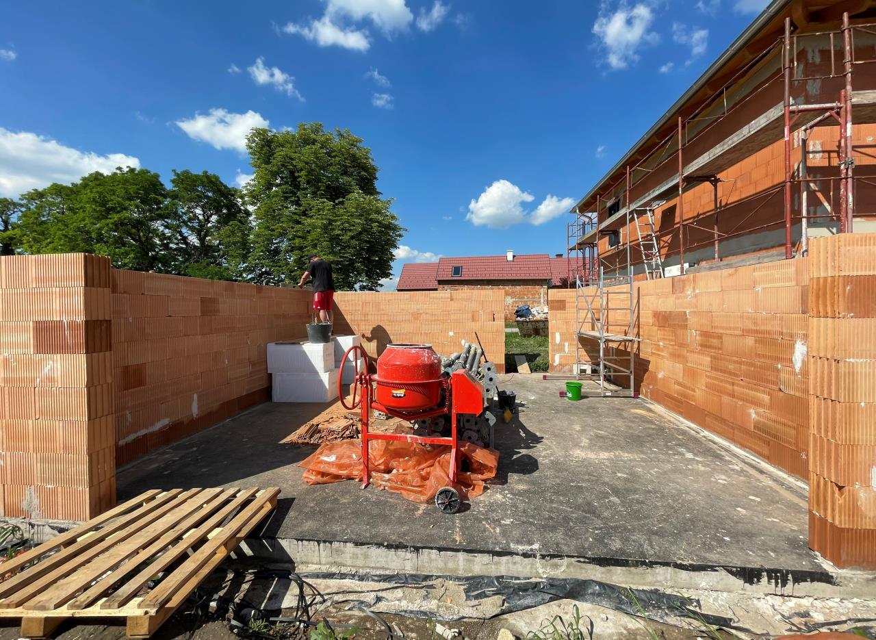

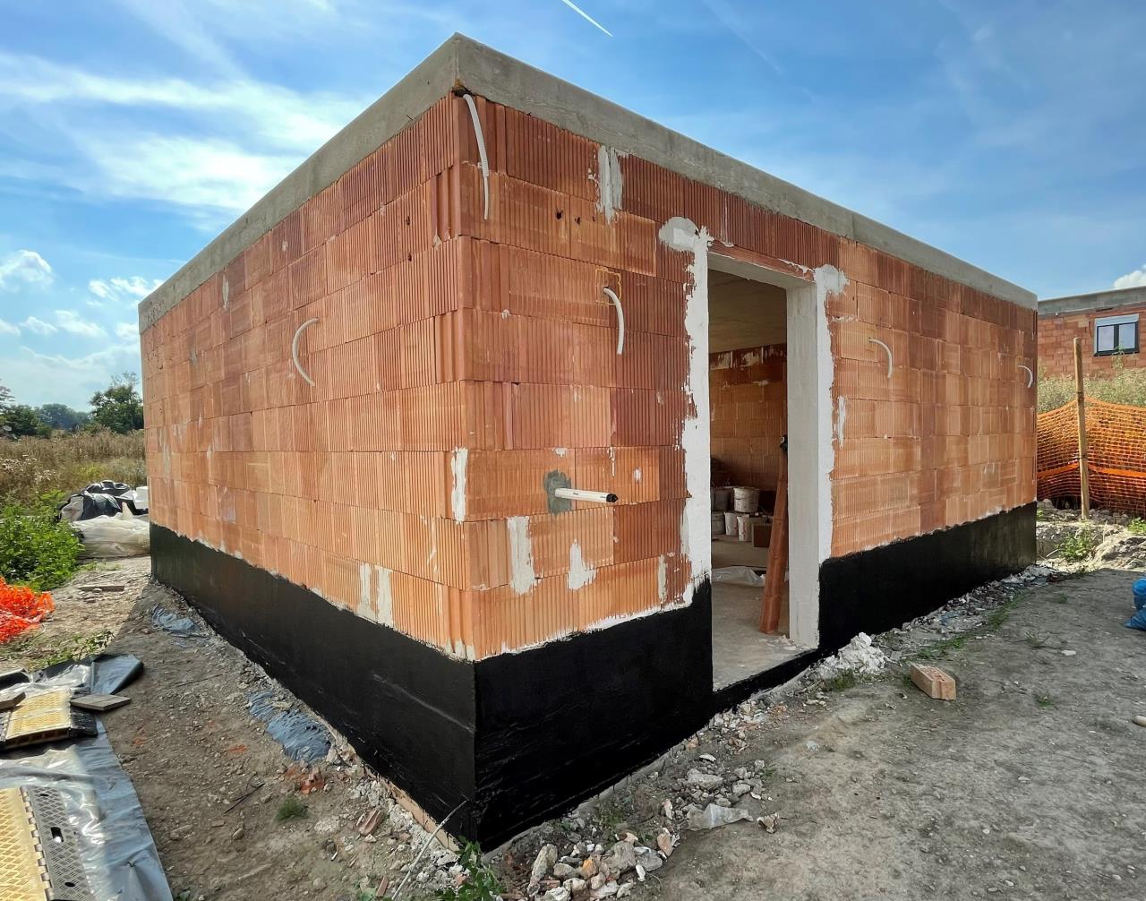

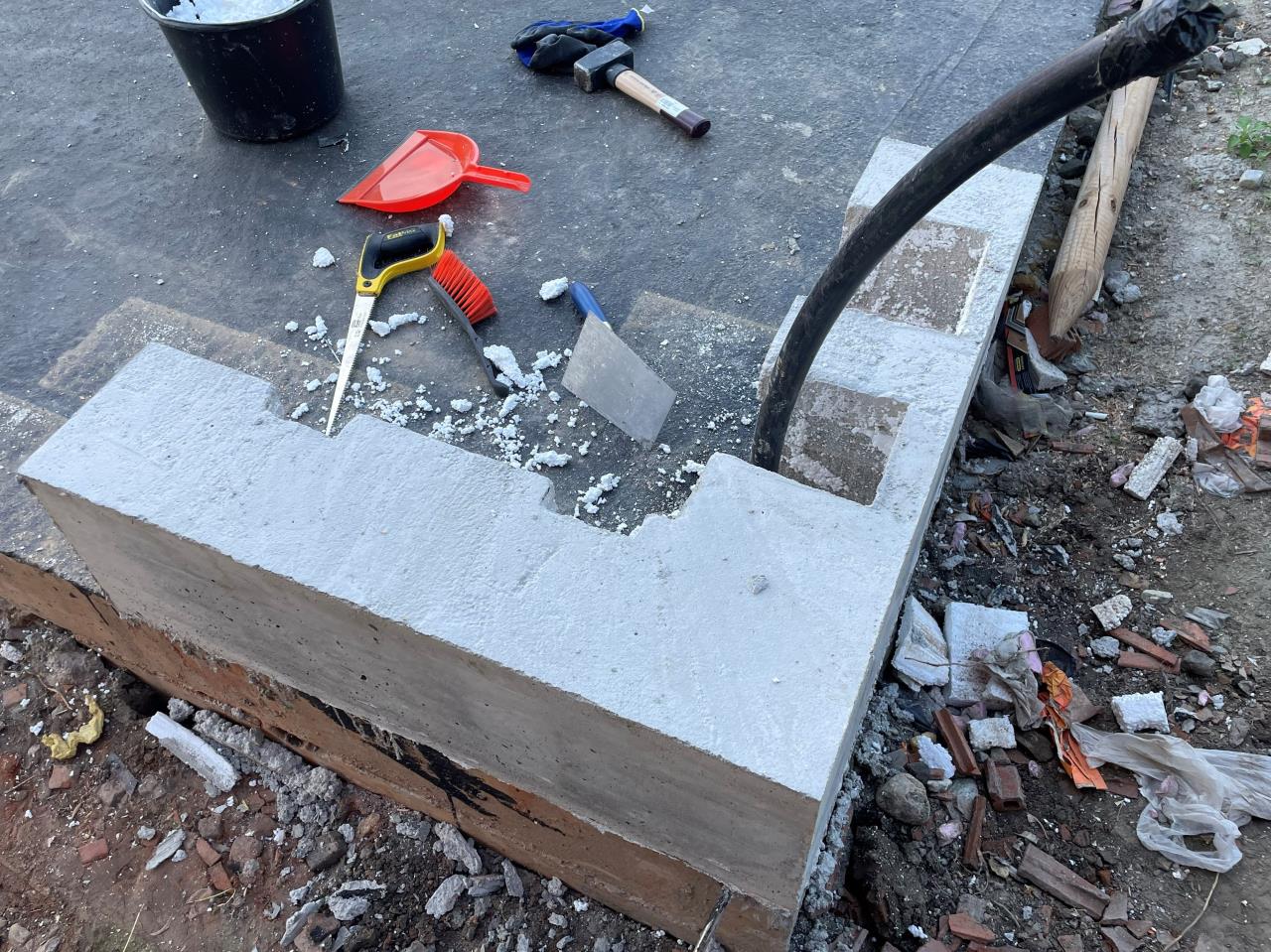

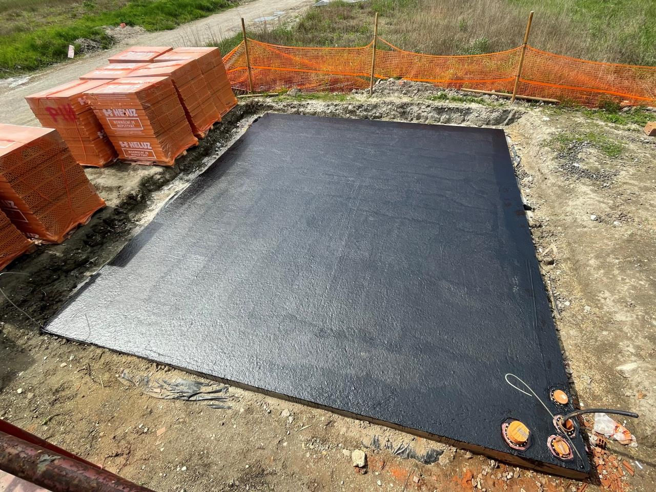

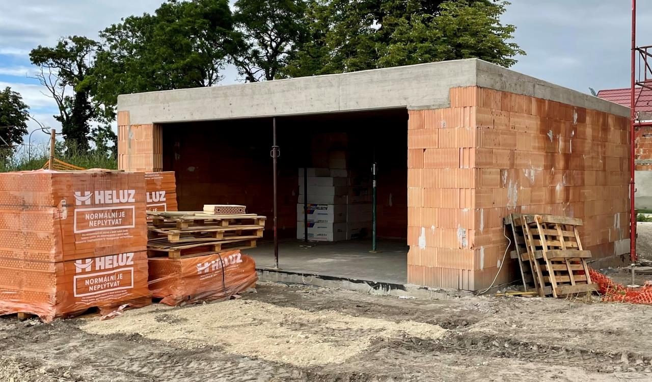

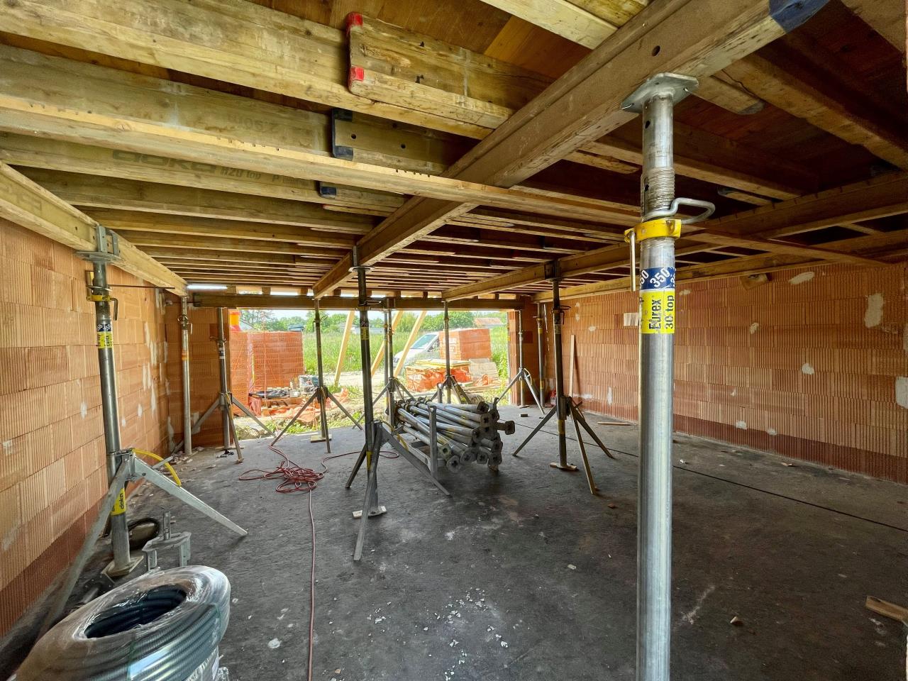

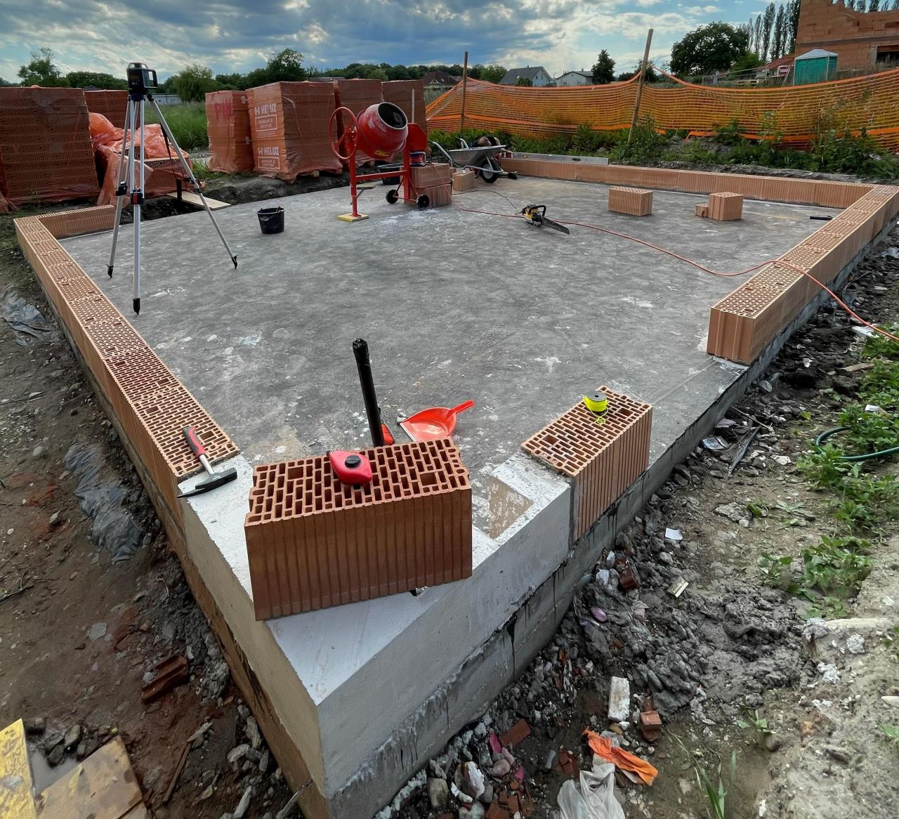

wir haben von Anfang an geplant gehabt, die Garage (6,5 x 7,0 Meter) selbst zu machen. Zunächst mal aus Kostengründen, da wir hier sehr viel Einsparpotenzial haben und dann auch da wir einen Maurer und Elektriker in der Familie haben, geht es natürlich etwas einfacher. So haben wir die Garage selbst aufgebaut, hier fehlt nun noch die Fassade sowie Tor und Tür. Die Leitungen in der Fundamentplatte gehen direkt (Wasserdicht) ins Haus. Für das Aufmauern haben wir zu zweit 4 Samstage a 6-8 Stunden benötigt.
Was von Firmen gemacht wurde, war die Fundamentplatte (gleich mit der des Hauses daher günstiger) mit 30 cm Glasschaumschotter und als Dichtbeton ausgeführt und auch die Deckenplatte haben wir als Gefälledecke machen lassen. Die Fassade soll dann in den nächsten Tagen in Eigenregie gemacht werden. Hier dann noch ein paar Fotos vom Ablauf. Also machbar sicher, aber man braucht halt auch die Zeit und Leute dafür.
