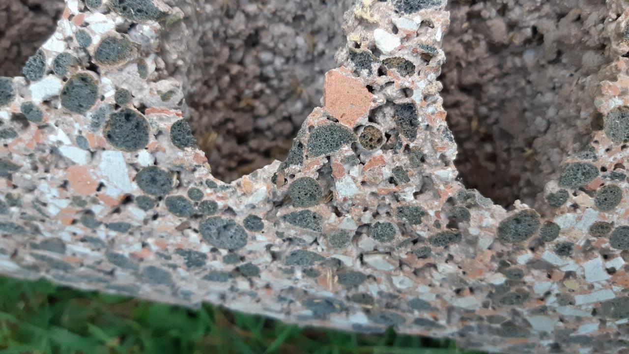

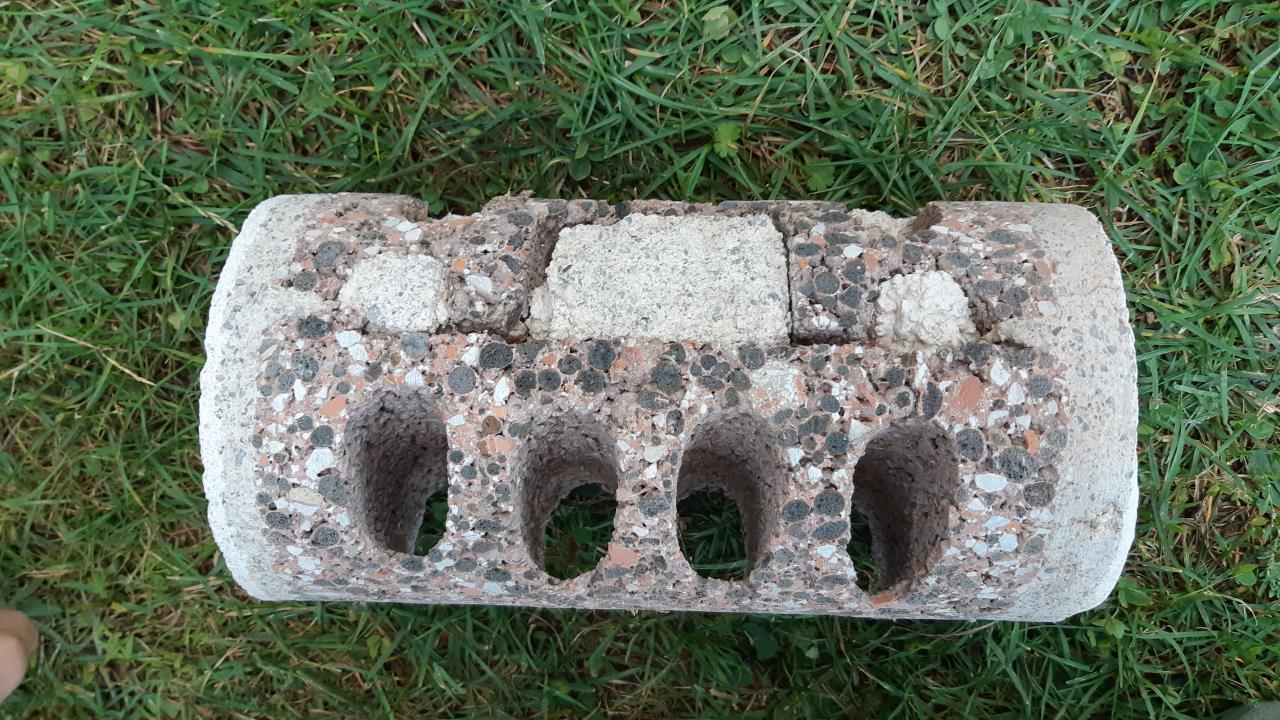

ich habe für eine Abluft einen Bohrkern bei unserer Außenwand gemacht. Der Ziegel ist 25cm stark, mit ovalen Luftkammern, die wohl an statisch bedürftigen Stellen noch ausbetoniert wurden. Scheint ein Gemisch aus Blähton, Ziegelsplitt, Kies und Zement zu sein? Die Wand wurde Anfang der 70er errichtet.
2022/20220902666220.jpg
2022/20220902182153.jpg
Kennt jemand noch Hersteller oder Bezeichnungen?
Druckfestigkeiten (trägt dieser Ziegel ein Geschoß darüber auch noch mit?) und Wärmeleitzahlen (λ 0,25 hätt ich für Blähton-Hohlsteine gefunden, das wär ja nicht so schlecht) würden mich interessieren.

Sieht nach Liapor aus
https://www.liapor.com/at/anwendungen/hochbau/steine/liaton-vollblock.html

Danke für den Hinweis. Hab daraufhin bei Liapor Auskunft bekommen - die Wärmeleitzahl liegt bei ca. λ 0,25 und die Druckfestigkeit bei ca. 2,5 N/mm².
