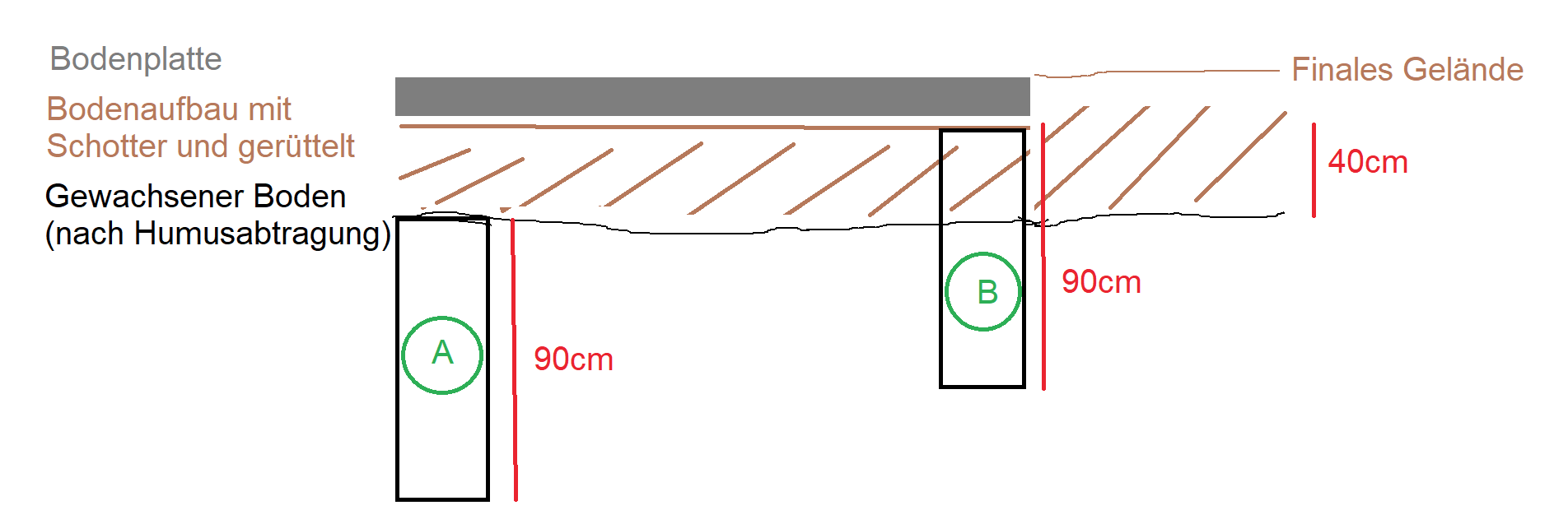

Aktuell stehen wir beim Bodenaufbau - Dieser musste bei uns aus logistischen Gründen vorgezogen werden. Aber das soll jetzt nicht das Thema sein.
Siehe Skizze:
2022/20220830313778.png
Was ist eurer Sicht korrekt:
Variante A: Planierten Schotter in der Breite des Streifenfundaments weg + Frostfreie Tiefe graben
Variante B: Frostfreie Tiefe vom aktuell planierten Gelände ausheben.
Bin schon seeehr auf Eure Antworten gespannt und ob sich diese deckken ;)

Bei mir waren folgende zwei Punkte ausschlaggebend:
Fundament -90cm von fertiger Geländekante bzw. mindestens bis zum Mutterboden. (Leichte Hanglage, kein Keller)
Auf einer Seite wurde das Streifenfundament 1,3m hoch, da Mutterboden dort eben erst bei fertiger Geländekante -1,3m war

Variante B. Ohne jeden Zweifel !

Ich kapier Variante A nicht ganz 😅 ist das so richtig gezeichnet?
Also Fundament, dann Schotter und dann ne Platte?

C: Auf frostfreie Tiefe vom finalen Gelände.

Sorry für die "potschate" Darstellung von Variante A - Das würde dann in dem Fall natürlich bis rauf zur BoPla gehen.
