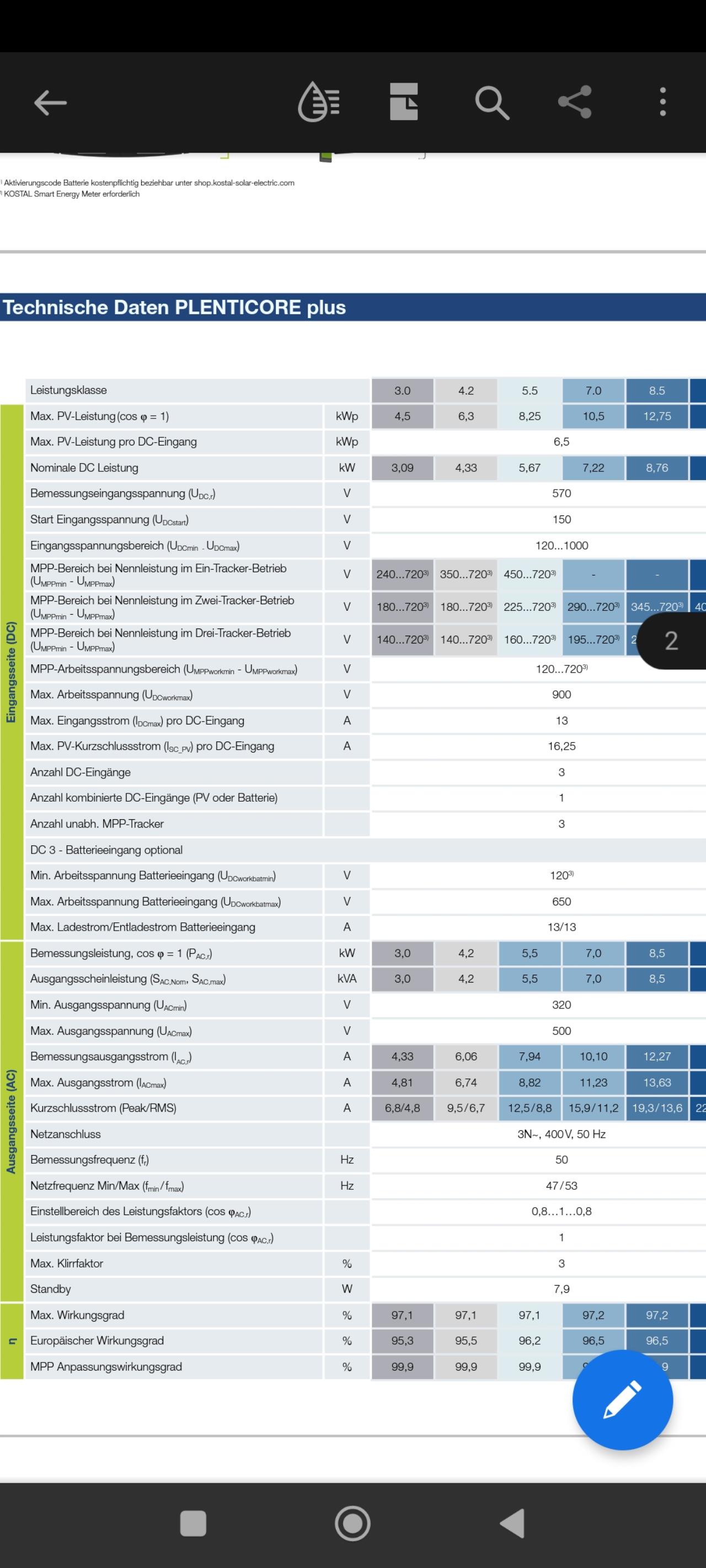

Wir haben endlich vorige Woche die Panele aufs Dach montiert. Die Haken haben wir bereits vor über einem Jahr beim Dachstuhl aufstellen montiert. Damals hat uns der Elektriker die Maße für die Hakenabständen bekanntgegeben. Bestellt und montiert wurden jetzt jedoch größere Module wodurch wir noch zusätzliche Haken setzen mussten und an einen Rand des Dachs rückten. Nun gehen sich fast auch den cm genau noch 2:weitere Module aus.
Nun habe ich jetzt bereits 20 Panele auf einem String. Lt. Elektriker gehen sie die 2 auch noch aus.  Die Panele haben lt. Datenblatt eine max Spannung unter Last (Vmpp)von 34V. Ergibt daher in Summe bei 22 Panele 748V. WR ist ein  kostal plenticore. Welche Spannung passt dazu beim WR WR [Wechselrichter]?
2022/20220826406761.jpg
Max. Arbeitspannung: 900V?
Mpp Arbeitsspannung 720V?
Bin momentan skeptisch ob die 2 Module wirklich möglich sind.

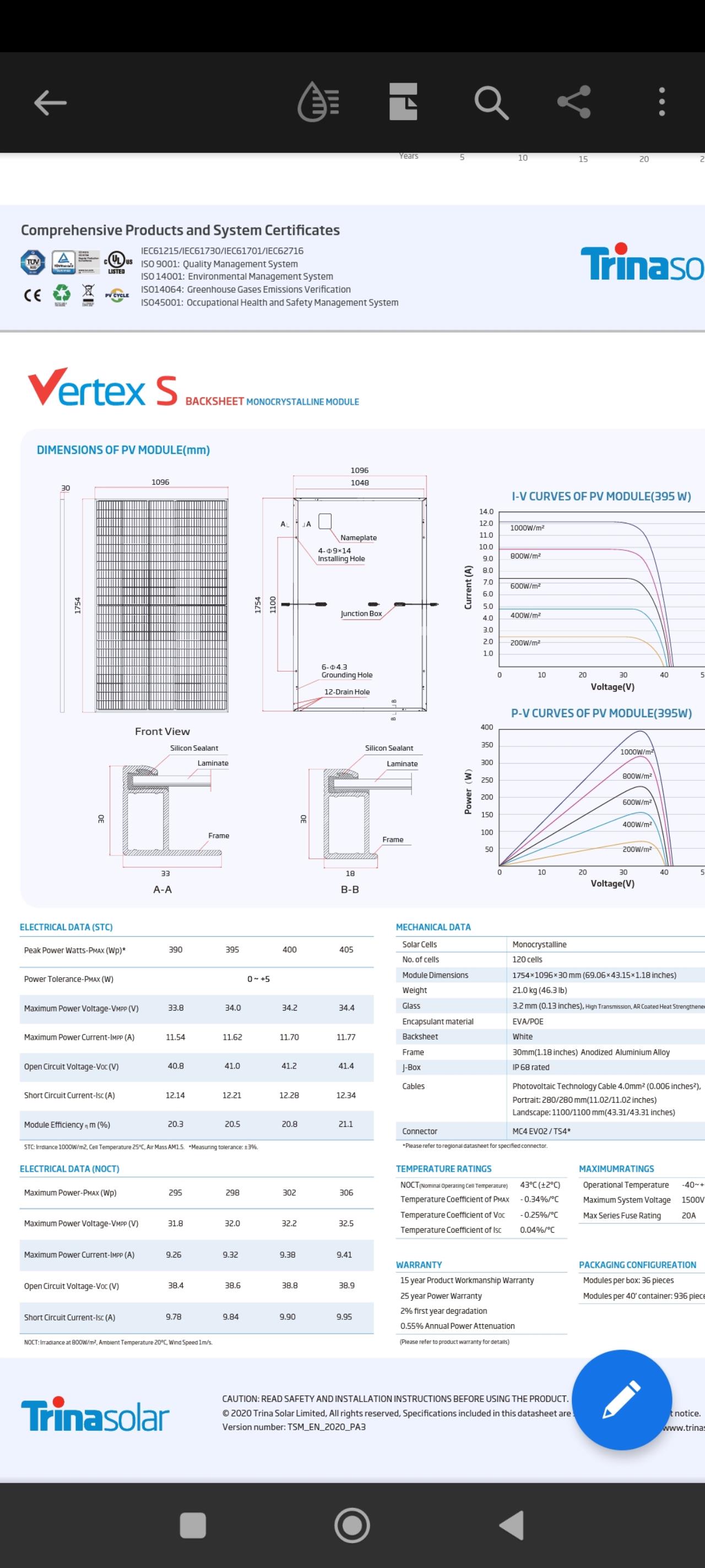

Verstehe zwar was du meinst. Nur woher bekomme ich die notwendigen Infos. Panele sind Trinasolar Vertex S. Im Datenblatt ist nur das Derating der offenen Klemmspannung angeben.
2022/20220826270794.jpg
Sind die Programme frei benutzbar?  (Sma tool) ist zumindest nicht für Handynutzung programmiert 😉

Unter "temperature ratings" findest das in diesem Datenblatt
  •  Bube
27.8.2022  (#4)
Stoffal02 schrieb: Unter "temperature ratings" findest das in diesem Datenblatt
Schon klar aber 1. ist nur  das Derating der Leerlaufspannung abgeben und 2. Ist die Frage auf  welchen Wert ich beim WR WR [Wechselrichter] schauen muss. Wenn es sich bei +20° C schon nicht ausgeht brauche ich nicht nachrechnen was bei -15° C ist.
