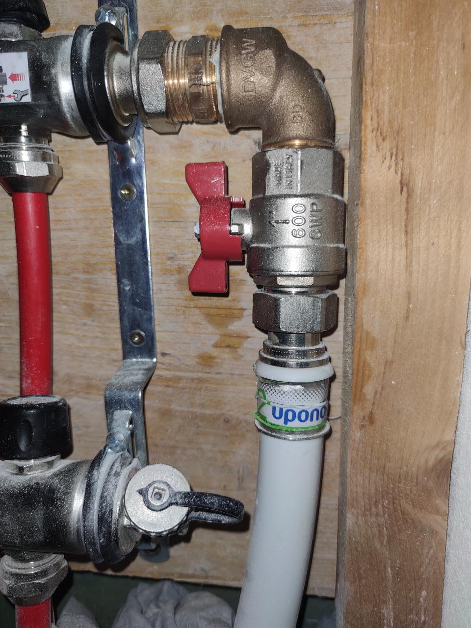

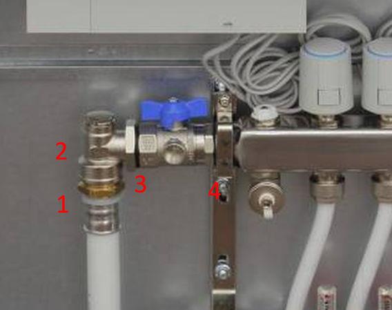

eine saublöde Frage :) Aber wie wird der Vorlauf/Rücklauf verschraubt, ich möchte die Reihenfolge verstehen, hab einen Knopf im Hirn.  Ich bin nur neugierig wie das in der Praxis gemacht wird.
Vom Boden kommt ein Rohr rauf und wird mit der Kupplung 1 verpresst und das mit dem Winkel 2 verschraubt. Dann wird der Kugelhan auf den Winkel geschraubt, und dann?
Wie schraube ich das dann an den Verteiler? Ich kann ja nix mehr drehen?
Oder (vielleicht beantworte ich mir die Frage auch selber 🤦).
Die Reihenfolge wird umgedreht. Es wird alles verschraubt und am Ende das Fitting verpresst.
Damit wäre aber die ganze Verbindung (Pressung und Verschraubung) nicht mehr zum Öffnen.
Wie wird das gemacht, ich bin schon sehr neugierig.
Schöne Grüße
Martin.

servus Martin,
die umgedrehte reihenfolge stimmt. zuerst werden im schraubstock die fittinge konfektioniert. am schluß wird dann das ensemble gepreßt.
je nach zu erwartender wartungshäufigkeit werden überwurfverschraubungen (holländer) verwendet. bspwl bei pumpen oder hähnen immer...
hier könnte diese hinter dem befestigungsflansch sitzen...
ansonsten muß man im seltenen wartungsfall rauszwicken und einen neuen übergang reinpressen und zusätzlich an der schnittstelle einen doppelnippel preßen...

Ich würde einen Pressfitting mit Überwurfmutter verbauen, macht die Sache einfacher und der HKV kann auch demontiert werden.
