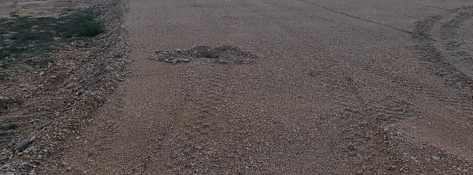

Hey Leute,
unter folgenden Voraussetzungen stelle ich mir gerade die Frage, ob wir zwingend eine Rollierung benötigen:
 • leicht lehmiger Boden
 • ebenes Grundstück
 • 20cm Stahlbetonplatte C25/30 mit Bitumenabdichtung + Radonschutz (ohne XPS-Dämmung darunter)
 • Thermofuß
 • Eingeschoßiger Holzriegelbau
 • Aktuelle Vorbereitung: Ausgehobener Humus + ~50 cm Lage Schotter/Sand planiert . Der Schotter sieht so aus (kleinere Körnung, eher rundlichere Steine mit Sand, also kein Gräder)
2022/20220822223279.jpg

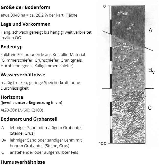

Ich habe auf XPS, Schotter und Rollierung verzichtet und direkt auf den exakt gegrabenen und somit gewachsenen Boden betoniert. Ausgenommen Kanal - der wurde tiefer gegraben, eingelegt und wieder zugeschüttet. Meine Platte ist doppelt bewehrter 25cm dicker Dichtbeton.
Die Randbedingungen bei unserem Bau:
*) Südhang. KG ist auf der Nordseite komplett in der Erde und auf der Südseite ebenerdig.
*) Steinig, sandinger Boden mit ein paar lehmigen Schichten. Ein Aufstauendes Wasser ist nicht möglich - da auch eine Drainage verlegt wurde und laut bodenkarte - AT hohe Durchlässigkeit gegeben ist.
*) Zu guter Letzt - der Nachbar (Polier) hat's auch so gemacht vor 12 Jahren und keinerlei Probleme oder Bedenken geäußert.
2022/20220824730670.png
