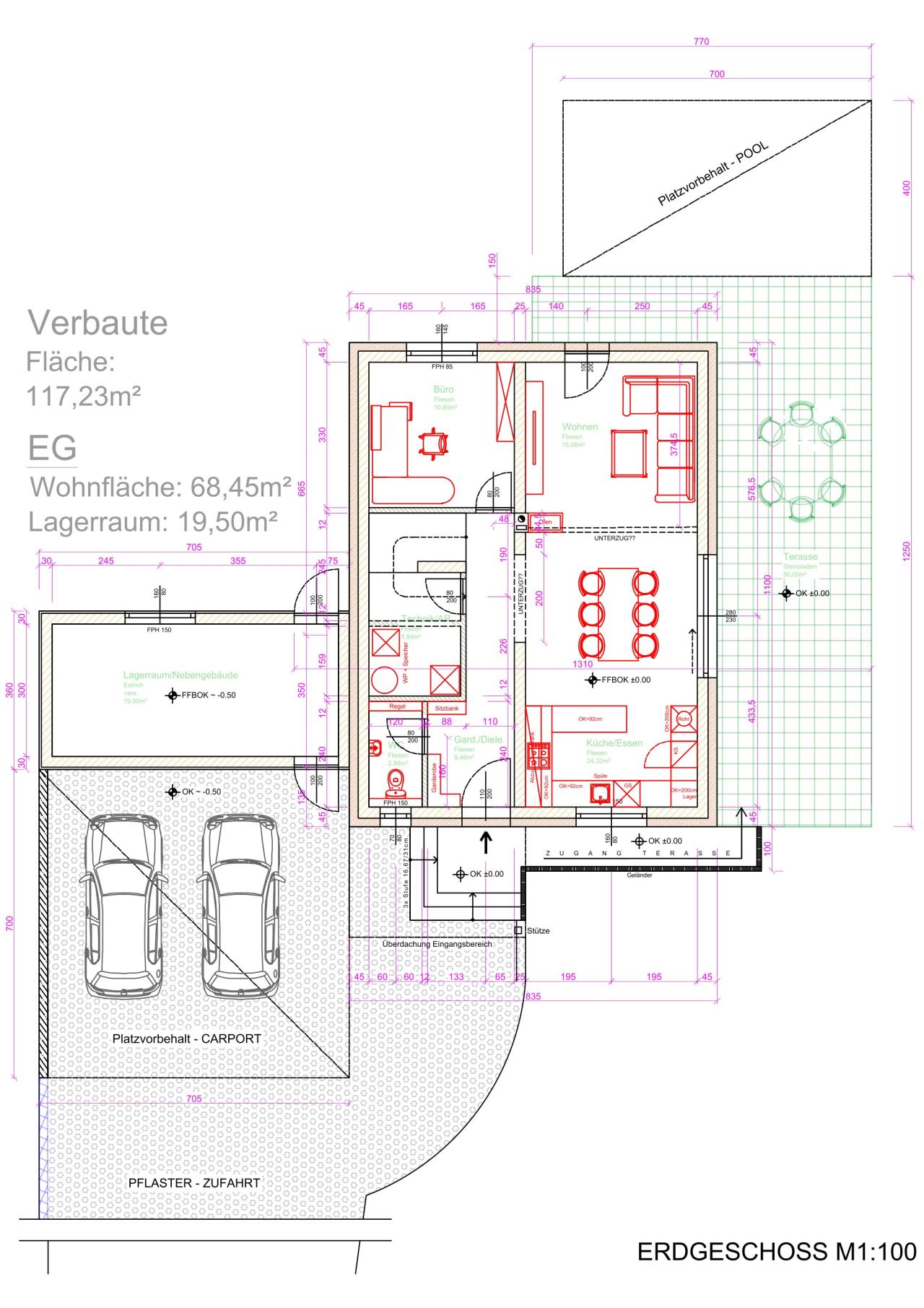

Mir gefällt Deine RechtshänderKüche, nur ich würde die Zeile zum Essplatz auf die andere Seite schieben, dann ist auch die offene Türe vom GSP geschützt, und nicht so im Weg. Dein neuer Grundriss gefällt mir sehr. (Nur WC Türe nach aussen öffnend) In welcher Höhe wird das Küchenfenster gemacht? Nur wegen der Armatur.. |
Hallo, danke für deine Antwort... wie meinst du Zeile zum Essplatz auf andere Seite?? das der Zugang zur Küche auf der linken Seite entsteht?? nur dann bin ich mit dem rechten Wandverbau etwas beengt wenn da direkt die Zeile drankommt... Ja WC Türe habe ich jetzt mal nach innen dargestellt wegen der Sitzbank der Garderobe.. Fenster in der Küche wäre jetzt als Oberlichte geplant... FPH ca. 150cm (gleich wie WC Fenster) |
