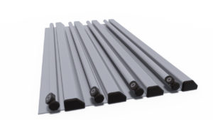

wir Pflastern gerade und es werden die Laufschienen unserer Poolabdeckung versenkt, also zum Schluss gleich hoch wie Pflaster. Es sind die AIR Schienen.
Jetzt stellt sich mir die Frage wegen den Oberflächenwasser. Die tieferen Schienen werden ja bei Regen überschwemmt, aber wie sollen wir das Wasser ableiten?
Oder gar nicht und einfach verdunsten lassen?
Wenn ja gibt es da eh keine Probleme im Winter wenn es gefriert?
Hat jemand dazu Info?

Die Schienen sind rundherum eingeschlossen. Werde noch überlegen wie man diese entwässern könnte.
Es geht ja nur darum das die Schienen nicht komplett unter Wasser stehen sondern daß es abfließen kann.
Vielleicht in der Verlängerung ein 8-10mm Loch durch die Schienen und nach unten durch. Sollten die Löcher zuwachsen einfach nachbohren.
So schauen die AIR Schienen aus.
2022/20220816678259.png
