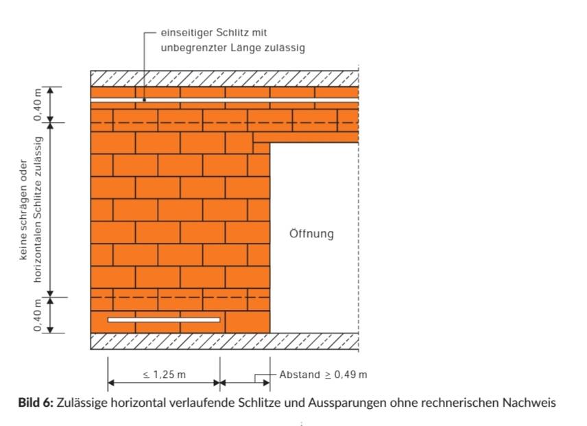

prei schrieb:  würde dann maximale Schlitztiefe bei 300mm und <=1250mm Länge 25+10 sein
So einfach ist das nicht, das hängt auch von der Position und den Abständen ab.
2022/20220818884522.jpg
Für die Standsicherheit sind wesentlich mehr Kriterien als nur die Steindruckfestigkeit zu berücksichtigen, daher sollten diese Regeln schon halbwegs eingehalten werden.
Eine geringfügige Überschreitung bringt die Bude nicht gleich zum Einsturz, aber die nächsten 30 bis 50 Jahre will auch keiner Risse sanieren.
Also: Lieber vertikale Schlitze herstellen. Unbedingt erforderliche horizotale Schlitze im unteren Bereich kurz halten. Am Besten die Leitungen im Fußboden, oder notfalls in Sockelleisten mit Tunnel verlegen.
