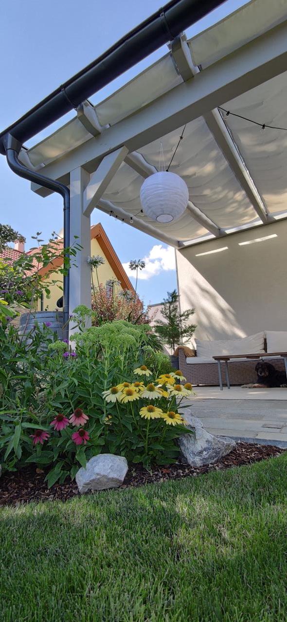

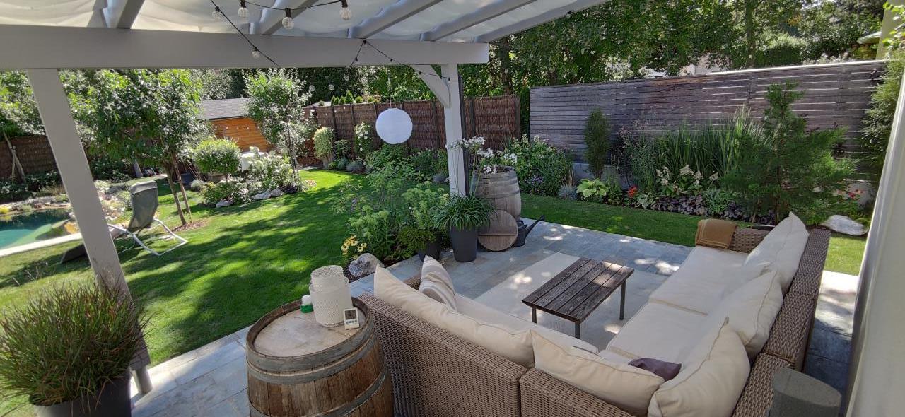

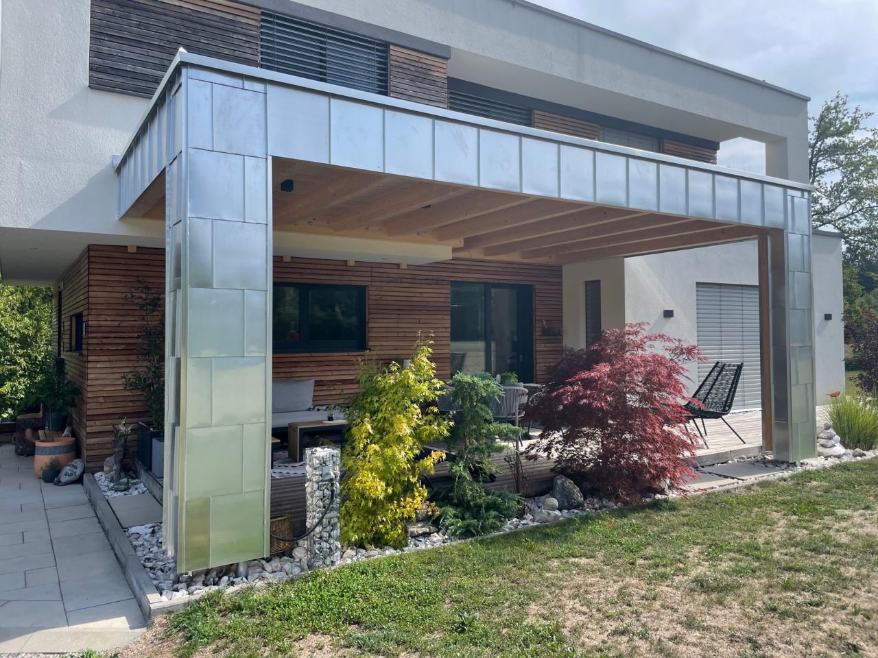

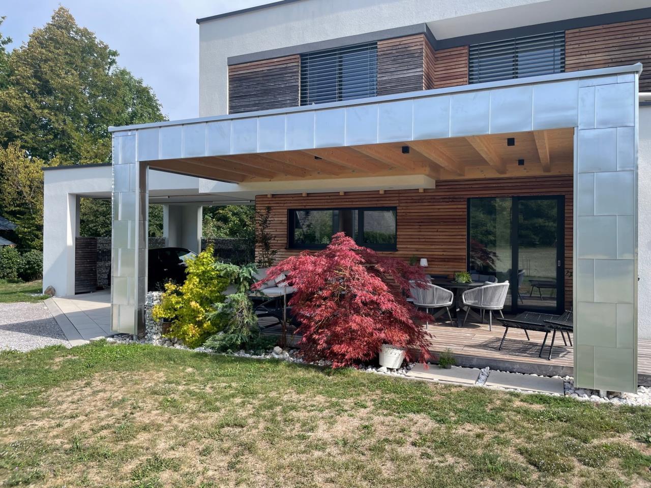

18.8.2022  (#12)
Selbiges. Hatten 4 Jahre ein Twistersegel im Einsatz aber nun eine vollwertige Überdachung vom Zimmermann und sozusagen einen "Wohnraum" auch bei extremen Hitzetagen mehr. Hab mich lange gewehrt dagegen aber bin nun auch überzeugt davon. Mit Schirm, bzw. Segeln, Pergola, Lamellen, etc. hast immer nur einen lästigen Kompromiss.
Würd auch als erstes mal einen Zimmereibetrieb anbieten lassen. War überaschenderweise alles im Budget und Sonderlösungen auch kein Thema. Billiger wirds eh nicht und gute Schirme kosten auch schon genug.

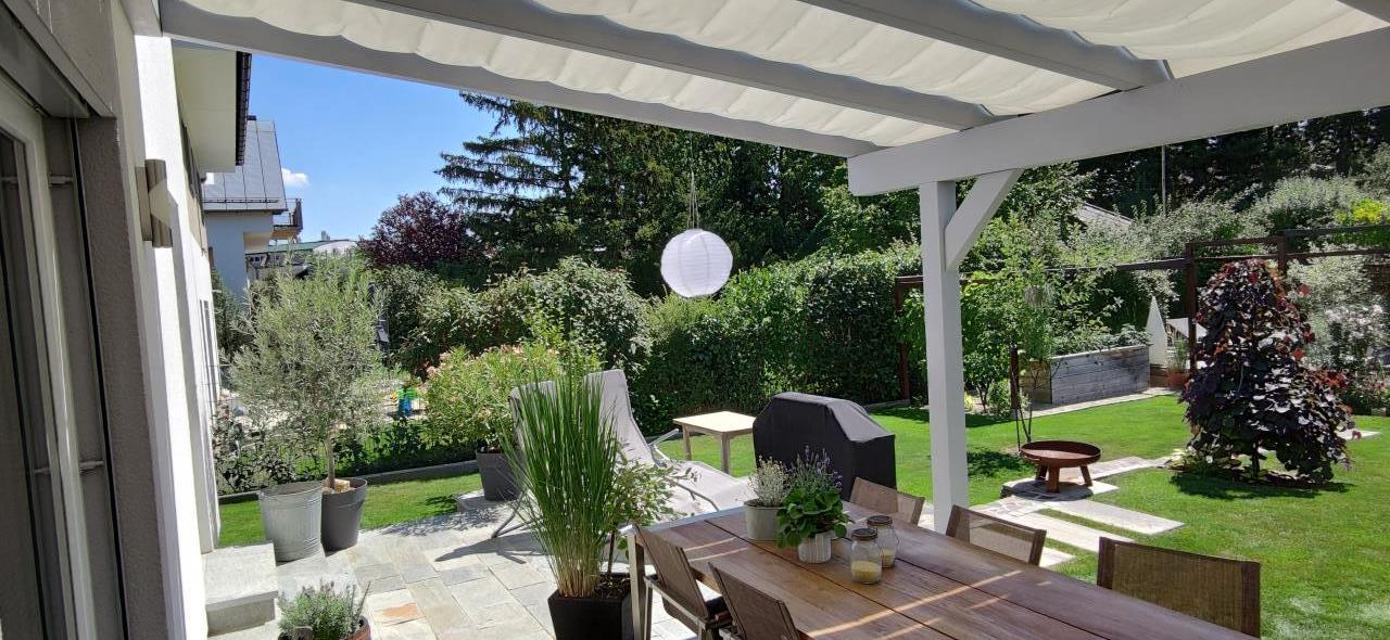

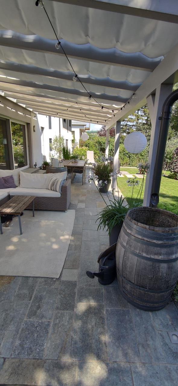

  •  MRu
18.8.2022  (#13)
Ui, dieses Aluminium sieht ja crazy aus. 🧐
Wir hatten zu Beginn auch Schirme (schrecklich) und danach eine Pergola-Markise (war ebenfalls nicht überzeugend) und nun haben wir seit einigen Jahren eine Überachung aus Holz mit begehbarer Glaseindeckung mit Seilspannmarkisen und wir sind damit überaus zufrieden.
Wind, Wetter, Regen - alles kein Problem mehr für unseren Teak-Tisch, die Pölster und alles was auf der Terrasse liegt - kann mich noch gut daran erinnern, wie stressig das immer war, alles rein zu holen, sobald Regen im Anmarsch war.
Die Überdachung hat vor einigen Jahren vom Tischlermeister an die 12k gekostet.
Größe 8.5x4 Meter

  •  MRu
22.8.2022  (#16)
hellsayer schrieb:
... mit Glas wird es bei Innenbeschattung dann aber nach Meinen Erfahrungen sehr schnell heiss (hatten meine Eltern, vorher nur Innen- jetzt Innen- und Aussenbeschattung). Wenn Regen auch ein Thema wäre, würde für mich wegen der Aussicht nur Glas in Frage kommen - mit den erwähnten Nachteilen. LG
So schlimm ist es nicht, es sind halt 2-3 Grad mehr im absoluten Hochsommer, wenn dauerhaft die Sonne aufs Glas brennt (bei uns kein Thema, da der massive Baum des Nachbarn eher zu viel verschattet als dass wir da ein massives Temperaturproblem hätten). Andererseits ist es im Frühling und im Herbst dadurch auf der Terrasse sehr angenehm, da sowohl das Glas, als auch die Natursteine ein angenehme Wärme produzieren / abgeben.
Eine Überdachung ohne Glas wäre für uns nie in Frage gekommen, da uns das zu dunkel wirkt. Die Seilspannmarkisen (oben alubeschichtet, da reflektierend) schiebt man einfach weg, wenn´s nicht sonnig ist bzw. im Winter räume ich die Markise sowieso ins Haus.
Unsere Überdachung hat halt auch einen luftig-leichten Charakter, was bei uns besser ins Konzept passt; so etwas massives wie bei Innuendo würde mich nicht so gefallen bzw. zu unserem Haus nicht passen. Und zusammen mit den Bäumchen direkt an der Terrasse würde ich mich da irgendwie beengt fühlen.
