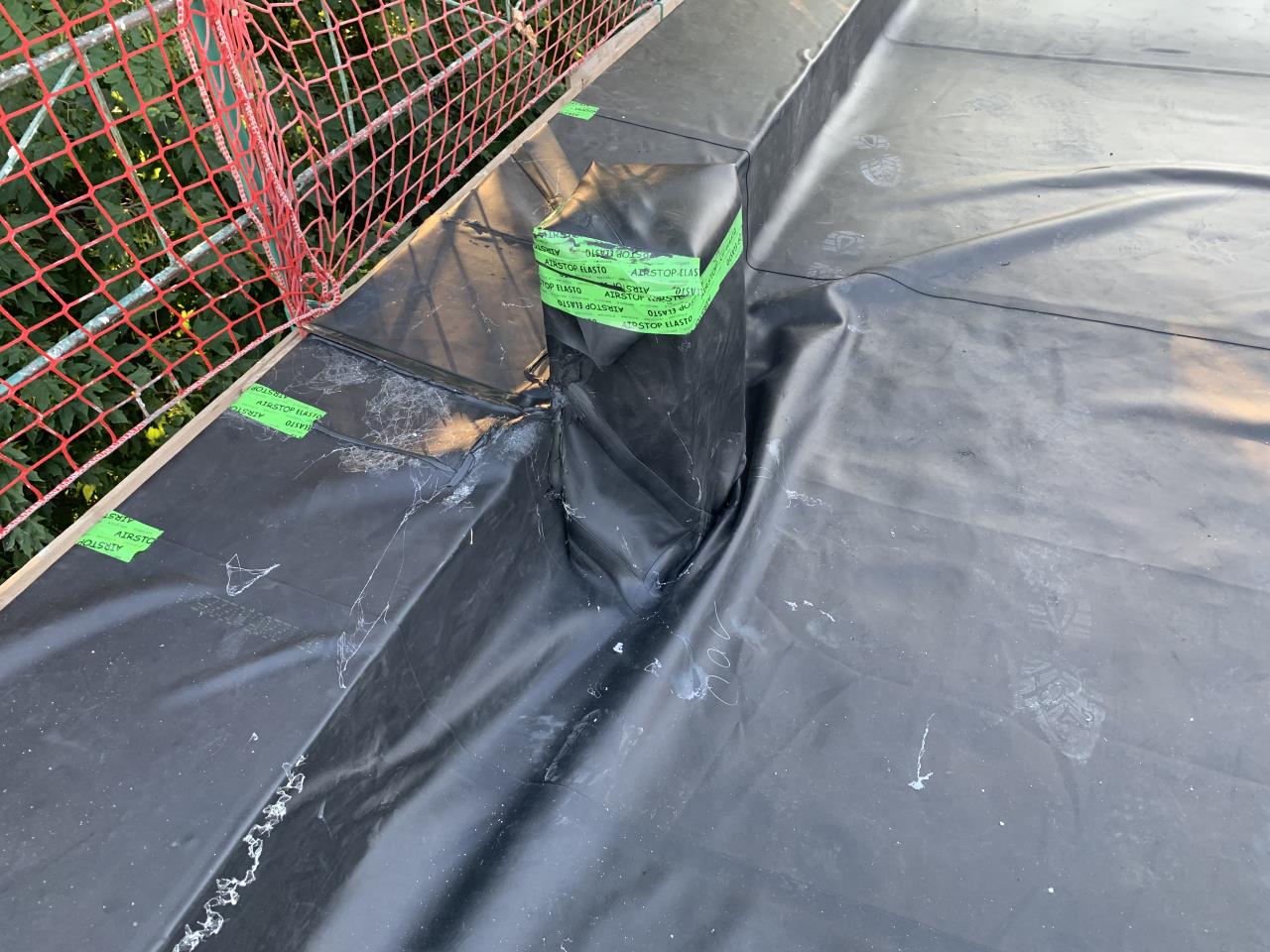

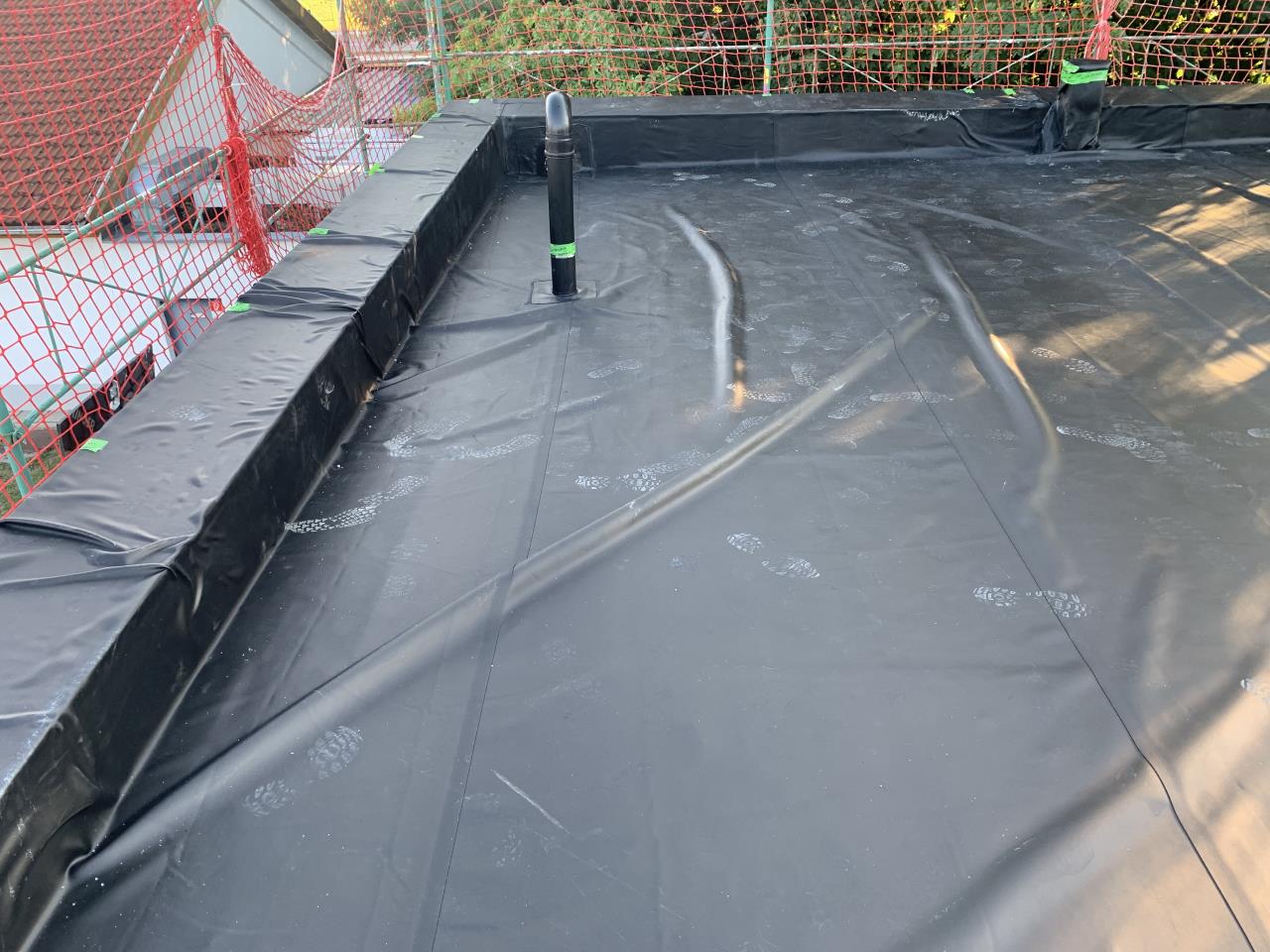

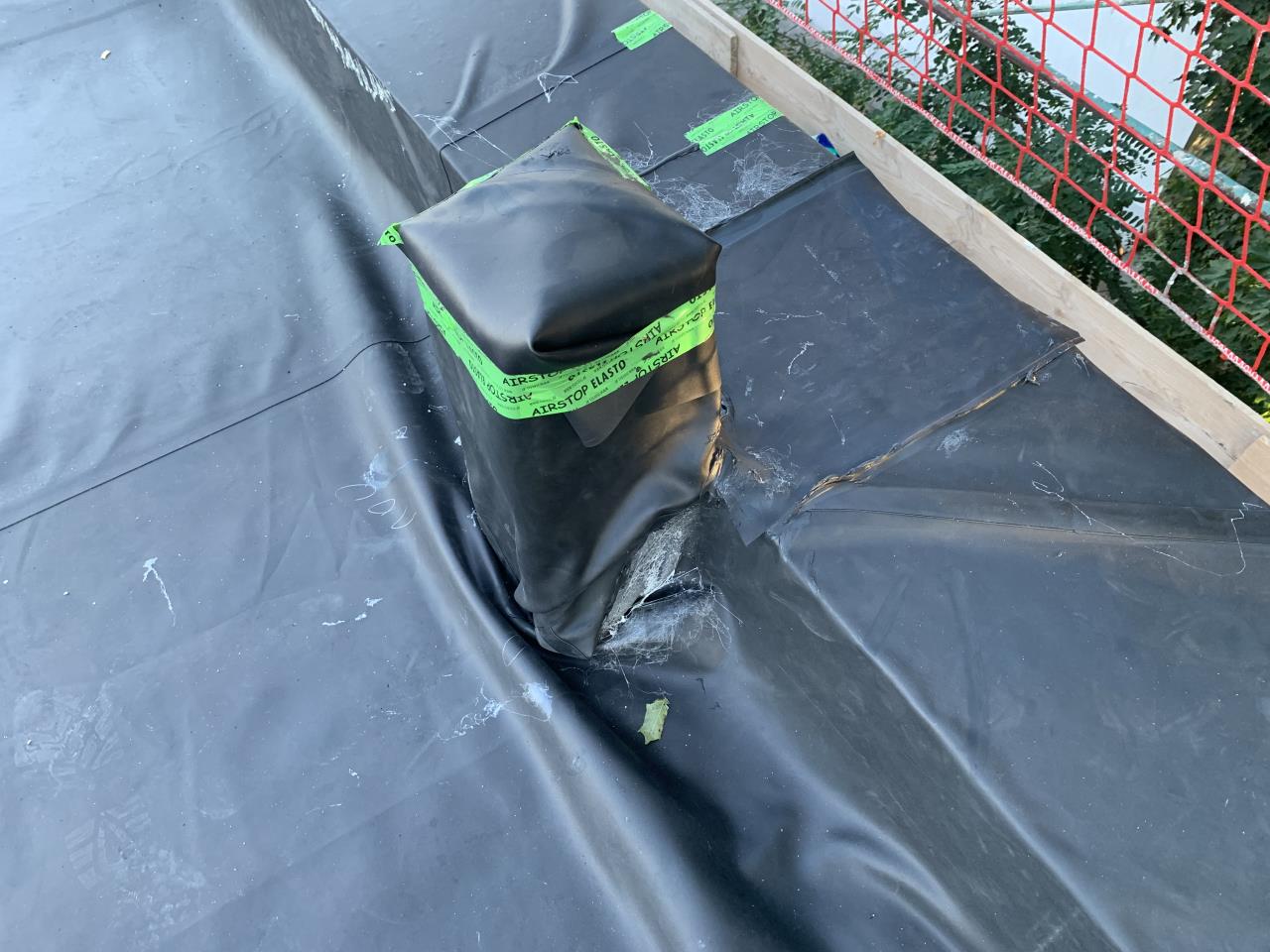

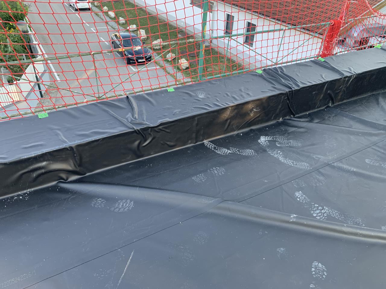

Hallo Forumsgemeinde,
Bitte um eure Beurteilung zur Ausführung meines Flachdachs. In der Folie sind Falten, da habe ich bereits hier im Forum nachgelesen, dass die nicht so dramatisch sind. Aber der Auslaß für die Kanal Entlüftung Rechteckig sieht für mich wie eine Sollbruchstelle aus.
Kann es sein das soweit am Rand kein Rohr wie bei den anderen Auslässen genommen worden ist weil es nicht machbar ist?
Danke für euer Feedback.

28.7.2022  (#1)
Die Position der Kanalstrangentlüftung ist derart schlecht gewählt, dass es schwierig sein wird, das dicht zu bekommen. Es muss ja auch in die Attikaverblechung eingebunden werden.
Das würde ich beim Planer reklamieren.
Diese Ausführung entspricht nicht der gültigen Norm DIN 18531
Hier im Link ist die Ausführung erläutert, das sollte eigentlich die ausführende Firma kennen.
https://www.loro.de/service/abc/abstandsmasse/
29.7.2022  (#2)
Da waren ja wieder ein paar Künstler 'beinand'.
Ein paar Falten ist ja recht und schön, aber das ..
Könnte ja auch so aussehen:
https://www.energiesparhaus.at/forum-flachdach-ausfuehrung/56371&id=539805
in dem thread gibt es auch noch mehr Info.
