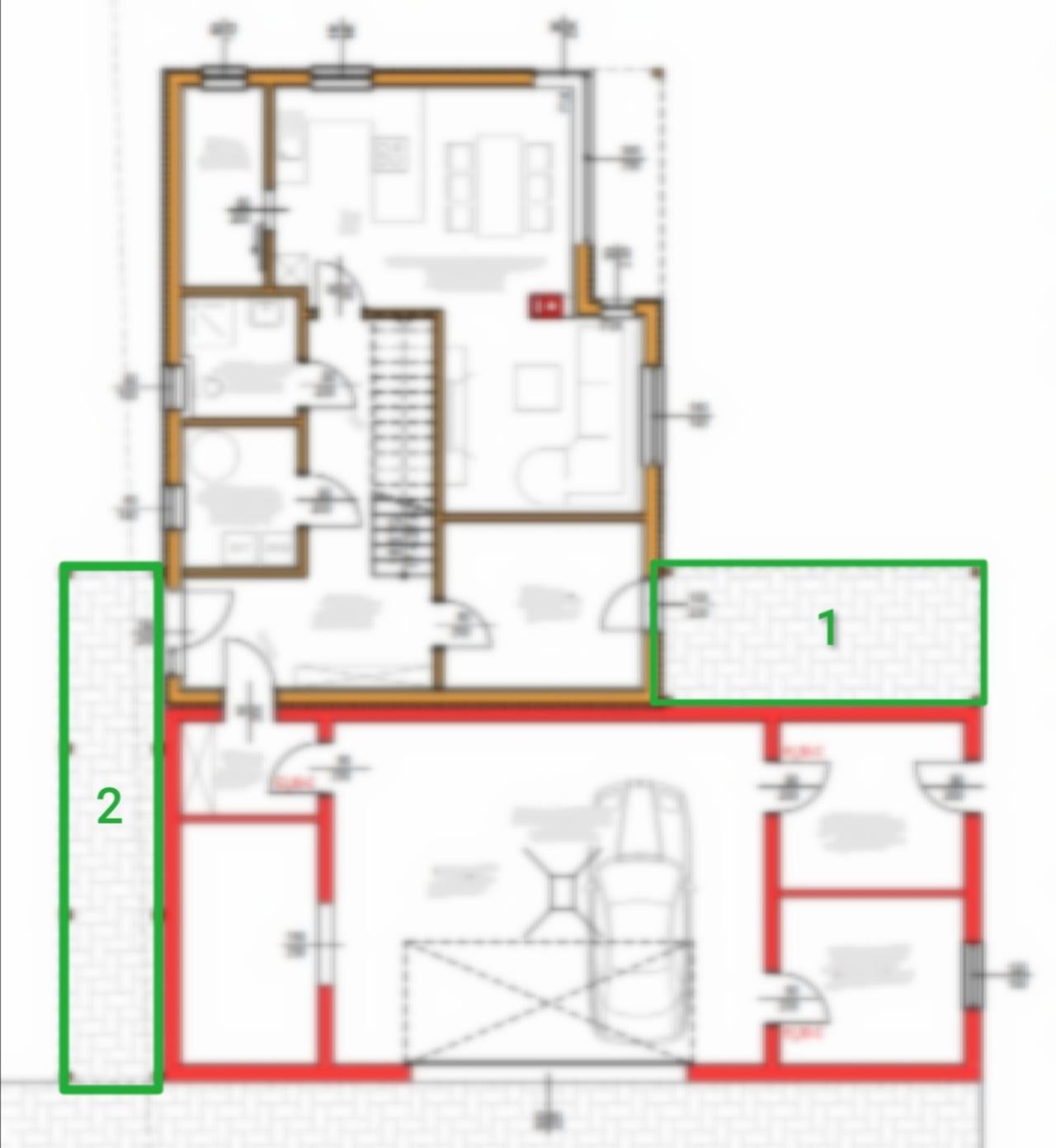

wir planen ein Einfamilienhaus inkl Garage sowie überdachter Terrasse (in der Abbildung mit 1 gekennzeichnet) und überdachten Gang zum Hauseingang (in der Abbildung mit 2 gekennzeichnet).
Meine Frage:
Zählen die Dachflächen (auf Abbildung grün markiert) bei
- der einmaligen Kanaleinmündungsabgabe bzw
- der jährlichen Kanalbenützungsgebühr
zur bebauten Fläche? Bzw. macht es einen Unterschied, ob die beiden Überdachungen nachträglich extra angebracht werden oder als Verlängerung des Garagendaches ausgeführt werden?
2022/20220728835252.jpg
Zusatzinfo:
In unserer Gemeinde gibt es für die Berechnung der Kanaleinmündungsabgabe einen extrigen Einheitswert für Schmutz- sowie Regenwasser.
Außerdem haben wir eine Verbindungstür vom Wohnhaus in die Garage, die Garage zählt somit zur bebauten Fläche.
