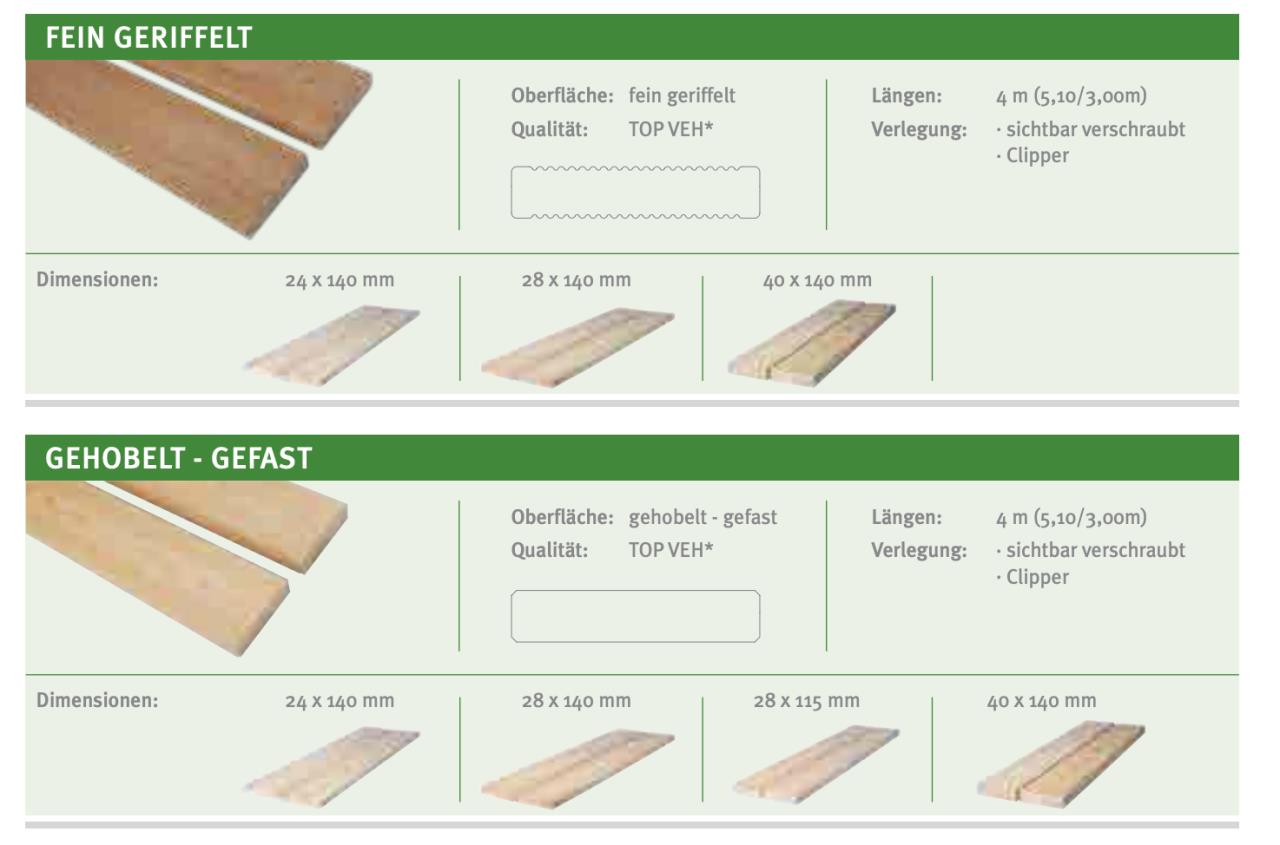

wir planen auf unseren Betonsteinen Lärchenholz als Sitzfläche aufzubringen (4m). Es wird eine kleine Unterkonstruktion geben damit die Lärchenbretter nicht durchgehend auf dem Beton aufliegen.
1) Welche Dicke sollten die Lärchenbretter hier haben (24, 28 oder 40 mm)?
2) Soll die fein geriffelte oder die gehobelte Variante genommen werden?
2022/20220725322025.png

Kommt auf den Abstand der UK an. Alle 50cm reichen sicher die 24mm dicken Bretter.
Ob geriffelt oder glatt ist Geschmackssache.
Ich hatte meinen Terrassenboden geriffelt 3 Jahre lang. Haben uns dann entschieden die Bretter um zu drehen und die glatte Seite zu verwenden. Gefällt uns optisch besser. Und auch Dreck sammelt sich keiner an.

Zwecks Schmutzansammlung und zur Vermeidung von stehendem Wasser nach Regen würde ich die glatte Variante empfehlen, außer du hast ein Gefälle längs.
25.7.2022  (#3)
Hinsichtlich Splitterbildung ist glatt ebenfalls zu bevorzugen.
25.7.2022  (#4)
Glaub Geriffelt war irgendwie ein Irrtum der Zeit, ich glaube letztlich spricht fast nix dafür.

Der Sitzkomfort ist bei geriffelt zu vergessen, also glatt.

wir haben das auf den Gabionen - alle 50cm eine Querlatte drunter. die Lärchenbretter selbst sind glatt und haben 24mm. Seit vielen Jahren kein Problem.

super, danke euch!
Dann wirds glatt in 24 oder 28 mm =)
