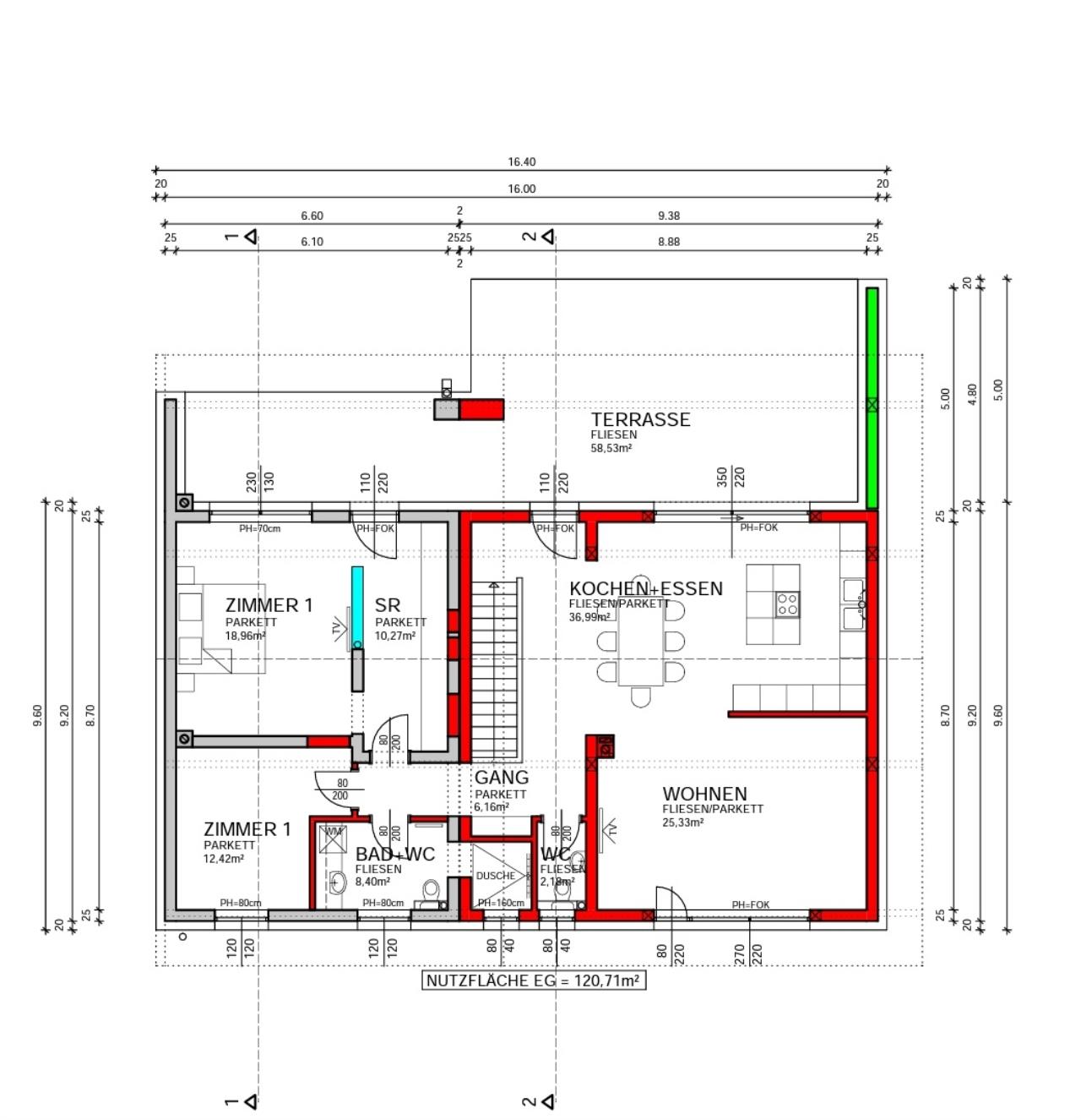

Terasse betonieren oder Gräder, verdichten mittels Rüttelplatte.
Wie würdet ihr das machen?

  •  Ricardo
24.7.2022  (#4)
Die Terasse ist vom Wohnbereich aus begehbar, Zubau wird erfolgen und somit ist ein Streifen natürlich zwangsläufig aufgeschüttet bzw. hinterfüllt.

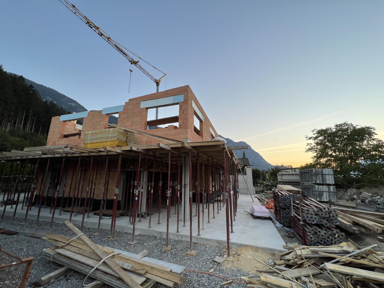

  •  Ricardo
24.7.2022  (#5)
2022/20220724827995.jpg
  •  peepgame
24.7.2022  (#6)
Betonieren ist das sauberste meiner Meinung nach.
  •  Tirolar
24.7.2022  (#7)
Habe rundherum betoniert

  •  Everest
24.7.2022  (#8)
Betonieren und auf den gewachsenen Boden gründen.
