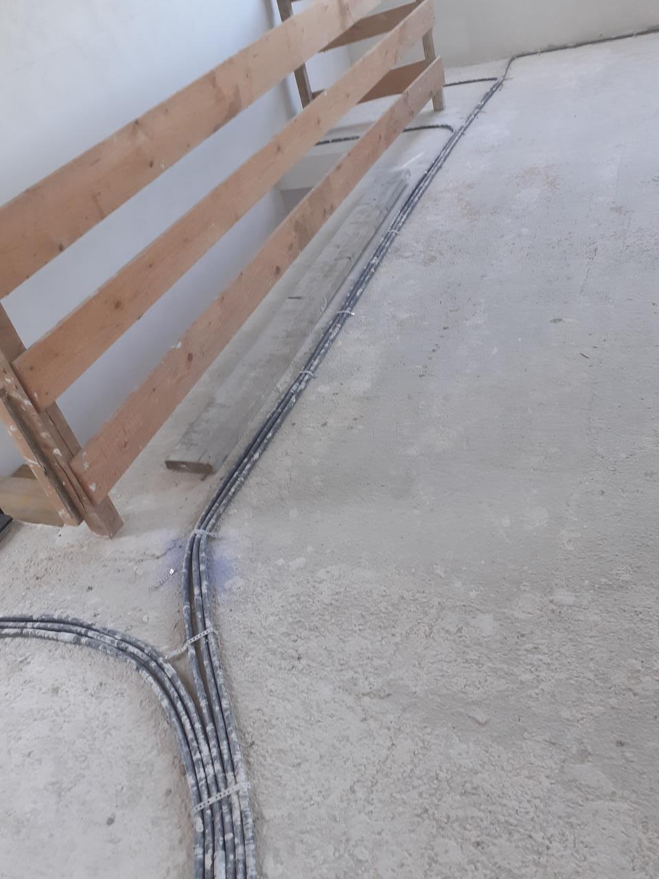

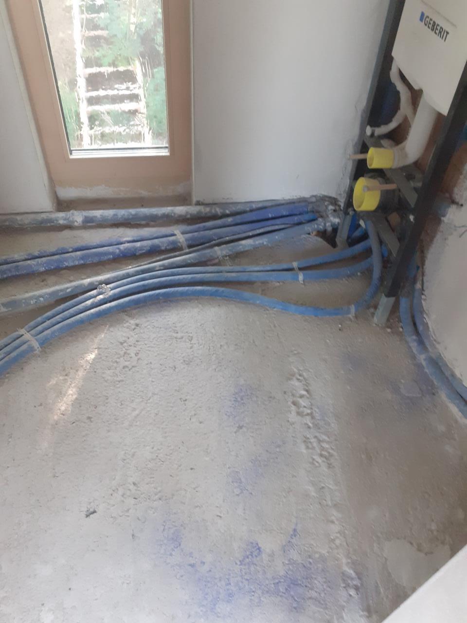

Wir haben auch nur 13 cm Platz gehabt. Ich würde dir empfehlen, bei den Kreuzungspunkten der Leitungen (strom wasser) unterhalb bissl ausstemmen. Wenn du nicht mehr als 2-3 cm hohe Leitungen hast würde ich vorgehen wie folgt: 2,0 cm schüttung zum abdecken der Leitungen 2,0 cm (Träger folie für FBH FBH [Fußbodenheizung] system mit 16mm Rohren) 5-6cm Estrich 1,0cm fliesen wird wihl eher 1,5cm sein) ![]() ![]() |
