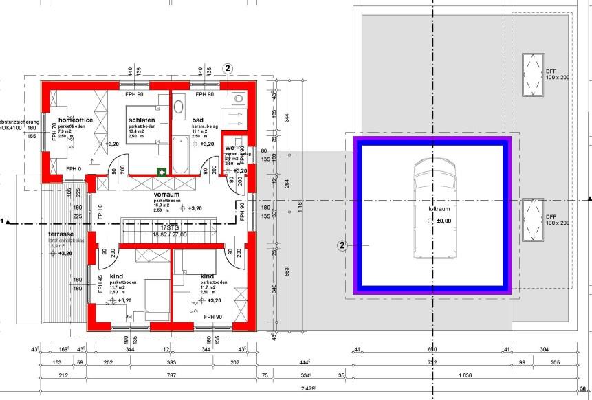

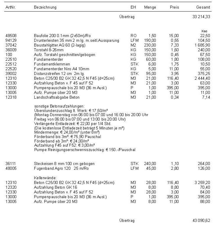

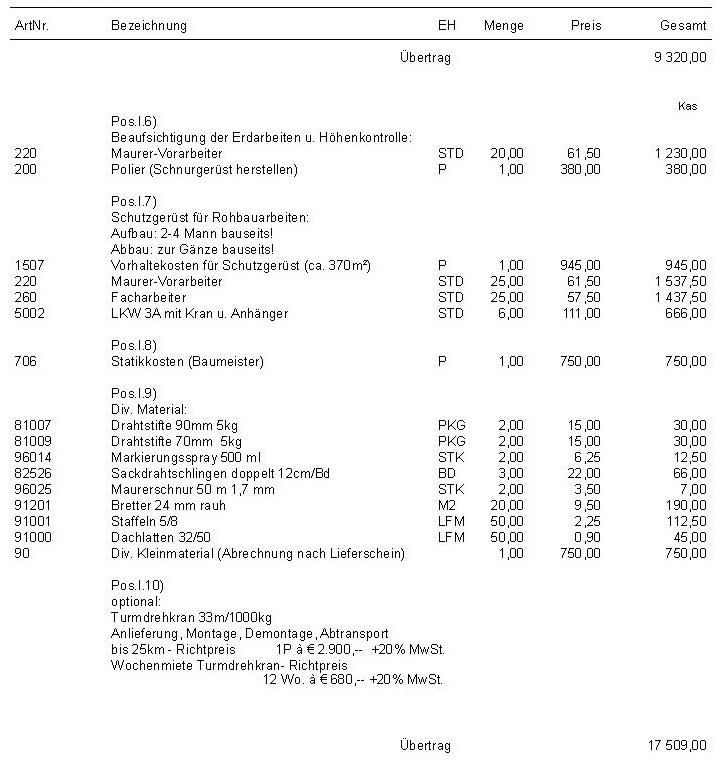

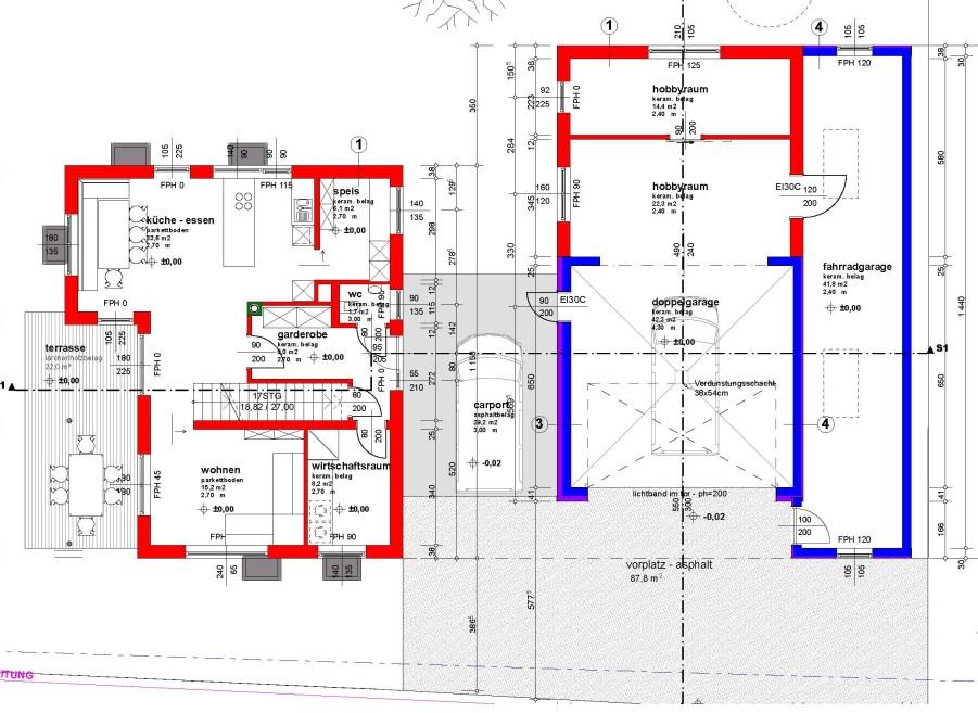

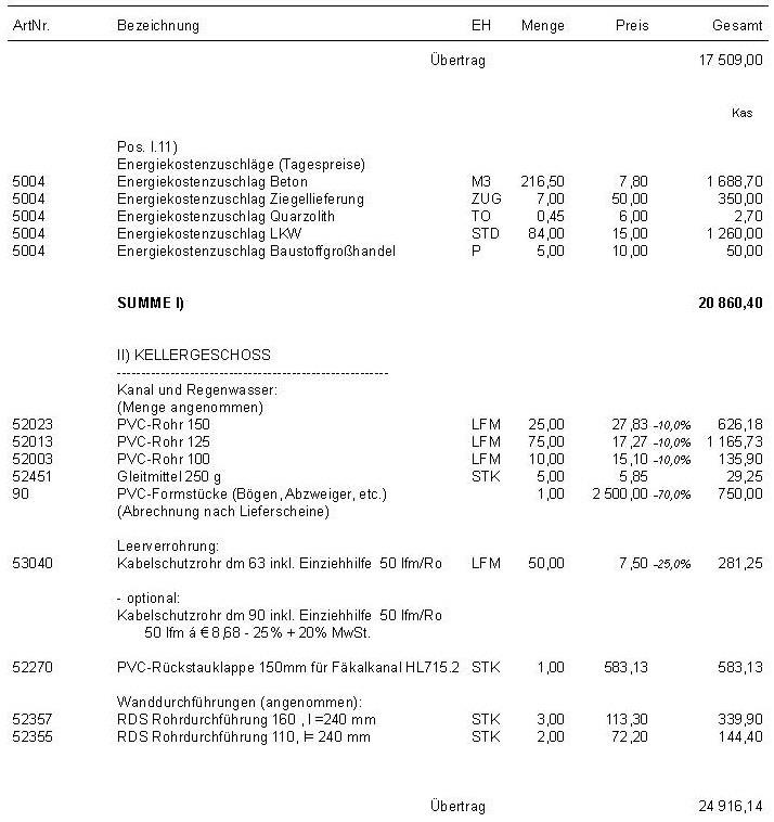

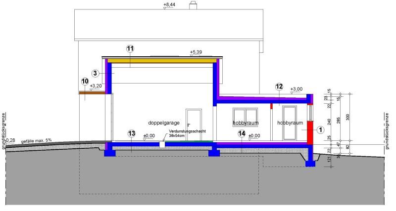

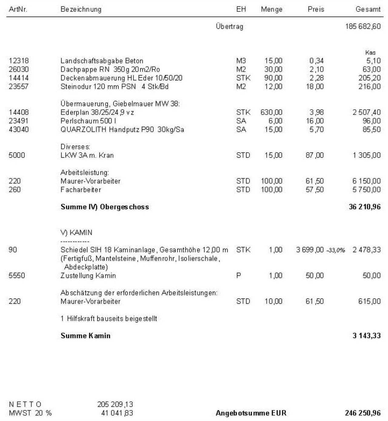

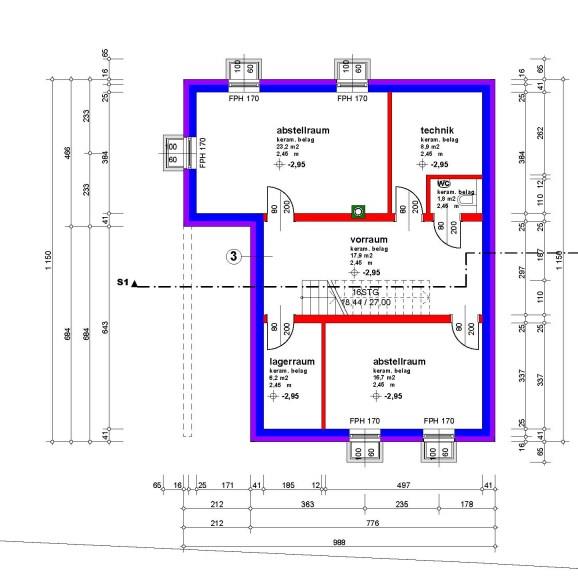

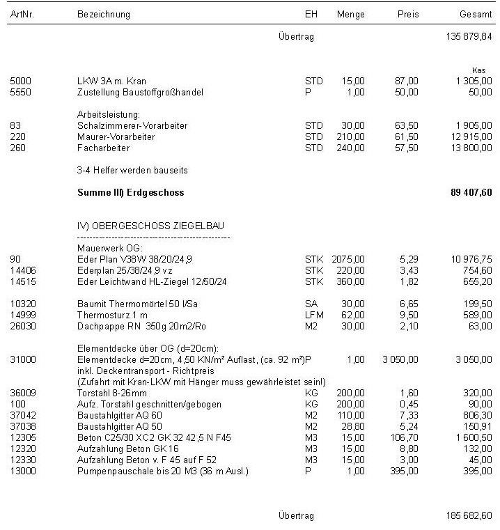

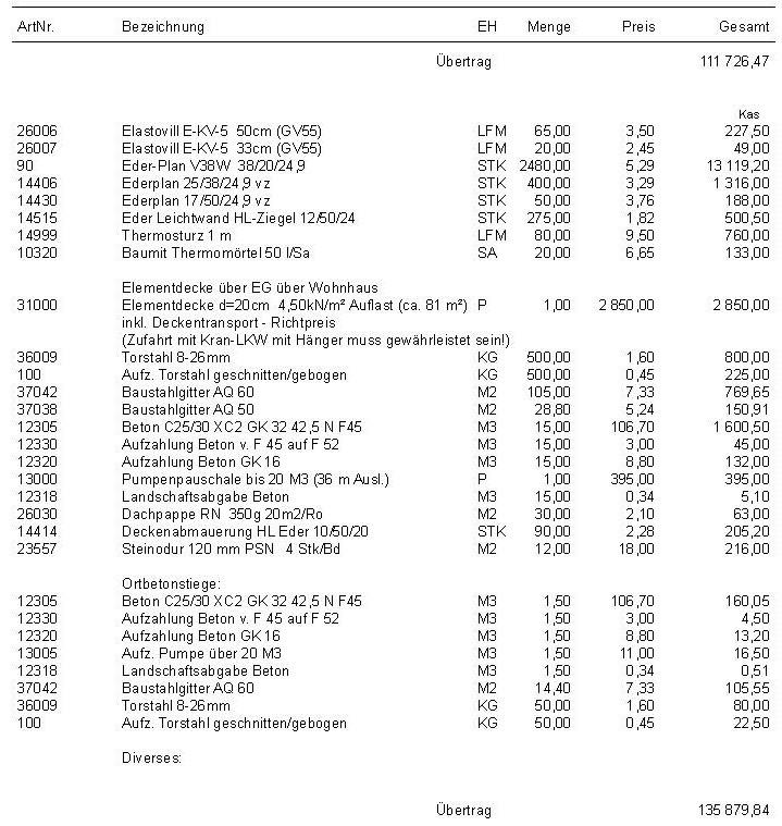

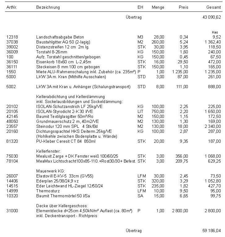

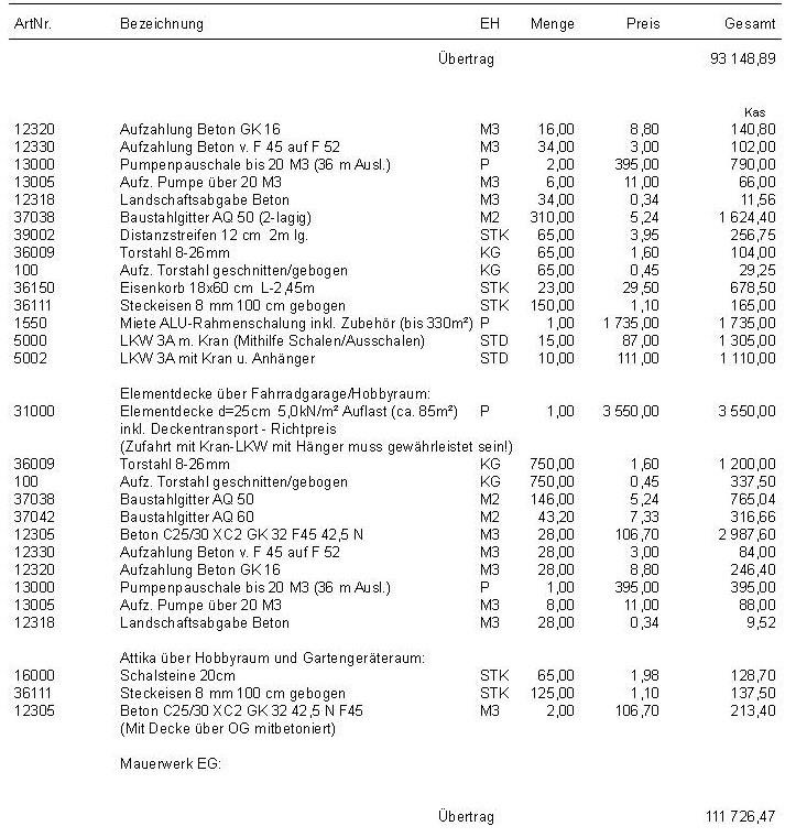

nachdem hier so fleißig Rohbau-Angebote gepostet werden, möchte ich auch unseren Teil zur Einschätzung beitragen. Denn je mehr Angebote veröffentlicht werden, desto besser kann man vergleichen.
Unser Angebot ist leider ohne Zusammenfassung, deswegen hier extra
Position
Kosten
Zeitaufwand
I) Baustelleneinrichtung
 , Turmdrehkran usw)
20.860 €
II) Keller
(+Zisterne)
55.834 €
100h = 2,5 Wochen
III) Bodenplatte + Wände
(Fahrrad, Werkstatt)
50.266 €
240h = 6 Wochen
III)
IV) Kamin
 3.143 €
V) Erdgeschoss (Ziegel)
39.141 €
240h = 6 Wochen
VI) Obergeschoss (Ziegel)
 + Elementdecke;
36.212 €
100h = 2,5 Wochen
205.456 €
+20%
41.091
246.547 €
Ich denke das Angebot ist mittelmäßig, was meinen die Profis?

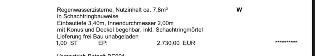

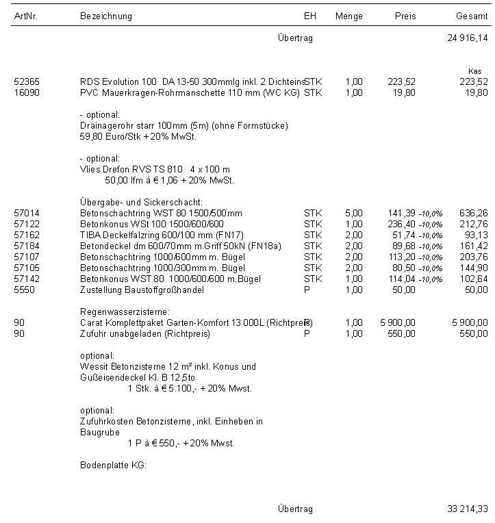

was mir gleich auffällt: der Preis eurer Zisterne! Im Vergleich unsere (die zwar etwas kleiner ist)
2022/20220719201011.jpg
  •  speckulazius
19.7.2022  (#2)
Naja, mit Schachtringen ist auch viel einfacher als monolithisch

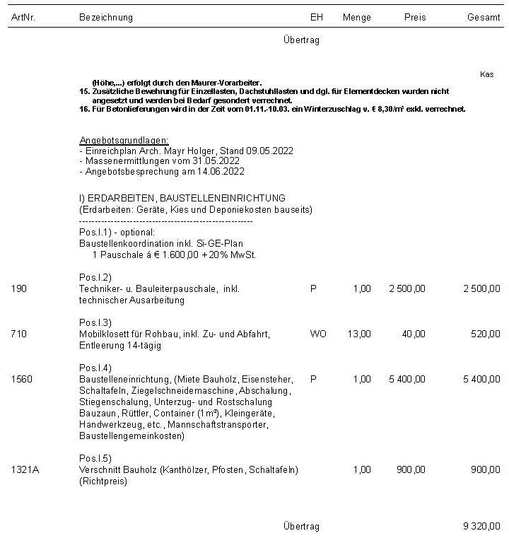

Über €20k für Baustelleneinrichtung mit Kran ist schon heftig. Was ist da bei dir alles dabei?
19.7.2022  (#4)
Steht eh in der Übersicht. Da sind BauKG und Bauleiter schon dabei (würde ich aber unabhängig vergeben). Die Frage ist ob ihr den Kran wirklich braucht... Bei uns hat der Baustoffhändler das ganze Material immer direkt vom Kran LKW an Ort und Stelle gehoben, war nie ein Problem bzw Thema. Er konnte aber auch gut zufahren.
