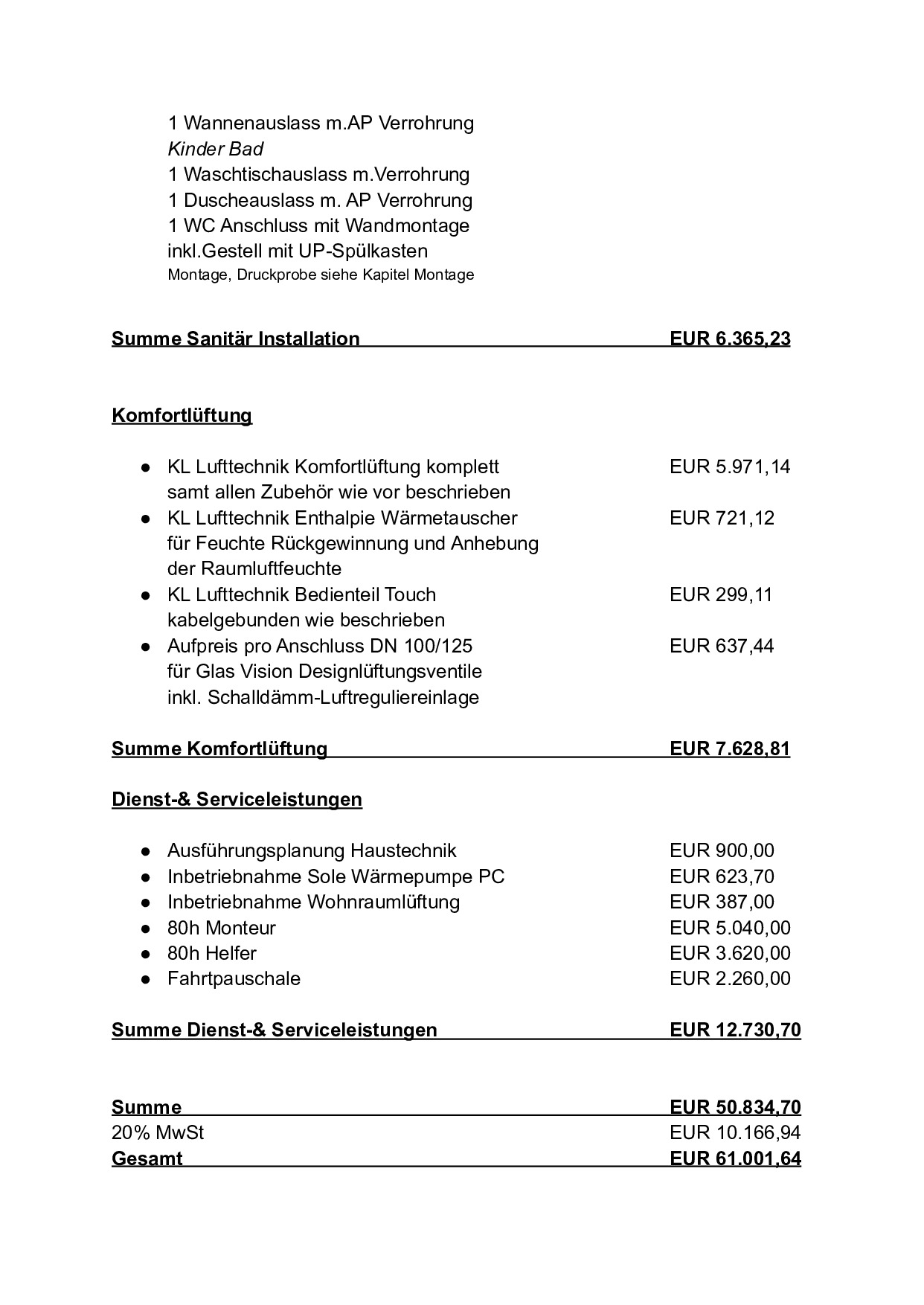

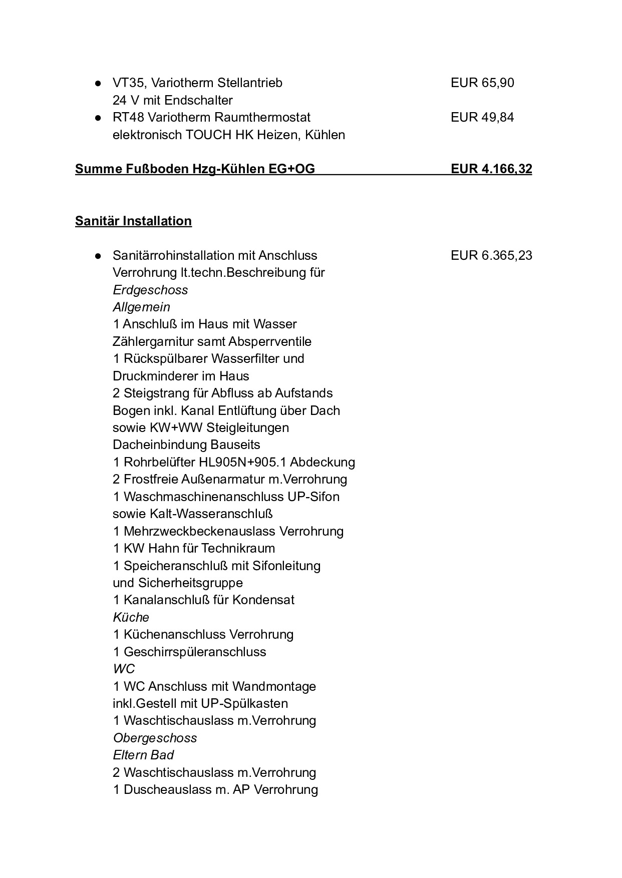

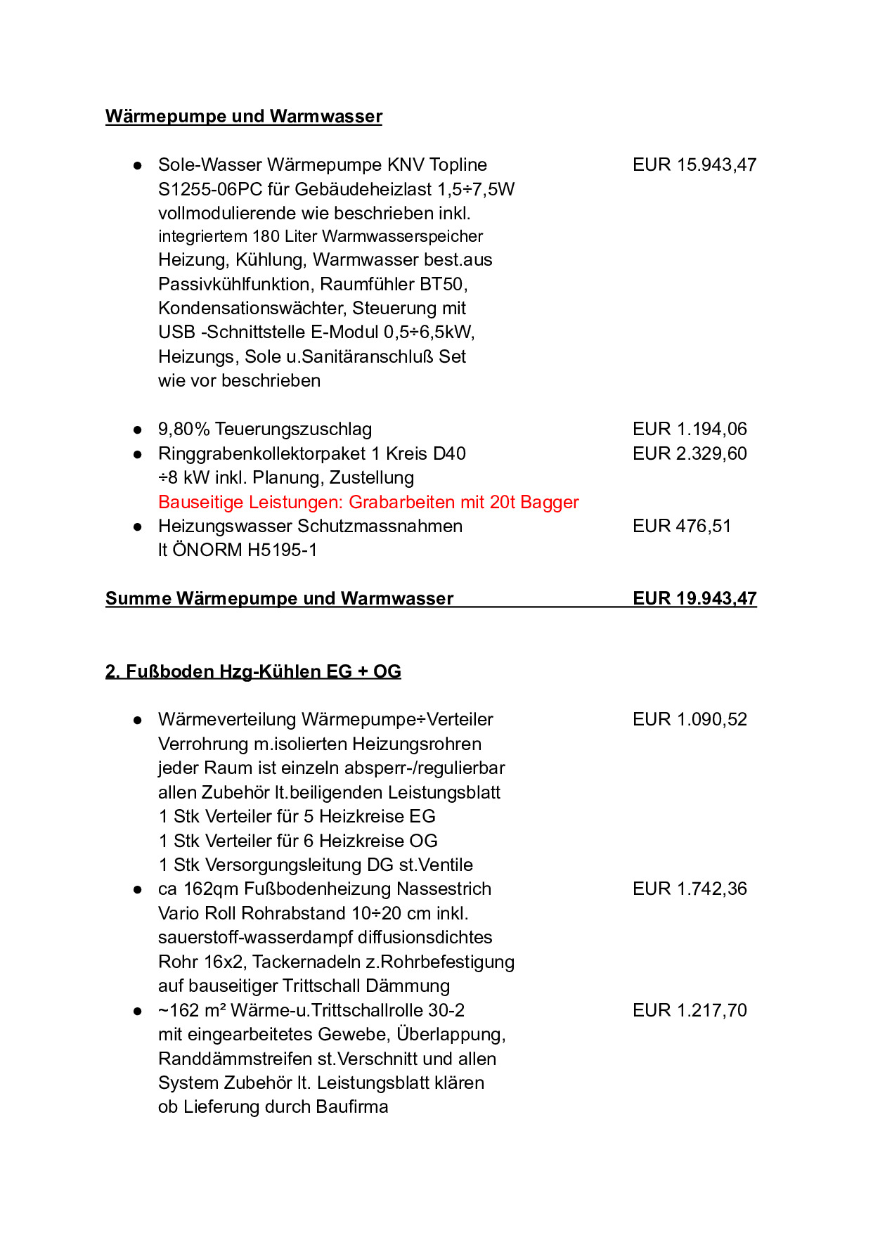

Liebes Forum
wir haben kürzlich das Angebot von unserem Installateur für die Haustechnik (RGK, KWL, ...) bekommen. Es macht über EUR 60k aus und das scheint mir teuer. Was meint ihr? Ist das Angebot ok?
Vielen Dank!!

Den Preis der 1255-06 pc finde ich schon heftig
Zur Lüftung kann man ohne detailliertere Beschreibung nichts sagen (Leitwolf wäre allerdings als Profi in deiner Nähe).
Die Heizkreise (5+6) sind mir zu wenig, es sei denn du bist Richtung Passivhausstandard unterwegs, dann könnte das passen. Bei gutem Dämmstandard sollten das bei 162 m2 Pi * Daumen ca. 16 Heizkreise sein (mit der einen oder anderen Wandheizung evt noch 2, 3 Heizkreise mehr). Bei der Dimension der Anbindeleitung musst du sicher auch aufpassen. Position der Verteiler wenn möglich so wählen, daß die Mehrwärme eventuell sogar sinnvoll genutzt werden kann.
