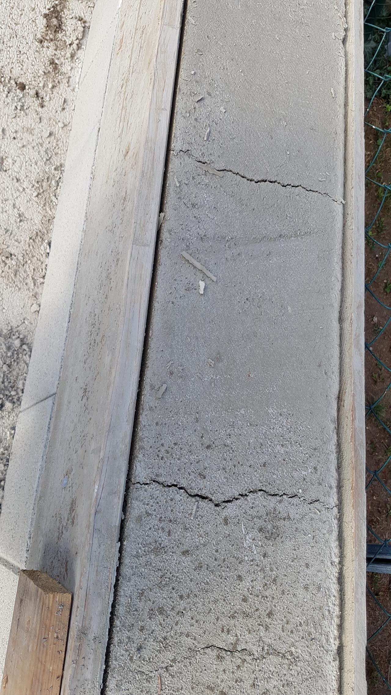

bei mir hat der Hausbau (erstes Haus) nun auch angefangen, etliche Sachen muss ich aber selber machen, z.B. die Einfriedung meines Grundstücks:
Ich habe Schalsteine mit Bewehrung ausbetoniert und dann eine Ausgleichsschicht aus Beton oben draufgemacht. Das Ganze wird später mit Netz verputzt (der Teil der aus der Erde raus schaut und auch die obenliegende Fläche) und dann soll ein Stabgitterzaun mit Stehern drauf geschraubt werden.
Leider hat die Ausgleichsschicht nun nach dem Trocknen viele Risse bekommen - siehe Foto. Das Wetter war ok, aber eventuell war die Betonmischung zu flüssig...
Was meint ihr, soll ich die Risse sanieren? Falls ja, wie und mit was? Oder sind die egal wenn man drauf eh netzt und dann verputzt?

Vermutlich war die Ausgleichsschicht nicht hoch genug und/oder hätte noch ein paar Stäbe Bewehrungseisen längs benötigt. Evtl. hätte es geholfen die Betonsteine vorher anzunässen bzw. den Beton beim Trocknen zu gießen.
Wenns ohnehin noch verputzt, wird verstehe ich die frage nicht wirklich. Falls du bezüglich Festigkeit angst hast und du noch höher werden kannst würde ich Steckeisen einbohren,  2-3 längseisen draufbinden und nochmal 10cm draufbetonieren.
BTW auch ich hasse Risse im Beton 😝 obwohl diese statisch meist unbedenklich sind.

Danke für das Feedback. Ich dachte nur, dass mir dann vielleicht aufgrund der Risse dann später auch dort der Putz reisst. Das sollte das Netz das man einspachtelt aber verhindern, richtig?
Wegen der Stabilität mache ich mir kaum Sorgen, nur dass die Risse an den Putz "weitervererbt" werden ;)
14.7.2022  (#4)
Noahittn schrieb: Danke für das Feedback. Ich dachte nur, dass mir dann vielleicht aufgrund der Risse dann später auch dort der Putz reisst. Das sollte das Netz das man einspachtelt aber verhindern, richtig?
Genau dafür ist das Netz da :)
