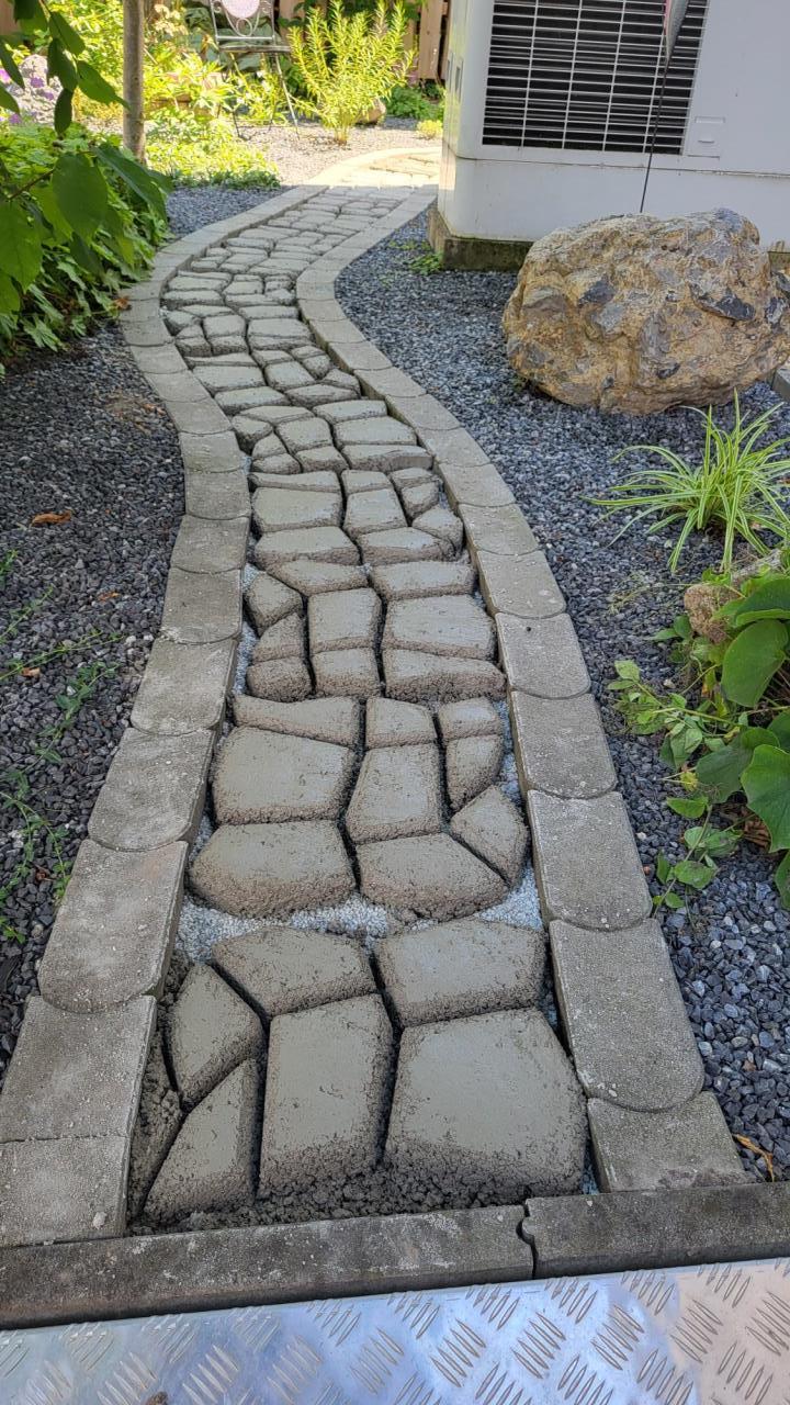

wir haben uns dafür entschieden, unseren Gartenweg im Vorgarten mit so einer Gehwegschablone zu gestalten und haben dafür normalen Trockenbeton verwendet. Jetzt sieht man auf dem Foto 2 Probleme, vor denen wir stehen: a) Zum Teil sind die "Fugen" riesig (das war aufgrund des kurvigen Weges nicht anders möglich und b) der Beton war zumeist mehr erdfeucht und hat jetzt diese teiles unschöne / unregelmäßige Rauhheit.
Unsere Fragen dazu:
- womit verfugen (Fugensand? Pflastersplitt? Oder gibt es noch eine andere Option?)
- wie bekommen wir diese Elemente am ehesten glatt oder schöner? Abschleifen / Polieren / Lackieren? Oder gibt es eine Art Fließestrich für aussen?
Danke für eure Tipps, bei den Baumärkten konnte man uns nicht wirklich helfen.

Ich würde die Naturfuge von Baumit nehmen.
