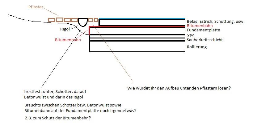

ich möchte demnächst meine Einfahrt hin zur Garage pflastern und habe dazu Unklarheiten. Mit bestem Dank im Voraus, sollten mir jemand von euch helfen können.
Anbei ein Bild zur Situation bzw. zum Plan. Derzeit ist weder Rigol gesetzt noch eben das Pflaster.
Meine Fragen:
 • Plan ist, das Rigol auf eine tiefe Schotterschicht und einer daraufliegenden Betonwulst zu setzen. die Die Fundamentplatte ist mit Bitumenbahnen abgedichtet. Was muss zwischen Schottterschicht bzw. Betonwulst auf der einen Seite und der Fundamentplatte bzw. den Ebenen darunter? XPS und Noppenbahn?
 • Wie würdet ihr den Bereich zwischen Rigol und Stahlwinkel lösen? Die Fundamentplatte ist auch hier mit Bitumenbahnen abgedichtet. Benötigt der Stahlwinkel auch noch zusätzlichen Schutz?
