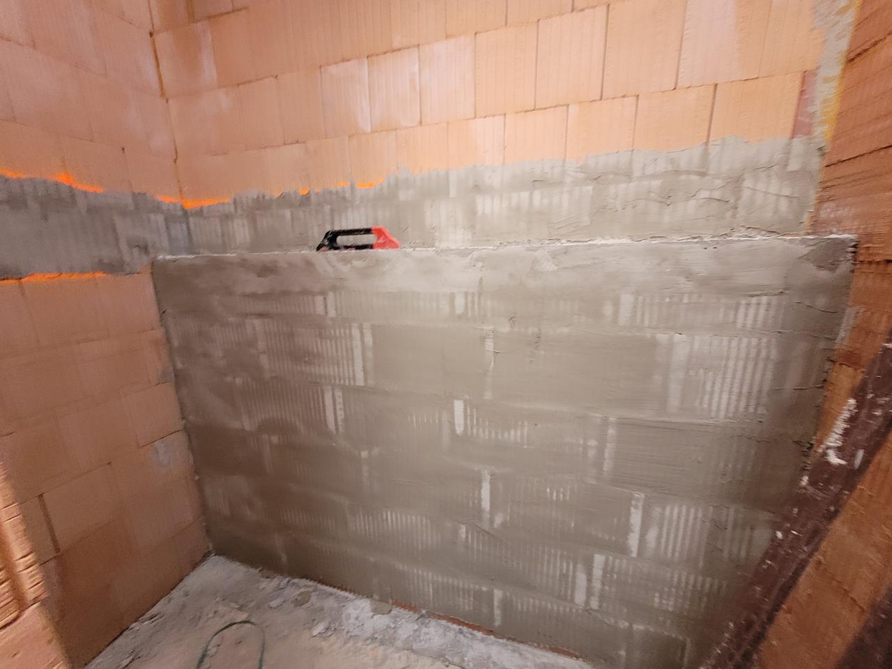

4.7.2022  (#1)
2022/20220704956918.jpg
Zur Anschauung mal der Auflagerbock für die Fertigteiltreppe.  Ich stell mir vor das ich da noch einmal drüberspachtle und dann für den Zweck "Abstellraum" quasi fertig bin?

Wennst net vorspritzen und mit Grobputz arbeiten willst dann probias mit Putzschienen und Thermoputz, des wird dir vieleicht gelingen, des Ergebniss auf dem Foto wird dir sicher irgendwann am Oa*** geh emoji

Wenn nur verspachtelt, dann würd wich aber zumindest was anderes verwenden als "Standard" Klebespachtel.
Capatect Minera Carbon eignet sich dafür sehr gut, der ist weiß und sieht fast wie verputzt aus.
Lässt sich super auftragen und auch glatt reiben.

Der Punkt ist halt, es wird eh ein Regal davor stehen... getrocknet und gemalt sieht das schon ganz okay aus. Die Frage ist was sich funktionell tut bzw was bei einem normalen Innenputz funktionell besser wäre wenn sowieso Möbel davor stehen 🙂

ich würd beim spachteln wenigstens netzen. du hast ja doch eine viel dünnere schicht und letztendlich ist das deine luftdichte ebene.

kann mir schon vorstellen, dass das cool ausschaut ist halt nicht wirklich luftdicht - das ganze spachteln/putzen mach man ja in diesem fall um Fugen zu verschliessen damits nicht reinzieht ...
4.7.2022  (#10)
Ja spachteln muss schon sein wegen Luftdichtheit

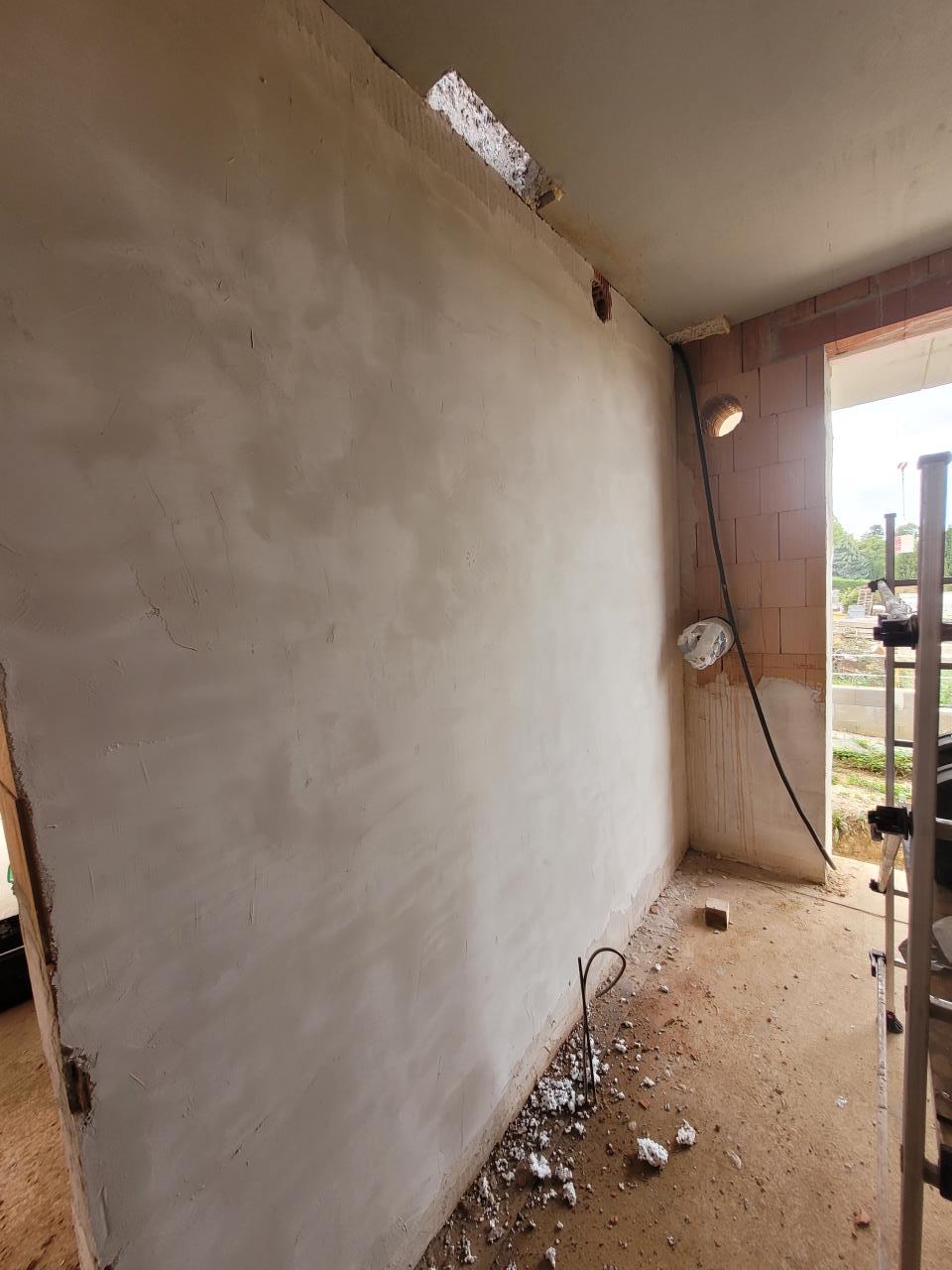

16.9.2022  (#12)
Nur so als Zwischenergebnis ohne malen.
Für mich als Laien muss ich sagen es schaut ganz gut aus nur hinter der Technikverbauung bzw für den Abstellraum,  sollte uns reichen :)
(Noch nicht ganz trocken am Bild)
2022/20220916533194.jpg
16.9.2022  (#13)
Na bitte, fürn Abstellraum langts 3x.
Schaut gut aus!
Jetzt fehlt nur noch die Ziegeltapete 😉

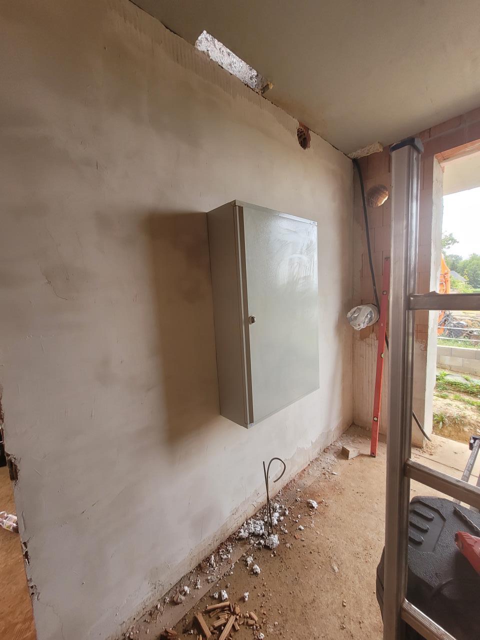

16.9.2022  (#15)
Ja selber gemacht ist immer ganz fein :)
Den Zählerkasten haben wir dann heute auch noch aufgehängt :)
2022/20220916435724.jpg
Am Ende verschwindet eh alles in einem Verbau :)
