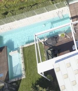

wie gesagt - interessante poolform
wer "baut" mir da eine passende abdeckung? wie montieren? in die holzterrasse links möchte ich nicht unbedingt bohren. in die platten wärs mir egal, aber auch der glaszaun "stört" dabei irgendwie.
folie aufs wasser legen? auch interessant mit der kleinen mauer/abtrennung vom kleinen zum großen bereich hmm
irgendwie samma mittlerweile schwer OTOT [Off Topic]

Ich denke es würde reichen wenn du eine Plane über den langen Bereich und eine zweite über den kleinen Bereich des Pools geben würdest.
Wenn du jedes Jahr mit Gemeindewasser neu auffüllst kostet das ganz schön was, oder?

Muss ich mir mal anschauen.
Bin heimwerkermäßig absolut mit 2 linken Händen gesegnet.
Eine Füllung kostet ~65€ an Wasserkosten.
