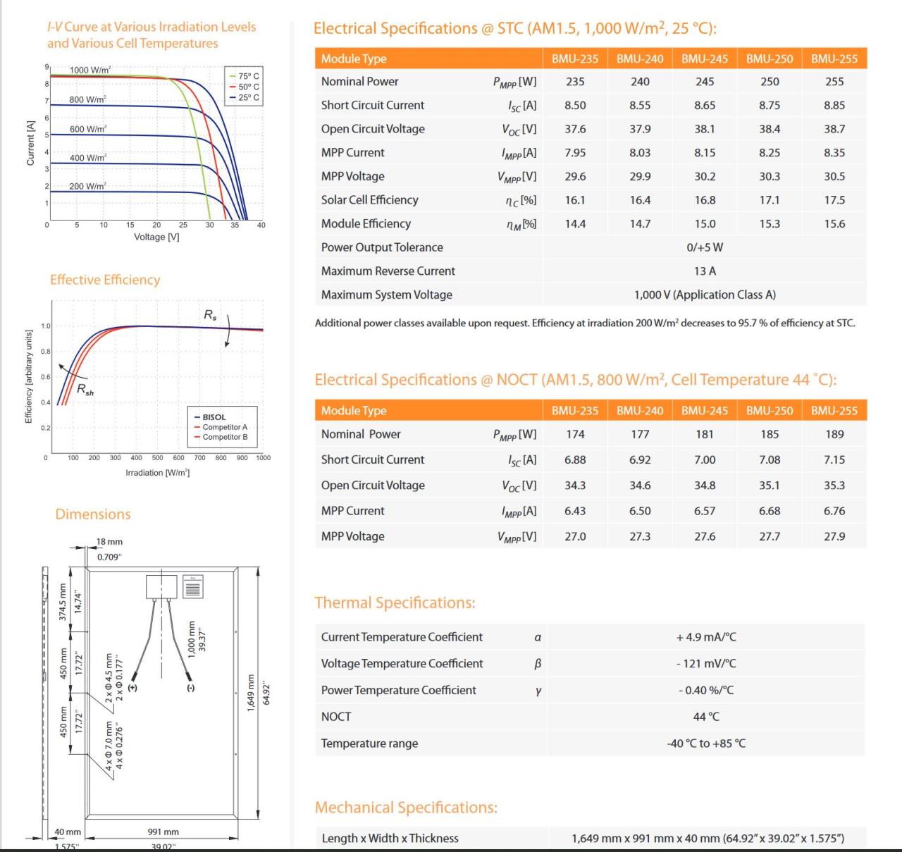

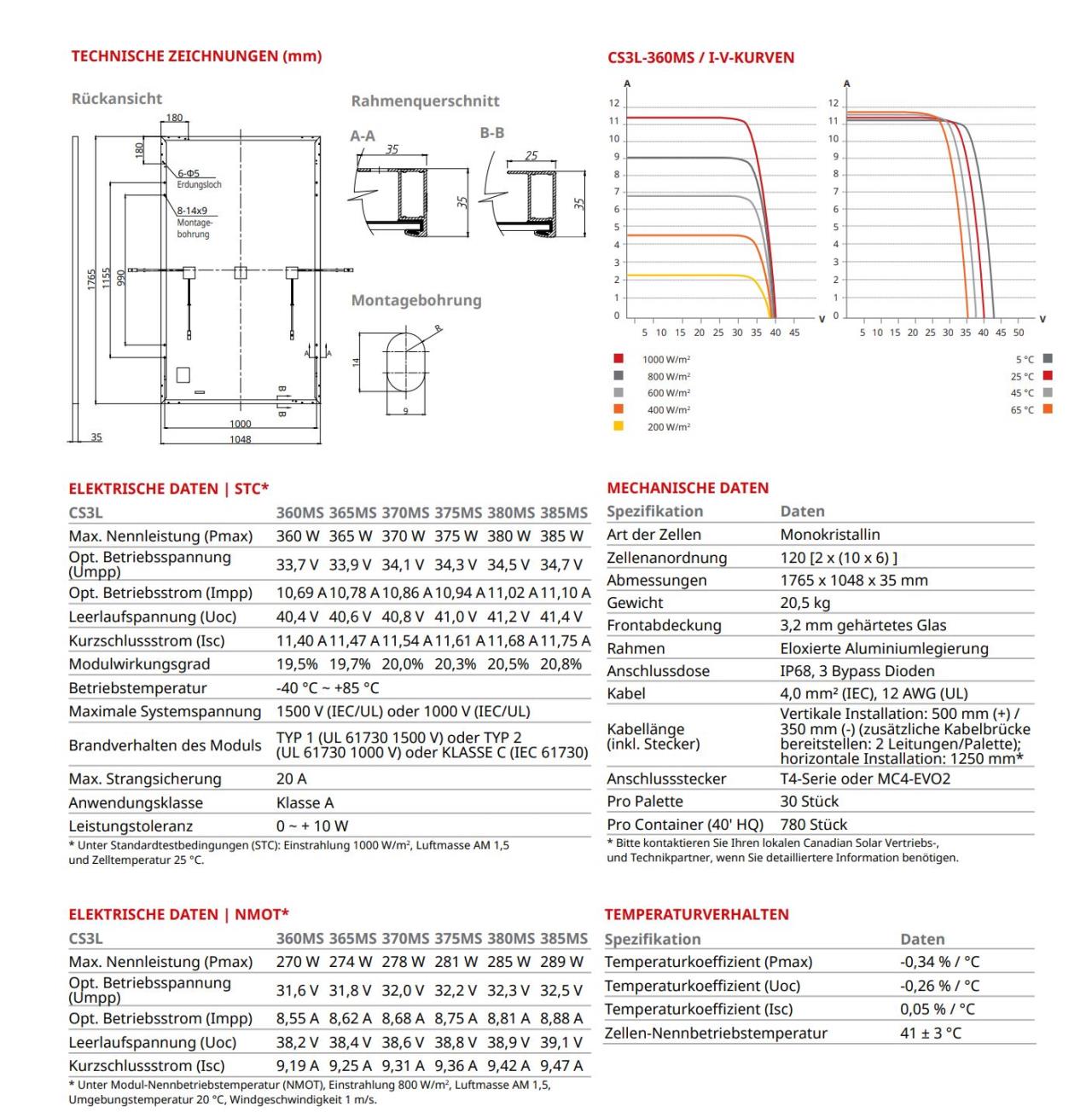

ich möchte meine bestehende Anlage um 9 Module erweitern.
Aktuell habe ich folgnde Installation:
9 Stück BMU-250 Peak Performance ( 2,25 kWp kWp [kWpeak, Spitzenleistung] ) Grösse :991x1649x40
1 Stück Sunny Boy 2.0
Nun möchte ich eine zweite Reihe hinter der ersten ( Aufgeständert ) errichten.
Dazu habe ich den Plan folgende Module zu verwenden:
9 Stück Canadian Solar CS3L 380 ( 3,42 kWp kWp [kWpeak, Spitzenleistung] )
Welchen Sunny Boy könnte ich dafür verwenden?
Am String 1 wären die BMU Module um String 2 die Canadian Solar Module
2,25 + 3,42 ist 5,67 kWP kWP [kWpeak, Spitzenleistung].
Wäre das dann der Sunny Boy 4?
Die Module am Sring 1 sind jedoch Leistungsschwächer was die Startspannung angeht.
Funktioniert das technisch überhaubt?
Anbei die Datenblätter:
