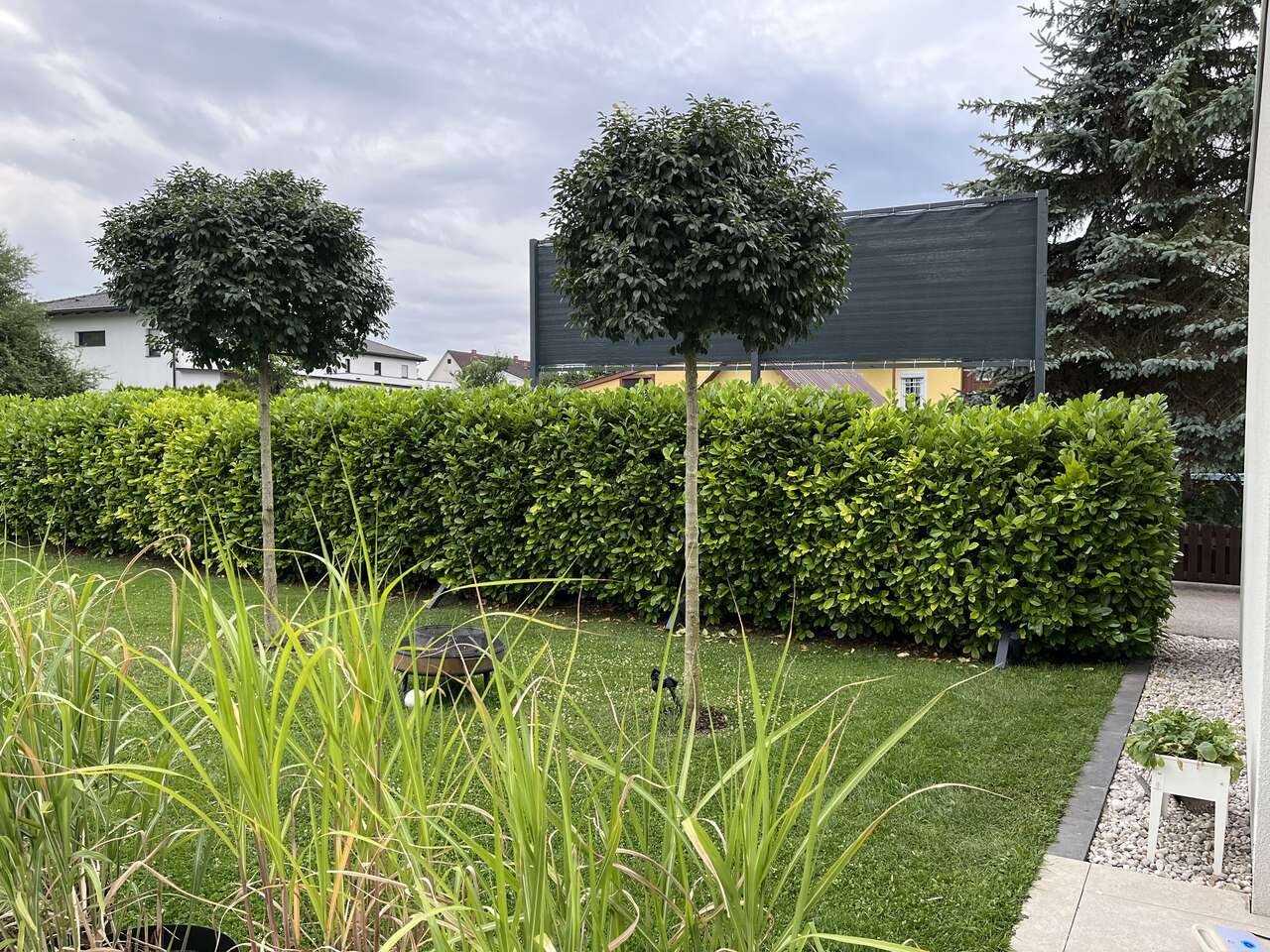

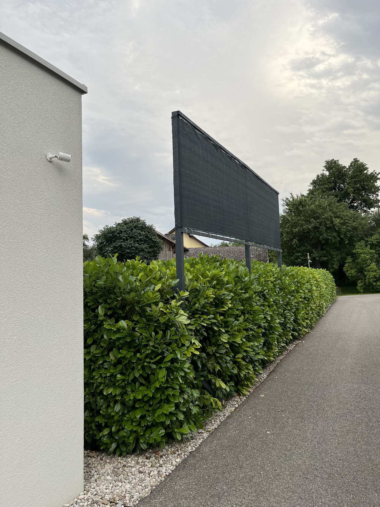

1. Der Sichtschutz steht 4 m innerhalb meiner Grundgrenze (die Straße rechts am 1. Foto ist unsere Straße) da ich ihn in den bestehenden ca. 2,5 m hohen Kirschlorbeer "integriert" habe, so dass man nur die Steher ab Kirschlorbeere sieht (restliche Konstruktion verschwindet im Kirschlorbeer). Somit sollte dies betreffend Genehmigung kein Problem sein (bin ja nicht an der Grundgrenze). Habe mich aber nun für eine 1,5 m hohe Zaunblende entschieden (also 1,5 x 6 m insgesamt)
2. ich habe Richtung Osten (da von Westen das schlechte Wetter kommt) 3 m Stützen (8x8cm) durch den Kirschlorbeer montiert (sieht man rechts ganz leicht am 2. Foto) und im Osten mittels eines tief in die Erde getriebenen Zaunpfostens fixiert (2 x 16 cm Spax; somit Sicherung auch von Osten); dies je Steher
Das gestrige Gewitter hat die Konstruktion zumindest gut überlebt (und da hat es ordentlich gewachelt), was mich guter Dinge sein lässt...😉

Ich muss vielleicht erwähnen, dass ich es nicht abwarten konnte und habe somit am Montag "angegriffen" (Spontan-Urlaub). Es wurde ein Mischung der Optionen: ich habe nun die 3,8 m Steher mit 90 cm Erdanker + 3 m Stützen (ca. 45 Grad) montiert (siehe Resultat auf den Fotos). Und ja, in ca. 2 bis 3 Jahren werden die Kugelesche und der Kirschlorbeer den Job übernehmen und dann kommt der Sichtschutz wieder weg.
Gegen wen schütze ich die Sicht? Dahinter ist ein Balkon (mit Blick auf unsere Terrasse + Teil vom Wohnzimmer) und ich habe hier eigentlich kein Problem damit wenn da hin und wieder wer rausgeht. Da es sich hierbei aber um schwere Raucher handelt die alle 20 min da draußen stehen und oftmals Gäste da sind, wo dann auch mal 4 oder 6 Leute am Balkon stehen, hat mich das einfach gestört).
Das Projekt hat mich tutti completti 200 Euro + 1 Tag Urlaub (mit Poolpausen) gekostet. Mal schauen, wie lang es hält... 😉
