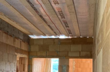

Hallo.
Eine Frage zum Thema Innenputz/Rigipsdecke.
Was würdet ihr zuerst machen?
Dampfbremse wurde schon verlegt und Innenwände gemauert.
Wie bekommt man den besten Übergang Rigips und Ziegelwände (keine Risse)
vielen Dank

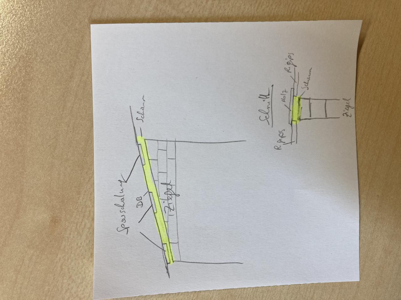

Ich möchte die Rigips direkt auf die Sparschalung schrauben und nicht mehr abhängen. Und deshalb sollten die verputzte
2022/20220628267184.jpg
Wand über der Rigips sein oder? Siehe mein Detail im Anhang. Hoffe ihr erkennt etwas emoji

Ich hätte auf alle Fälle noch eine Konterlatung mit 62.5cm Abstand gemacht. Kommen noch Leitungen für Lüftung\ Licht oder dergleichen hinein. Die Leerrohre brauchen auch min. 20mm Freiraum. Sollten LED-Spots in die Decke kommen unbedingt auch auf die Abwärme achten.
Zu dem Mauerspalt\ Schaum traue ich mich nichts sagen. Bei solchen Themen bin direkt zu meinem Baumeister und habe nachgefragt. Da die meist mit anderen Gewerken direkt zusammenarbeiten würde ich eine fachgerechte Auskunft einholen.

Wenn du die Platten direkt auf die Sparschalung schrauben willst, musst du eigentlich die Ziegel bis direkt an die Sparschalung aufmauern. Dabei musst du genau arbeiten - die Rigipsplatten sind ja nicht besonders stark und müssen unbedingt unterhalb der Ziegeloberkante liegen.
ein geringer Spalt wird trotzdem da sein, den würde ich z.B. mit Dämmwolle ausfüllen
