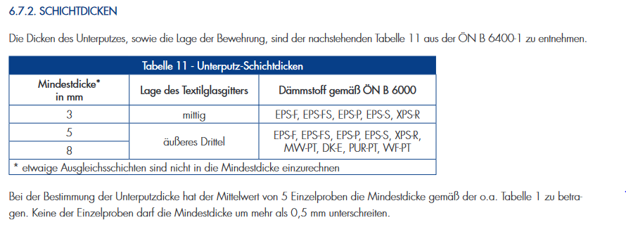

- Silikontop 1,5mm

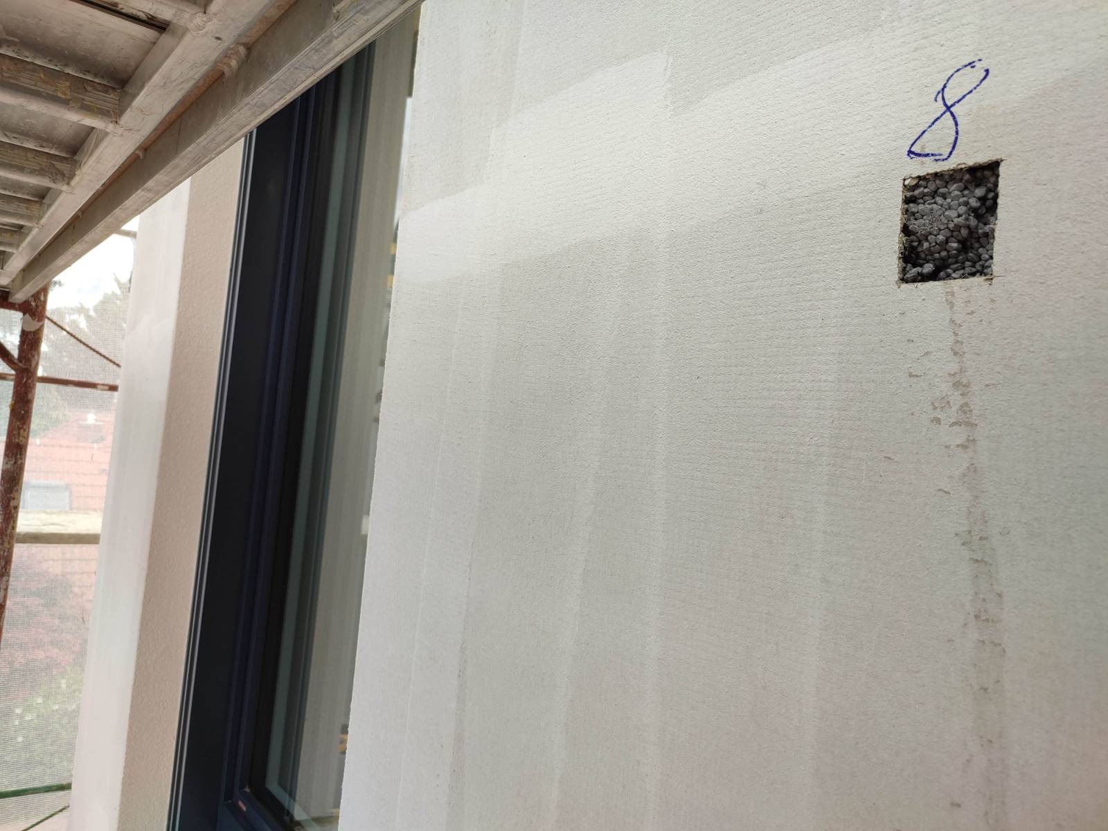

Habe laufend immer kontrolliert und jetzt war die Spachtelschichtdicke dran:
Spachtelschichtdicke:

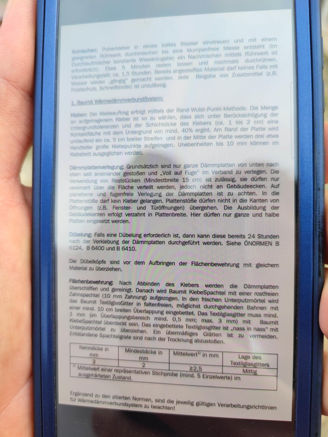

   Der Hersteller sagt in der Verarbeitungsrichtlinie: (letzten zwei Punkte, wobei wir 3 mm bekommen sollten)
2022/20220620231324.png
https://baumit.at/service/verarbeitungsrichtlinien

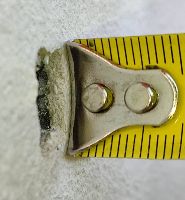

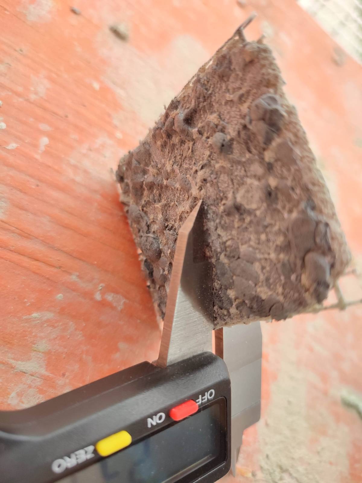

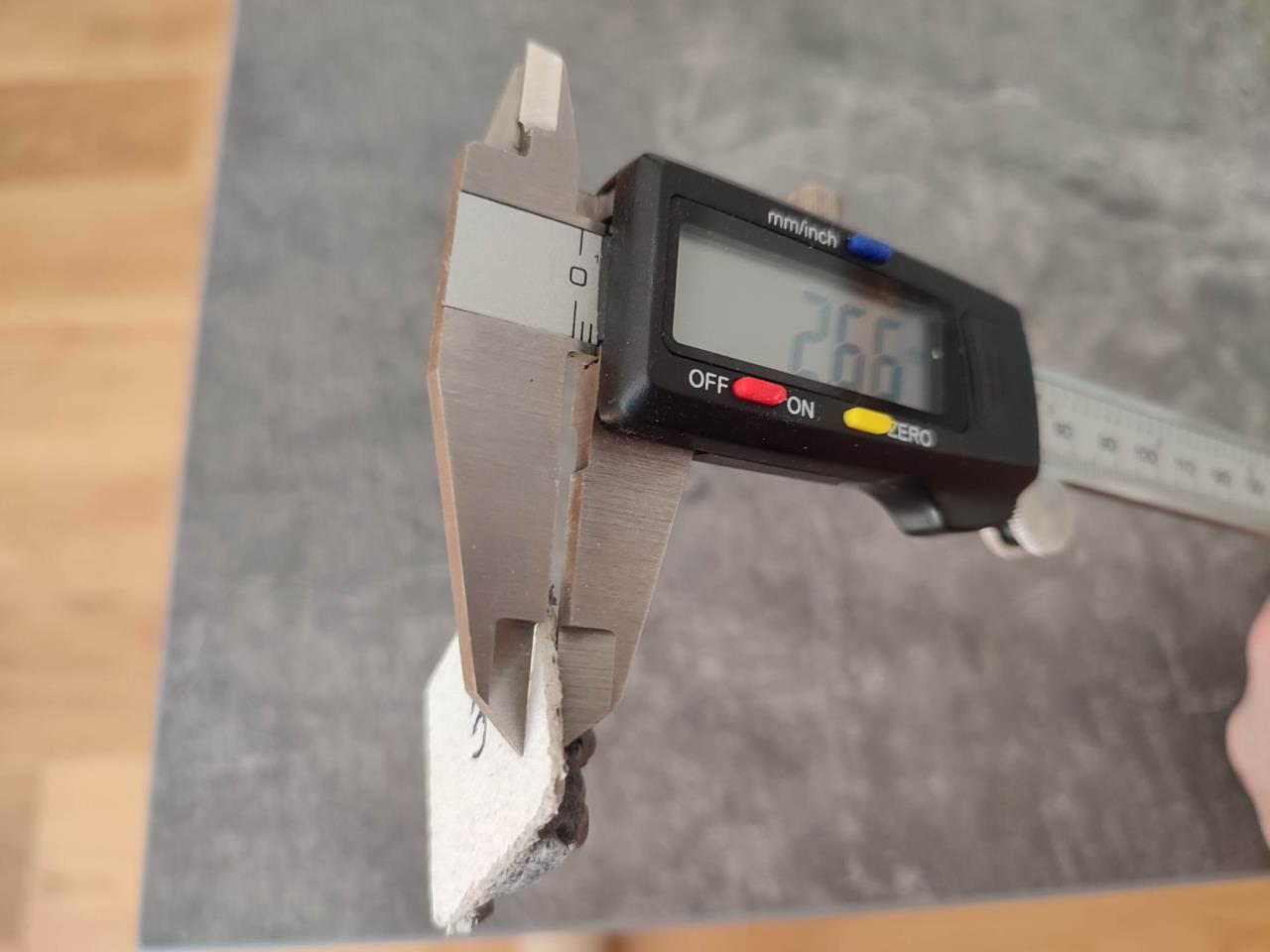

Mit Messer kleinen Loch gekratzt und den Eindruck gewonnen, dass es weniger als 3 mm sind. Zumindes ist das Netzt in der Mitte der Spachtelschicht.
2022/20220620941129.png

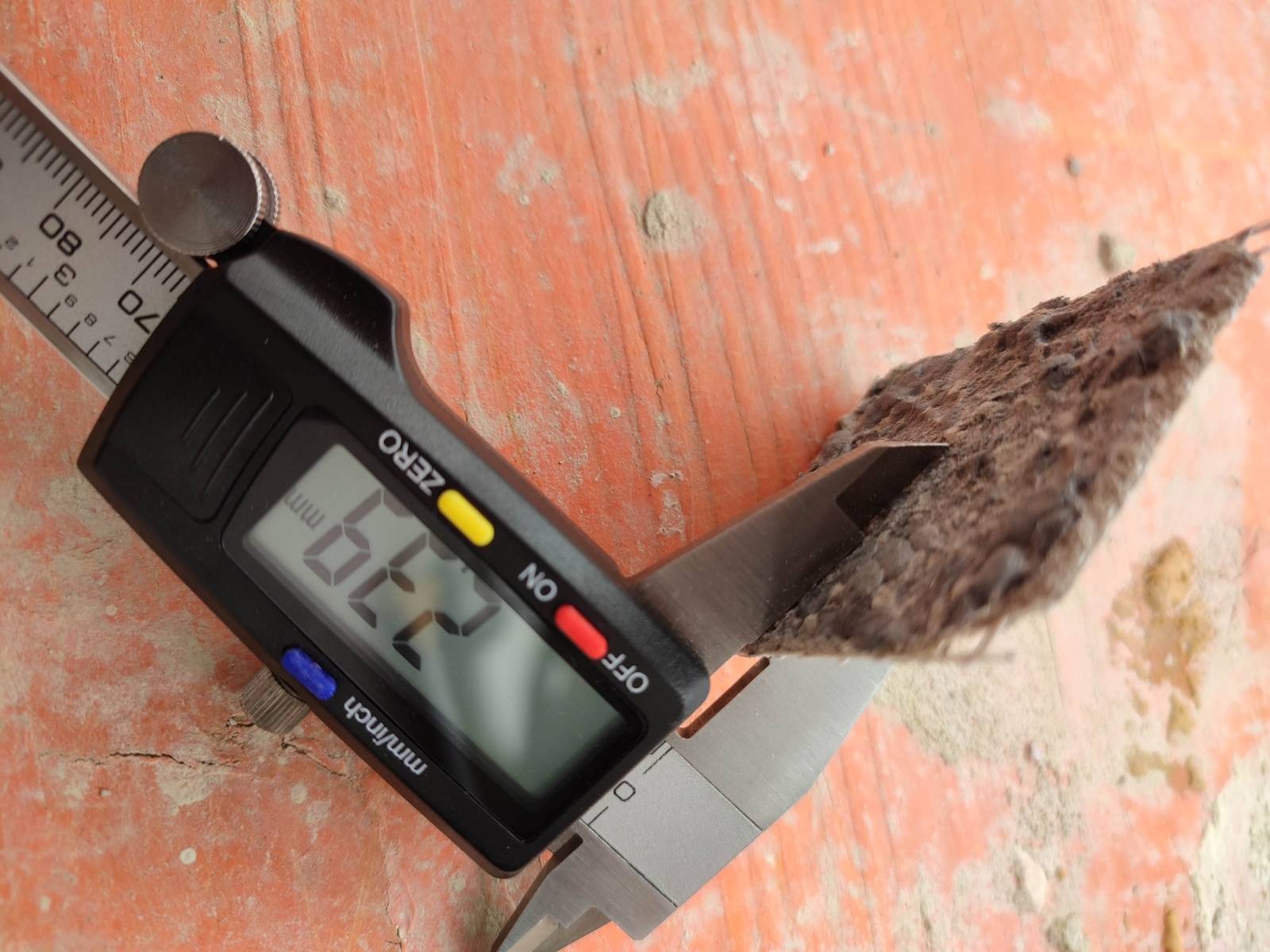

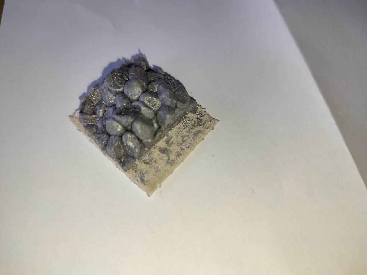

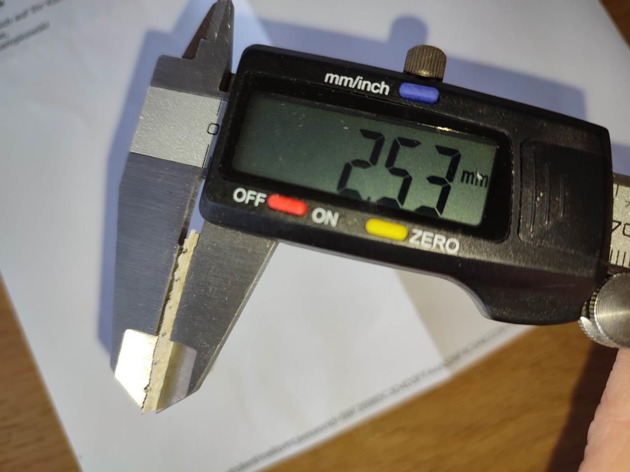

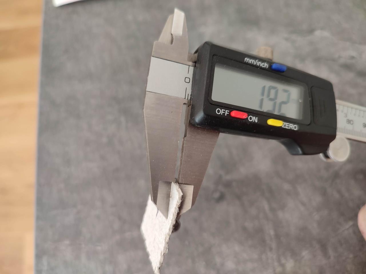

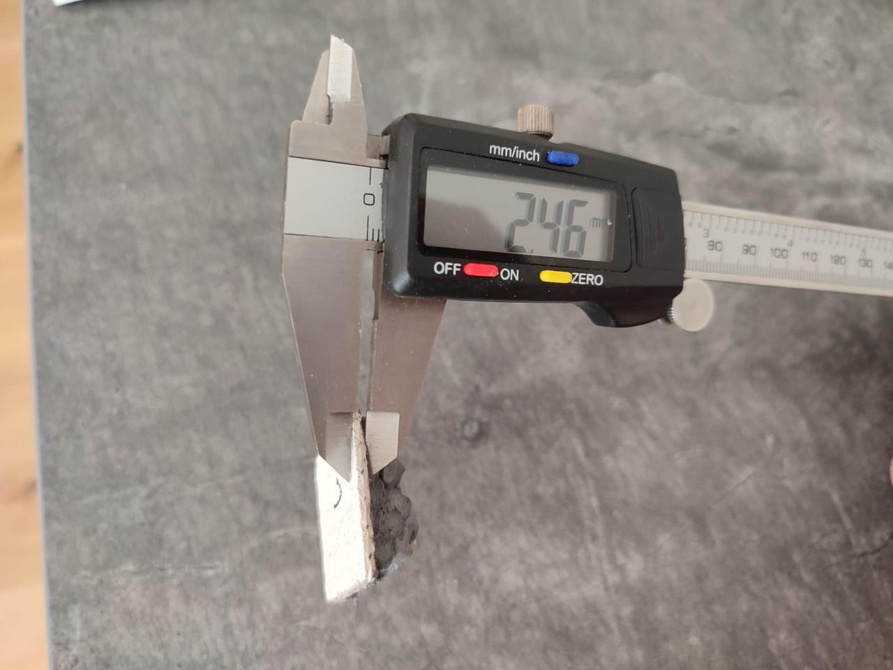

Dann mit Multitool ein ca. 3x3 cm Stück geschnitten und ausgebrochen:
2022/20220620863963.jpg
2022/20220620763730.jpg
Jetzt sind es 2,53 mm (ich müsste noch mehrere Proben nehmen und Messen) -> also weniger als das Minimum
Vielleicht hatten die Arbeiter eine zu kleine Spachtelzahnung aber das Werkzeug ist nicht mehr auf der Baustelle.
Ist das jetzt ein großes Problem oder nicht und wie wäre die Lösung? Darf man nochmal drüberspachteln mit einem Netz? Es wurde schon der UniPrimer aufgebracht.
20.6.2022  (#1)
heribert schrieb: etzt sind es 2,53 mm (ich müsste noch mehrere Proben nehmen und Messen) -> also weniger als das Minimum
Die üblichen Verdächtigen ....
heribert schrieb: eine zu kleine Spachtelzahnung
Vermutlich nicht, sondern einfach zu flach ausgezogen. Mit der 10er Zahnung und 45° kommen 3.5mm raus, bei 30° nur noch 2.5mm. Dann muss man die Täler noch voll bekommen beim Zuziehen, wenn da zuwenig aufgezogen wird, wird es wieder weniger.
heribert schrieb: Darf man nochmal drüberspachteln mit einem Netz?
Ja, wäre eine gute Lösung, dann sind es ca. 5-6mm und damit auch die doppelte Wärmekapazität was weniger Veralgung mit sich bringt.
Bin gespannt ob die das nochmal machen, ich würde darauf bestehen .. 2.5mm ist ein Witz. Nebenbei soll das Netz im oberen Drittel liegen, bei 2.5mm geht das baupraktisch ja gar nicht.

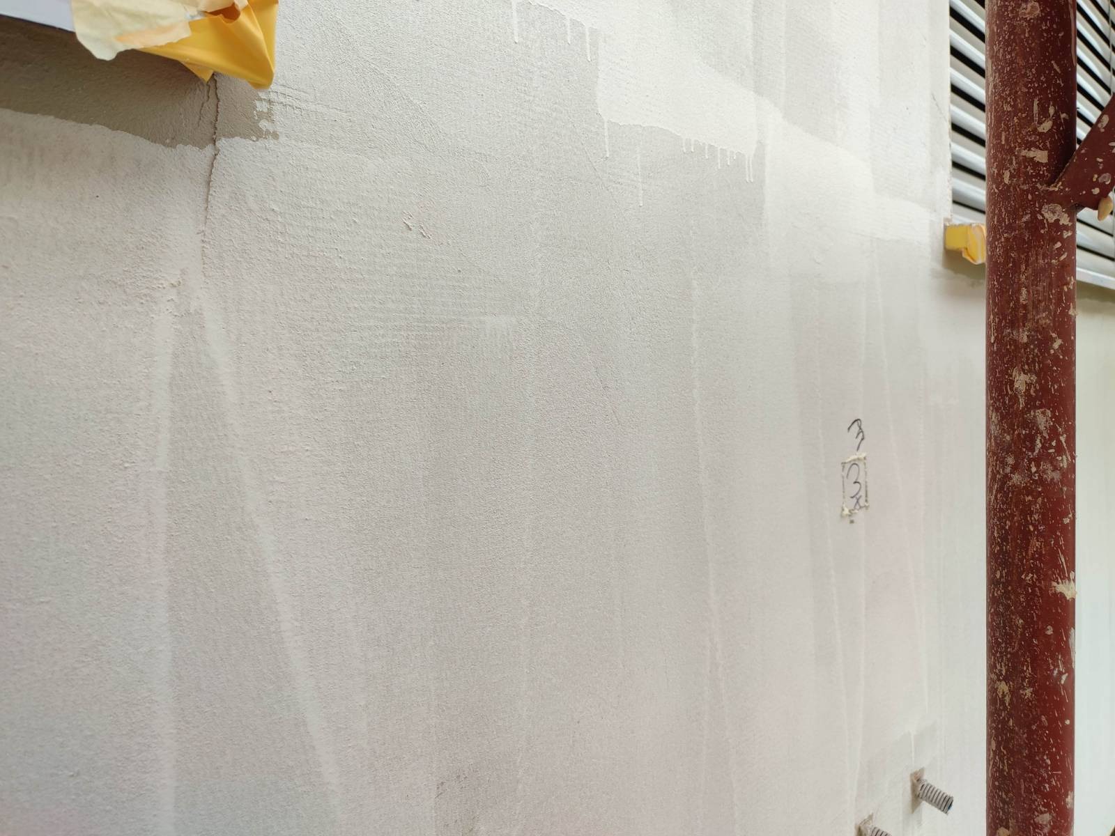

habe jetzt 3 Messpunkte an der Fassade gemacht:
2022/20220625228919.jpg
2022/20220625802583.jpg
2022/20220625465382.jpg
Aktueller Vorschlag der Firma: nochmal dünn drüber spachteln (ohne Netz)

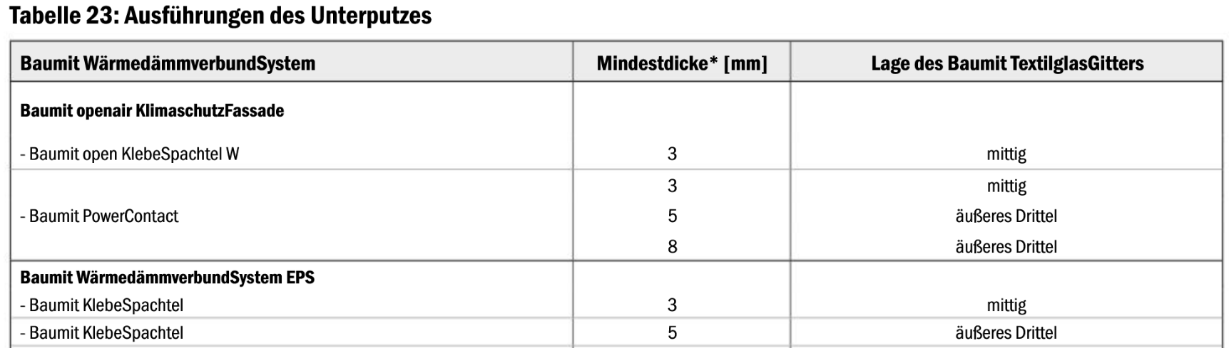

Die Firma meinte, das ein Fassade nach der folgenden Tabelle beurteilt wird und das auch so in der Norm steht: Danach muss die mittlere Schichtstärke nur bei 2,5 mm liegen.
2022/20220627866634.jpg
Nur das diese Seite von einer Baumit Klebespachteldokumentation von 2011 ist:
https://www.baubook.at/m/Daten/Infos/SI2142707285/AT87/ID34625/TM_1511_Baumit_KlebeSpachtel.pdf
Profi Bauststoffe hat da ein interessantes Dokument mit Bezug zur ÖN 6400:
https://www.profibaustoffe.com/wp-content/uploads/2018/08/Verarbeitungsrichtlinie_PROFI-WDVS_07-18.pdf
2022/20220627235908.png
Damit wäre die Mindestschichtstärke laut Önorm 3 mm und keiner der Proben darf die Mindestschichtstärke um mehr als 0,5mm unterschreiten. Ich denke das mit Mindestschichtstärke eher der Mittelwert gemeint ist und es sehr wohl Stellen geben darf, die kleiner als 3 mm sind.
Aber damit liegt der Mittelwert eben bei 3 mm und nicht bei 2,5 wie die Firma meint.
Hat jemand ein "Originalzitat" aus der ÖNORM über die Unterputz-Schichtstärken zur Verfügung oder kann mir konkret sagen, was in der Norm steht zur erlaubten Schwankungsbreite der Schichtstärke?
@bautech
Edit: Bei der neuen Önorm 6400 hat eines Änderung bei der Schichtstärke gegeben: Neue Definition der Mindeststärke des bewehrten Unterputzes (keine Nennstärke mehr) https://www.sv-grundner.at/neue-oenorm-b-6400/

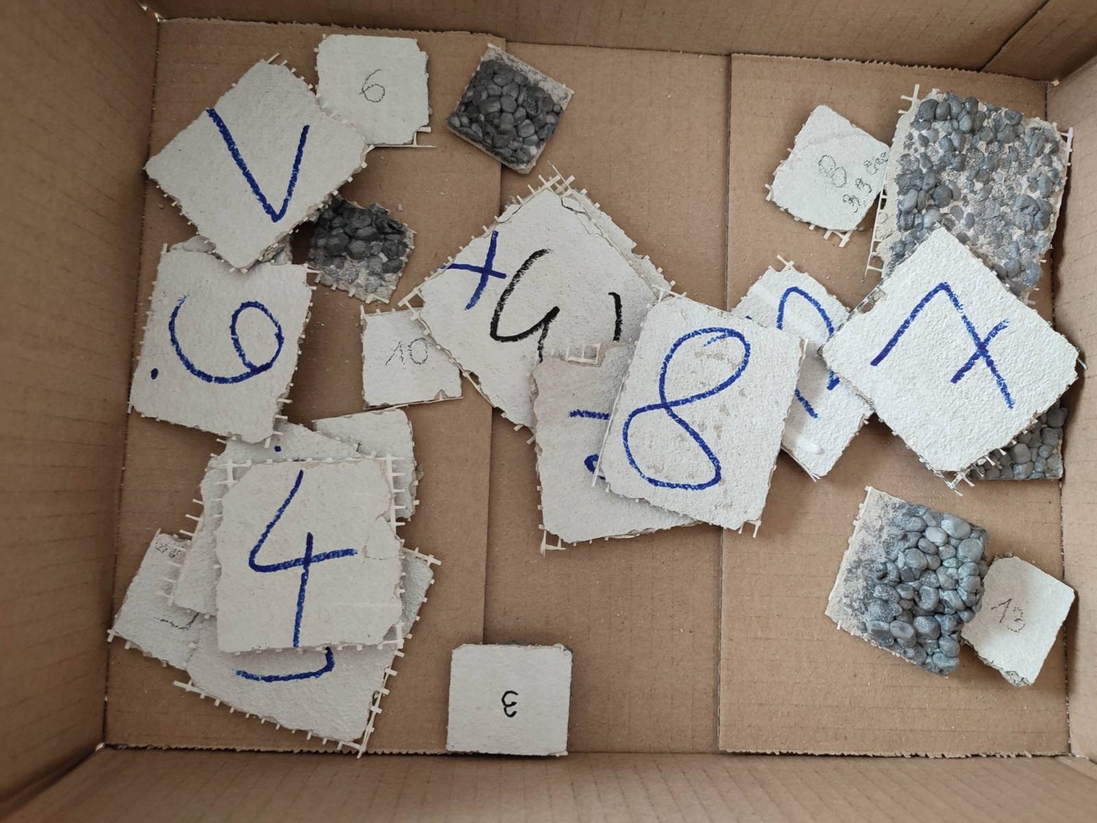

Die Norm sagt:
"Der Mittelwert von 5 Einzelproben muss zumindest die Mindestdicke betragen. Keine Probe darf kleiner als 2,5 mm sein bei 3 mm Mindestdicke"
Es war ein SV auf der Baustelle (den auch meine Firma kannte) und hat gemeint, dass 3 Seiten neu gespachtelt werden müssen mit Netz.
Es ist immer ein Risiko einen SV zu nehmen, den auch die Firma kennt und hatte auch das Gefühl, dass er ein wenig mit sich gekämpft hat die Flächen neu spachteln zu lassen. Beim Vermessen der Proben hatte ich manchmal das Gefühl, dass er versucht manche Proben etwas dicker zu messen, weil er mit der Schieblehre weit in die Probe heinfährt und da erwischt man leicht einen der vielen kleinen Zacken die auf der Rückseite sind.
2022/20220708198612.jpg
2022/2022070876031.jpg
Hab mir dann die Probe genommen und selbst gemessen und hab gleich mal um 0,4 mm weniger gemessen und bei einem Wert von 2,8 mm ergibt dass dann 2,4 mm und dass heißt dann "nachspachteln". Kommt auch drauf an, wie fest man die Lehre zusammendrückt beim messen.
Meine Proben haben ihn eigentlich nicht interessiert, er hat die Fassade großflächig abgetastet und dann neue Proben nach seinem Gefühl genommen. Keine Ahnung wie das andere SVs machen.
2022/20220708217433.jpg
2022/20220708809005.jpg
Die Probestellen hab ich mit Schaum wieder hineingeklebt um ungleiche Schichtstärken zu vermeiden:
2022/20220708954234.jpg
Ich wollte die 4 te Seite auf meine Kosten auch noch gespachtelt haben und das übernimmt jetzt die Firma auf Ihre Kosten und damit werden jetzt alle Flächen neu gepsachtelt (ohne Laibungen)

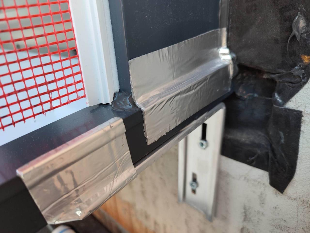

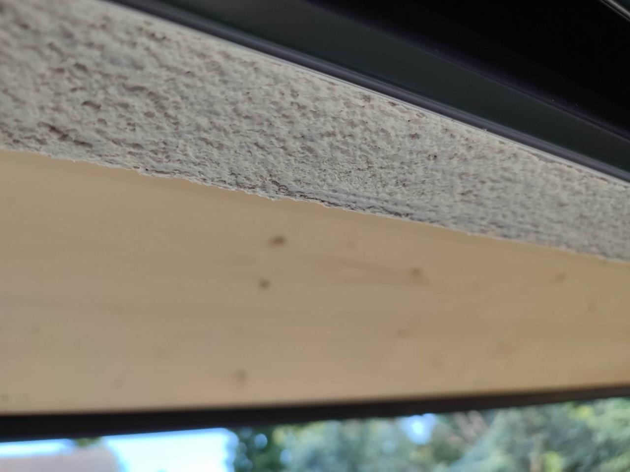

Fassade ist jetzt fertig.

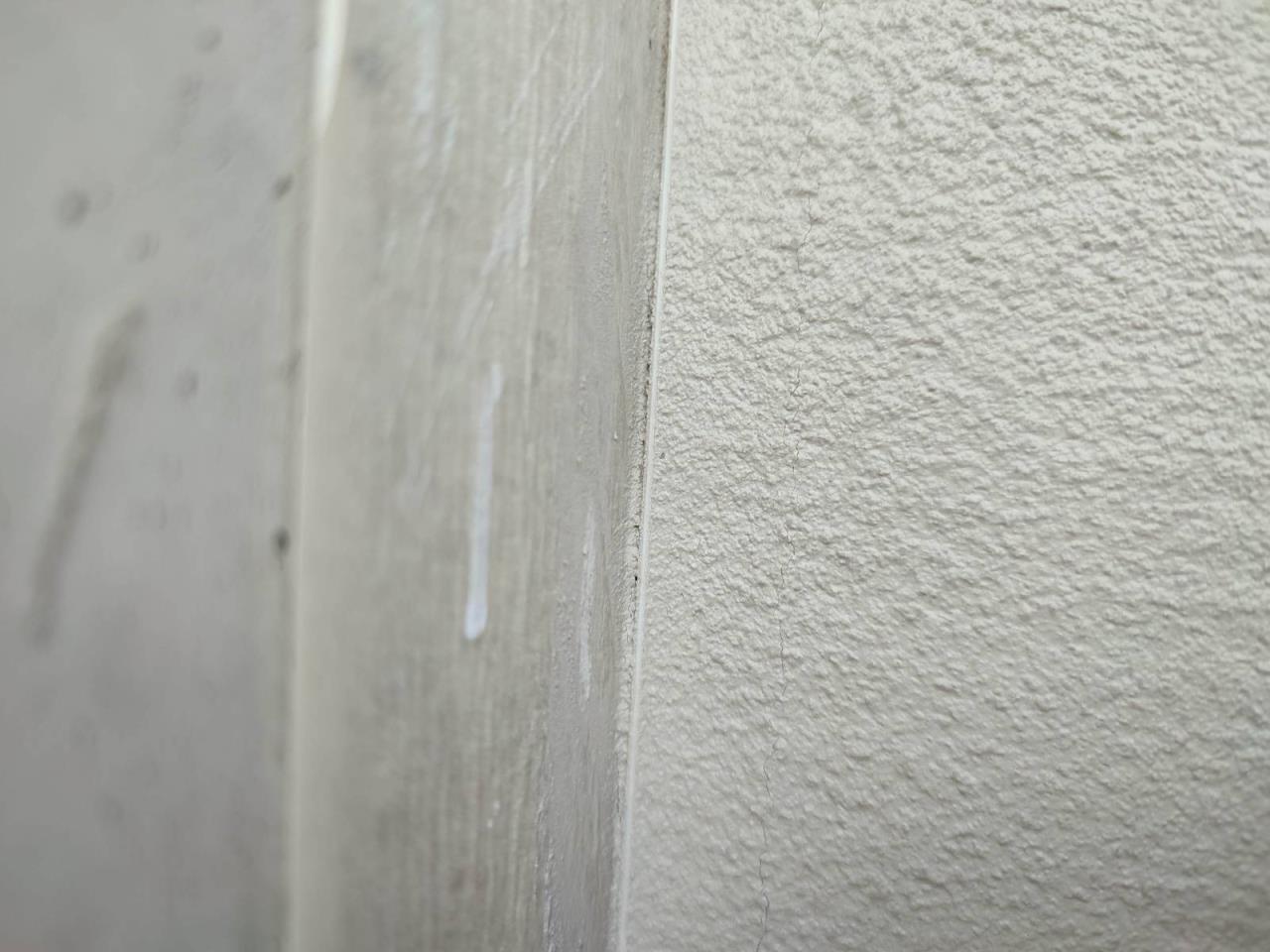

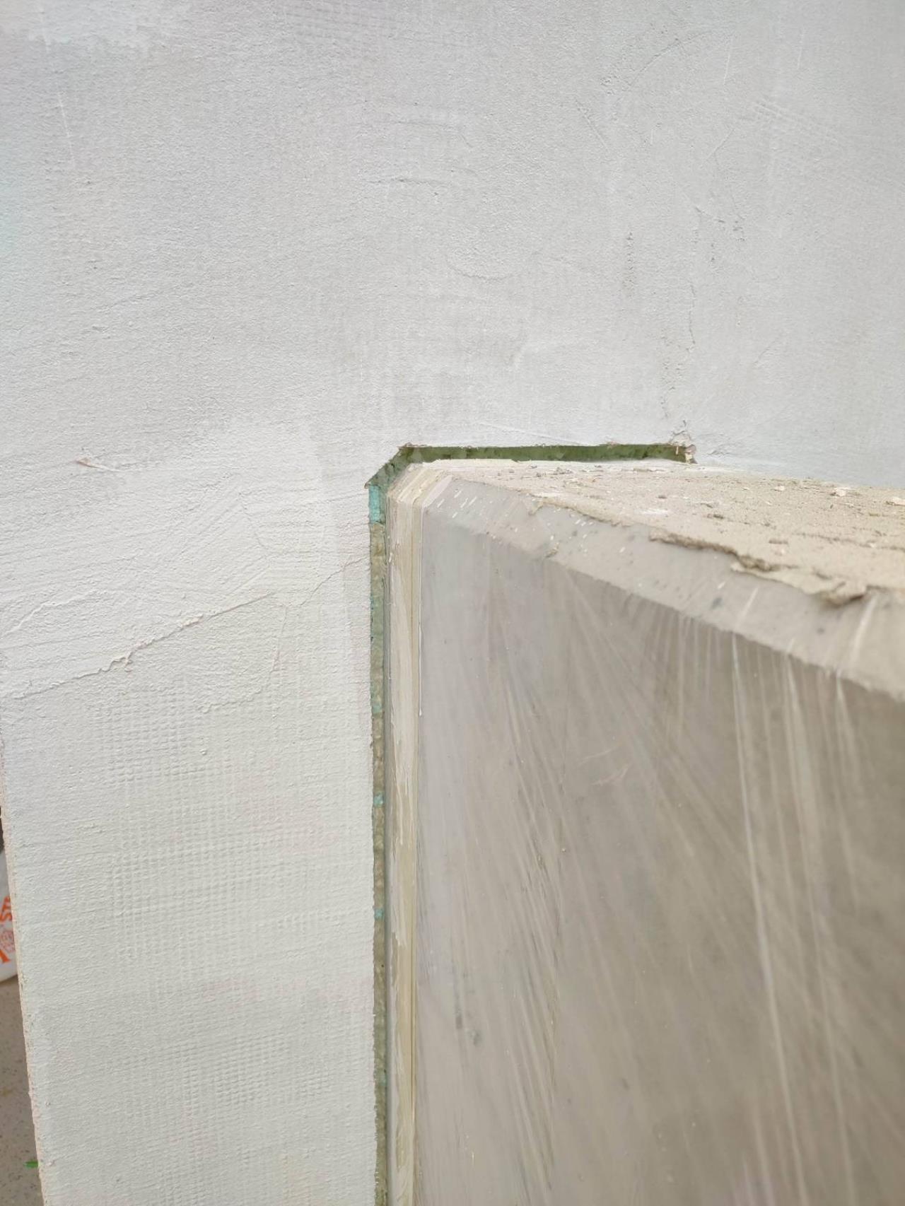

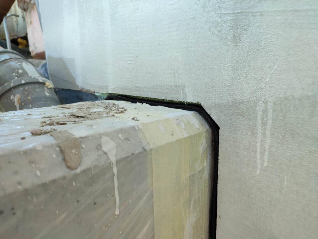

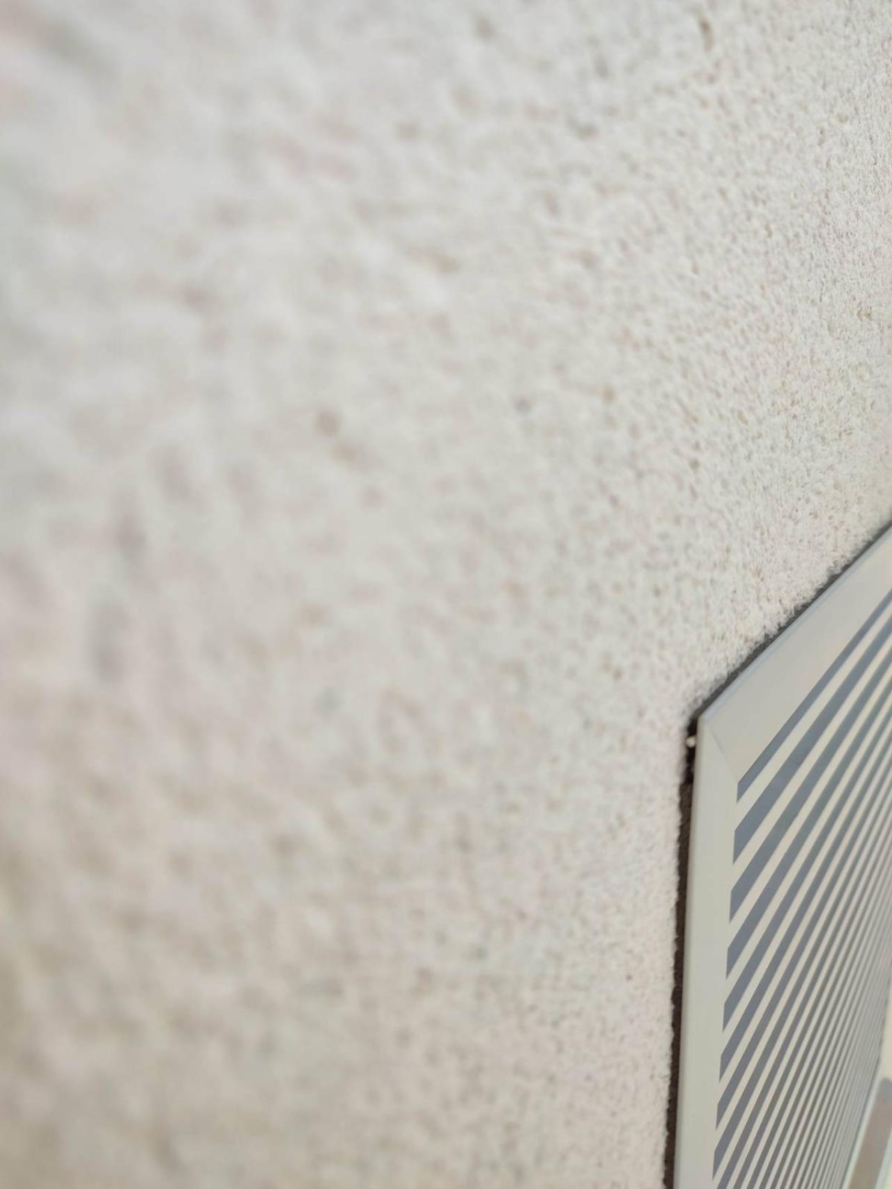

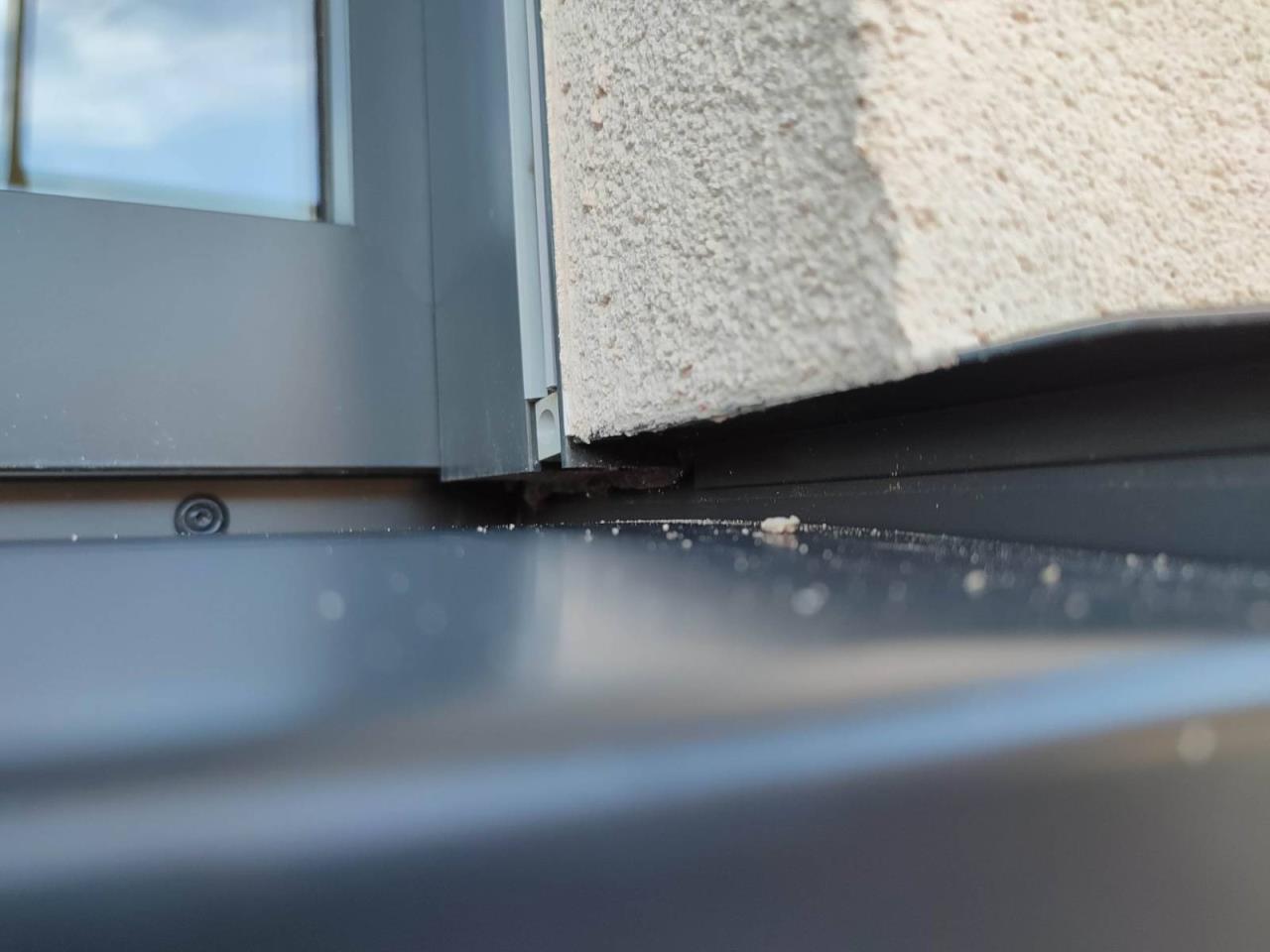

Beim sichtbaren Stoß von WDVS WDVS [Wärmedämmverbundsystem] an Beton habe ich einen Spalt von 1 cm freigeschnitten, weil der Chef gemeint hat 1 cm. Die Arbeiter hatten aber nur ein Fugendichtband für einen 6 mm Spalt dabei.
2022/20220717590511.jpg
Also das Band doppelt genommen:
2022/20220717614457.jpg
Dann wurde ein Putzabschlussleiste eingespachtelt und der Oberputz aufgebracht. Am Bild sieht man einen Riss in der Fläche aber konnte den dann nachher nicht mehr entdecken.

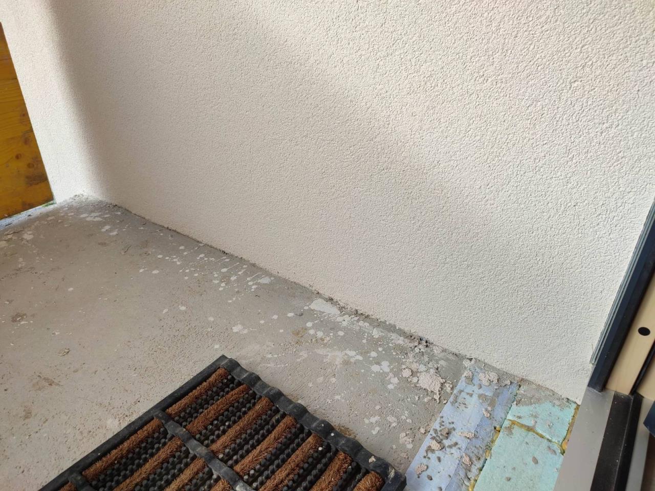

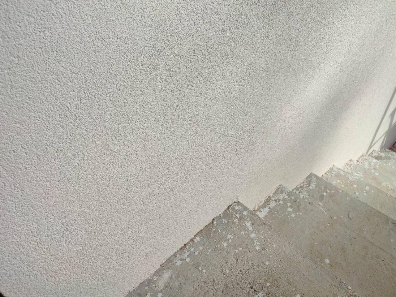

2022/20220717813476.jpg

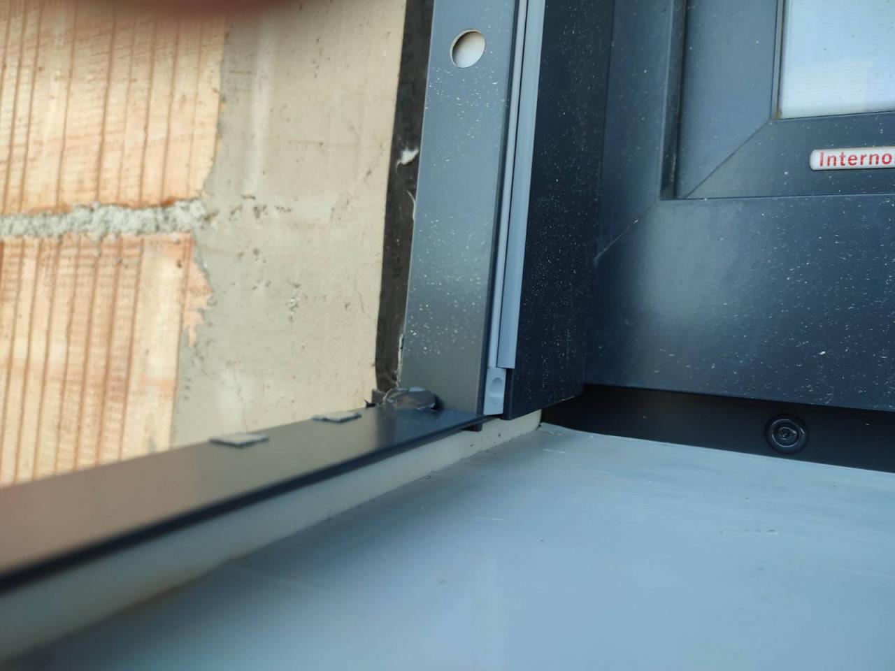

Beim Stiegenbodest habens auch ganz zum Beton geputzt, dort werde ich noch freischneiden und abdichten mit Sockelabdichtung. Ist dann nicht mehr sichtbar, weil dort der Belag kommt.
2022/20220717815928.jpg
2022/20220717487681.jpg

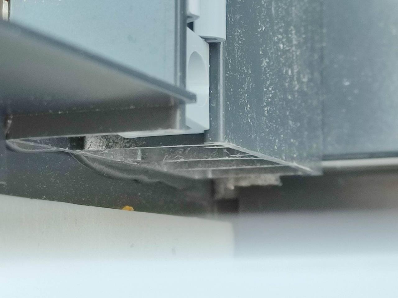

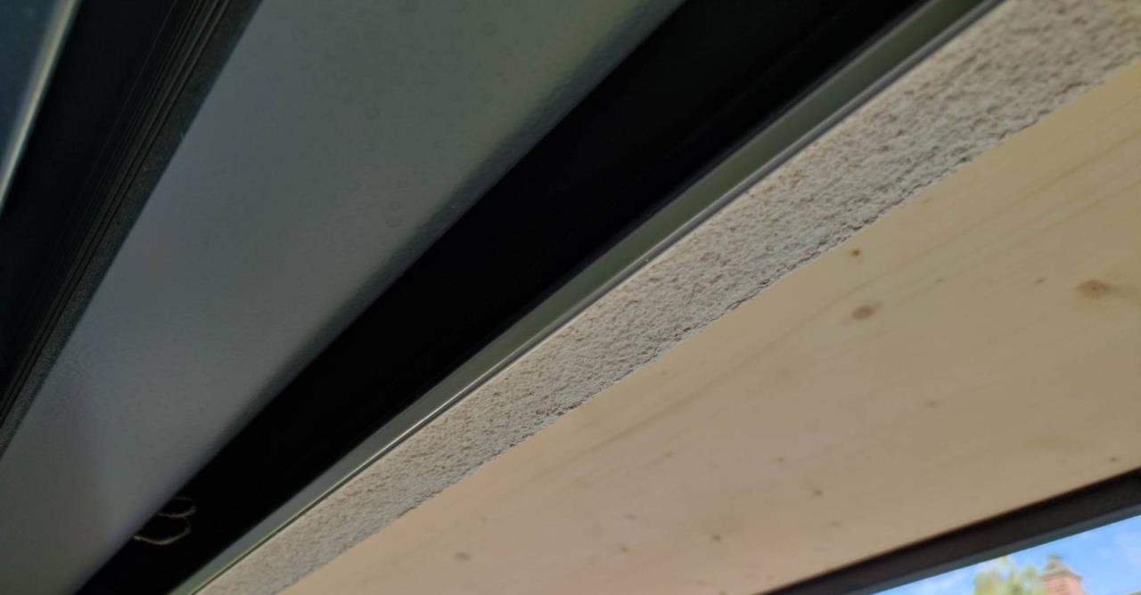

Frage: Was haltet ihr von den Fensterstürzen, sehen nicht so schön aus.
2022/20220717716014.jpg
2022/20220717832477.jpg

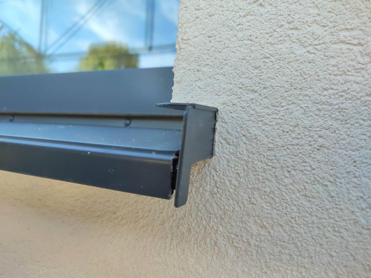

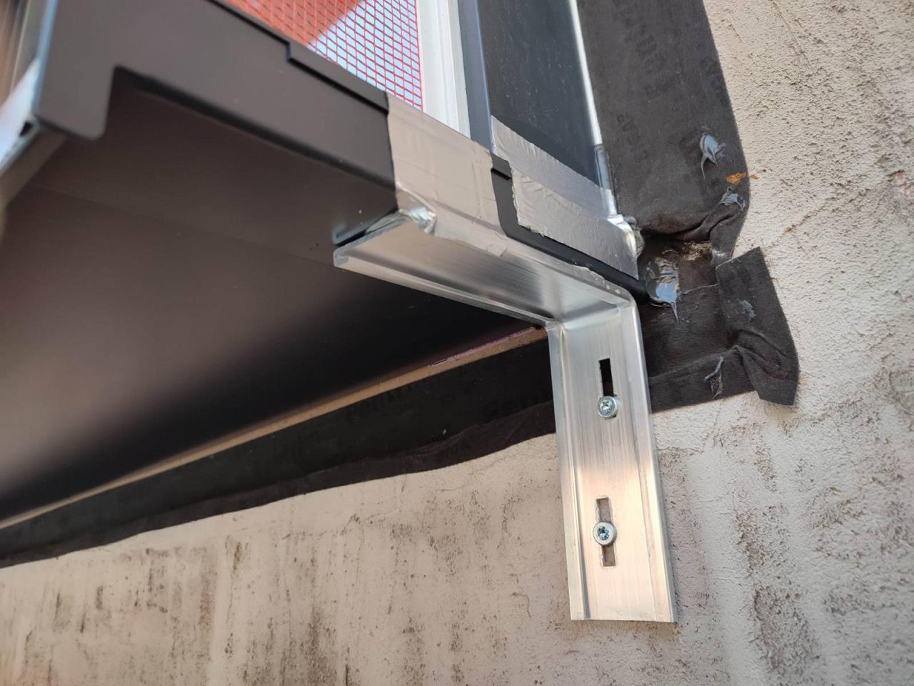

Fensterbänke habe ich eingebaut und ausgeschäumt:
2022/20220717397798.jpg
2022/20220717505977.jpg
2022/2022071723834.jpg
2022/20220717971967.jpg
Beim Schaum habe ich Helopal 2K Schaum genommen, aber der drückt wie Sau wenn die Fensterbank vollflächig ausgefüllt wird. Wenn wo die Abschpreizung nicht gut war hats die Bank aufgebogen. Ist an ein wenig Stellen passiert.
2022/20220717928275.jpg
2022/20220717509004.jpg
Ich wette aber, dass 90% der Fensterbänke von den "Profis" nur Punktförmig geschäumt werden. (Mein System ist Hirt Alu Slide)

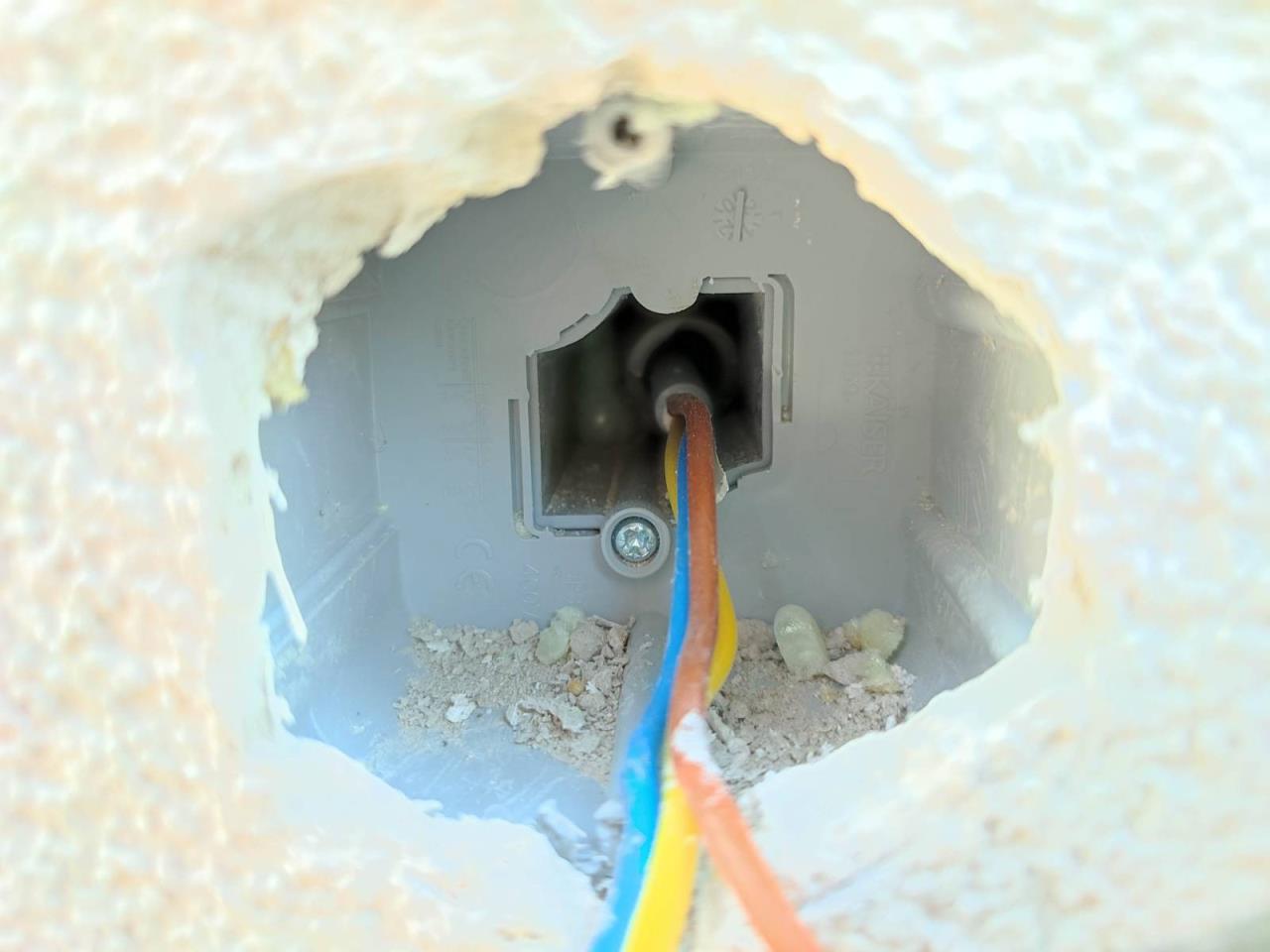

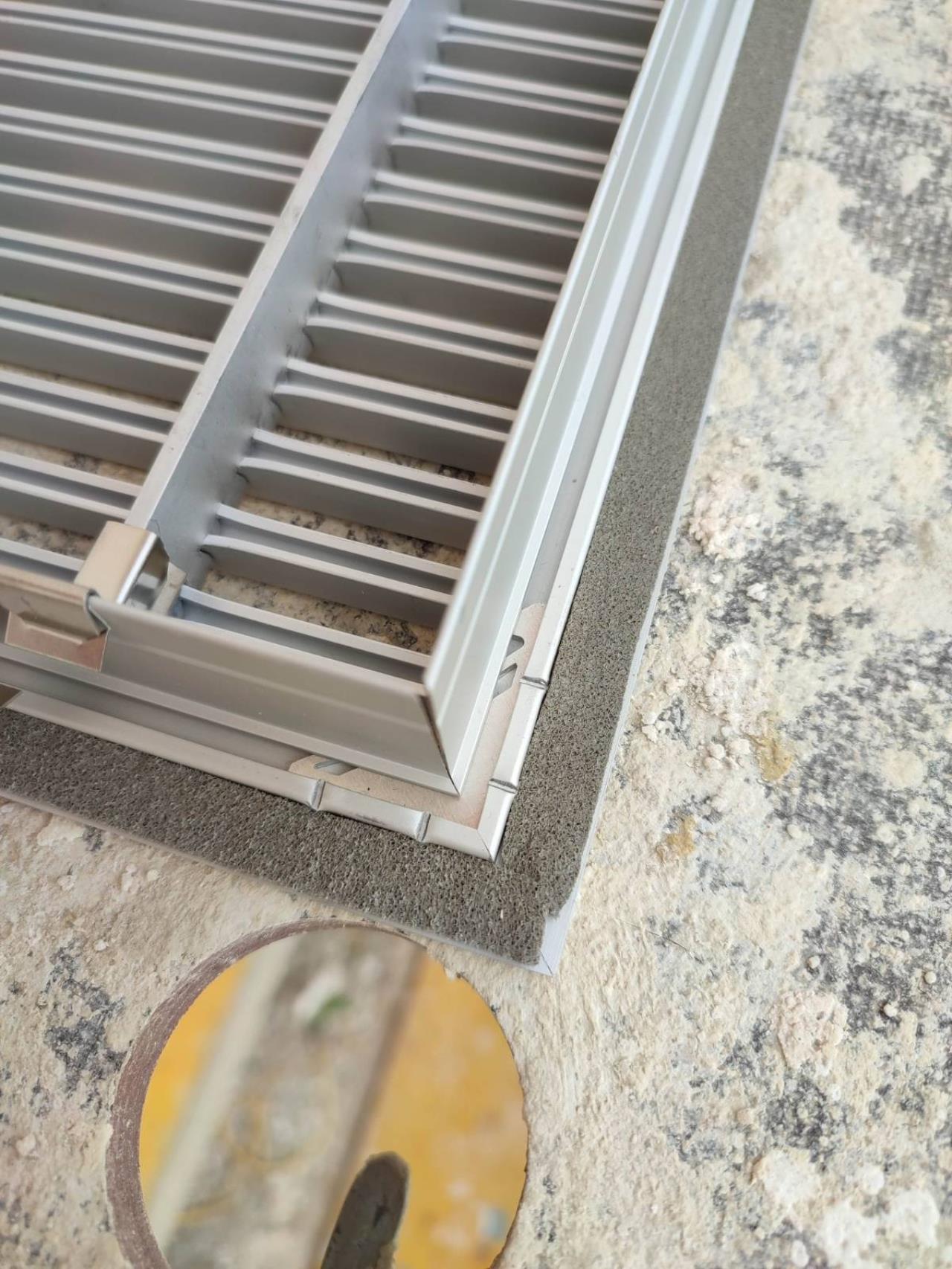

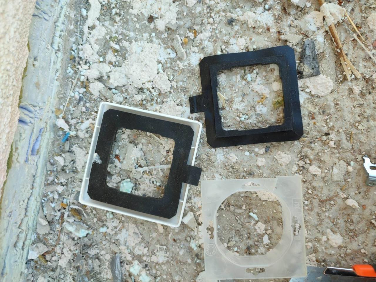

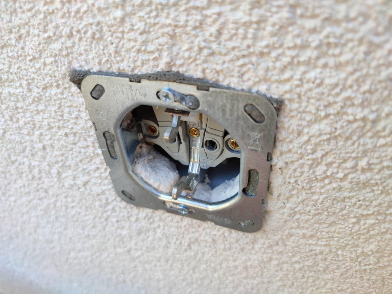

Frage: Wie macht ihr das mit den Einbaudosen und möglichen Wärmebrücken? Lasst ihr das Loch vom Einbaugeräteträger offen bis zur Wand?
2022/20220717448616.jpg
Habe mir auch das Dichtset von Gira bestellt:
2022/20220717257100.jpg
ist mir nich so dicht vorgekommen und habe dann Kompriband genommen 1 x hinter und einmal vor dem Steckdoseneinsatz:
2022/20220717530835.jpg
Habe bei allen Wandmontagen ein Kompriband oben und auf der Seite eingelegt: (bei Lampen, BWM , Alarmanlage, Lüftunsggitter, weil dort eher bei den Auslässen Unterputz in Kontakt mit Wasser kommen kann.

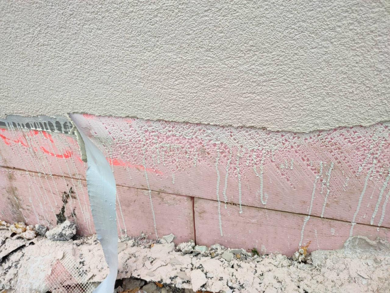

Um am unteren Ende des Putzsystems einen schönen Abschluss zu bekommen kann man ein Band aufkleben und dann abziehen:
2022/2022071771701.jpg
Nochwas habens nicht sauber gemacht:
Eigentlich sollte die Kellerdämmung bis unter Geländeoberkante zurückgeschnitten werden, sodass kein Übergang von Sockeldämmplatten und Kellerdämmung über dem Gelände liegt, weil dort Risse entstehen können. Auch war bei mir eine Stufe von 1 cm welche einfach dicker überspachtelt wurde. Naja die Experten...
