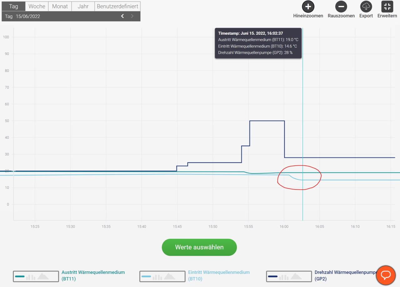

Seit ein paar Tagen ging immer mal wieder die Kühlung für ein paar Stunden an. Heute auch wieder, jedoch bemerkte ich bei der Sole-Ein, das diese ziemlich schnell von 14 auf 18 °C (knapp 2 h) gestiegen war. Die Pumpe lief dabei auf 20%. Nun bin ich hergegangen und hab die Pumpe in vier Schritten auf 50% hoch und anschließend wieder auf 28% runter geregelt nachdem sich Sole-Ein nicht bewegte. Doch plötzlich viel Sole-Ein auf 14,6 °C ab. Auch jetzt im WW WW [Warmwasser] Takt ist Sole-Ein bei 14,5 und Aus bei 9,9 °C.
2022/20220615943418.jpg
Woran kann das liegen das meine Sole so warm ist und dann plötzlich einen solchen Sprung macht? Schafft es die Pumpe auf der Leistung nicht die Sole in Schwung zu bekommen und dreht somit nur im eigenen Saft? Luft möchte ich jetzt mal ausschließen, da der RGK RGK [Ringgrabenkollektor] bereits im Dezember 2020 gefüllt und ausgiebig gespült wurde, da wir damit auch ausgeheizt hatten. Und gluckern habe ich auch noch keines vernommen. Die Tacosetter am Verteiler bewegen sich auch immer schön gleichmäßig.

Da ist ein Mischerventil dazwischen. Wenn das voll geöffnet hat und die Sole komplett über den Wärmetauscher der Passivkühlung geht, ist es möglich, dass die Soletemperatursensoren der WP WP [Wärmepumpe] die frische Sole gar nicht mehr zu "sehen" bekommen und damit letztlich die Gehäusetemperatur messen.
Das Problem haben viele... kommt halt drauf an, wie weit der Mischer aufmacht. Bei mir (Tiefenbohrung) sind die Soletemperaturen auch beim Kühlen noch verwertbar, bei anderen hingegen nicht.
Dein Hochdrehen der Pumpenleistung hat vermutlich die Steuerung dazu gebracht, den Mischer zu bewegen, so dass du plötzlich wieder eine sinnvolle Anzeige hattest, weil da Sole an den Sensoren vorbeigekommen ist.
Experimentier mal mit der Solepumpe... je nach Quelle reichen da ganz kleine Einstellungen. Meine (F1155-6PC) läuft beim Kühlen fast durchgängig (außer an ganz heißen Tagen) mit 1%. Spart viel Strom und reicht vollkommen, um den VL VL [Vorlauf] auf 18C zu halten.

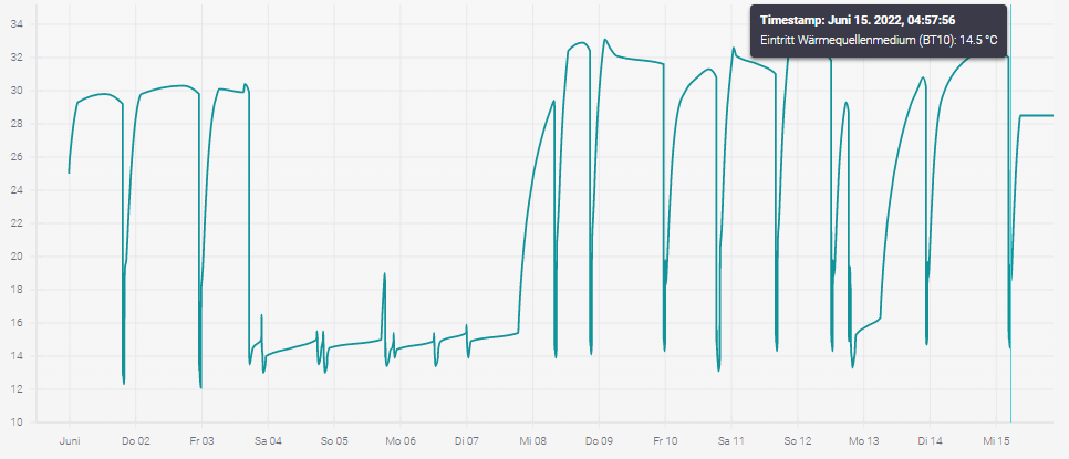

sieht man auch hier: Kühlung läuft, Temperatur stark am schwanken  wie von Jan erklärt, nur wenn Warmwasser gemacht wird sieht man die eigentliche Soletemperatur:
2022/2022062059208.png
