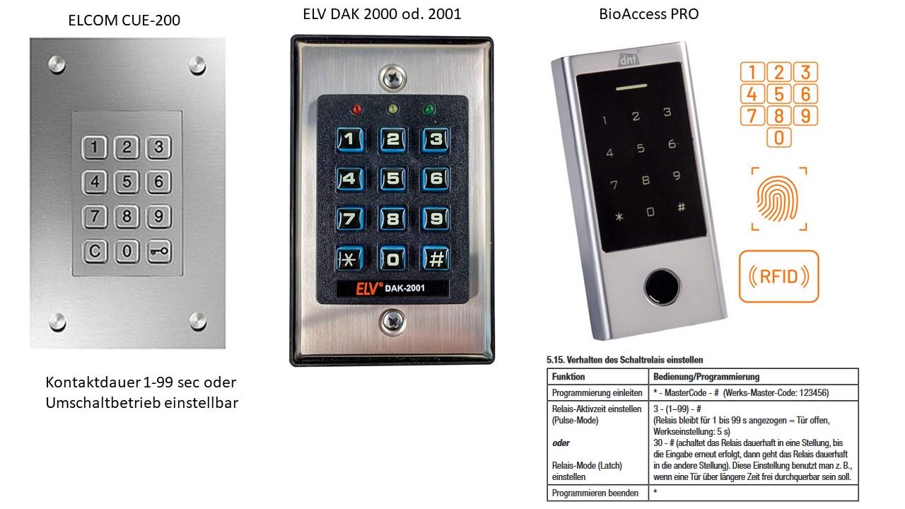

Ich habe im Außenbereich einen Rollladen montiert, den ich jedoch nicht über einen normalen Taster steuern möchte, sondern nur nach Eingabe einer Zahlenkombination.
Bis jetzt hab ich jedoch nur solche gefunden, die einen kurzen Impuls geben und daher den Rollladen nicht öffenn bzw. nicht schließen.
Hat jemand eine Idee, wo man so einen Schalter bekommen kann bzw. wie man das realisieren kann?

Musst  im Internet nach "Codeschloss Toggle" suchen.
Und es sind meistens potentialfreie Relais mit Umschaltkontakt.
2022/20220614902089.jpg
