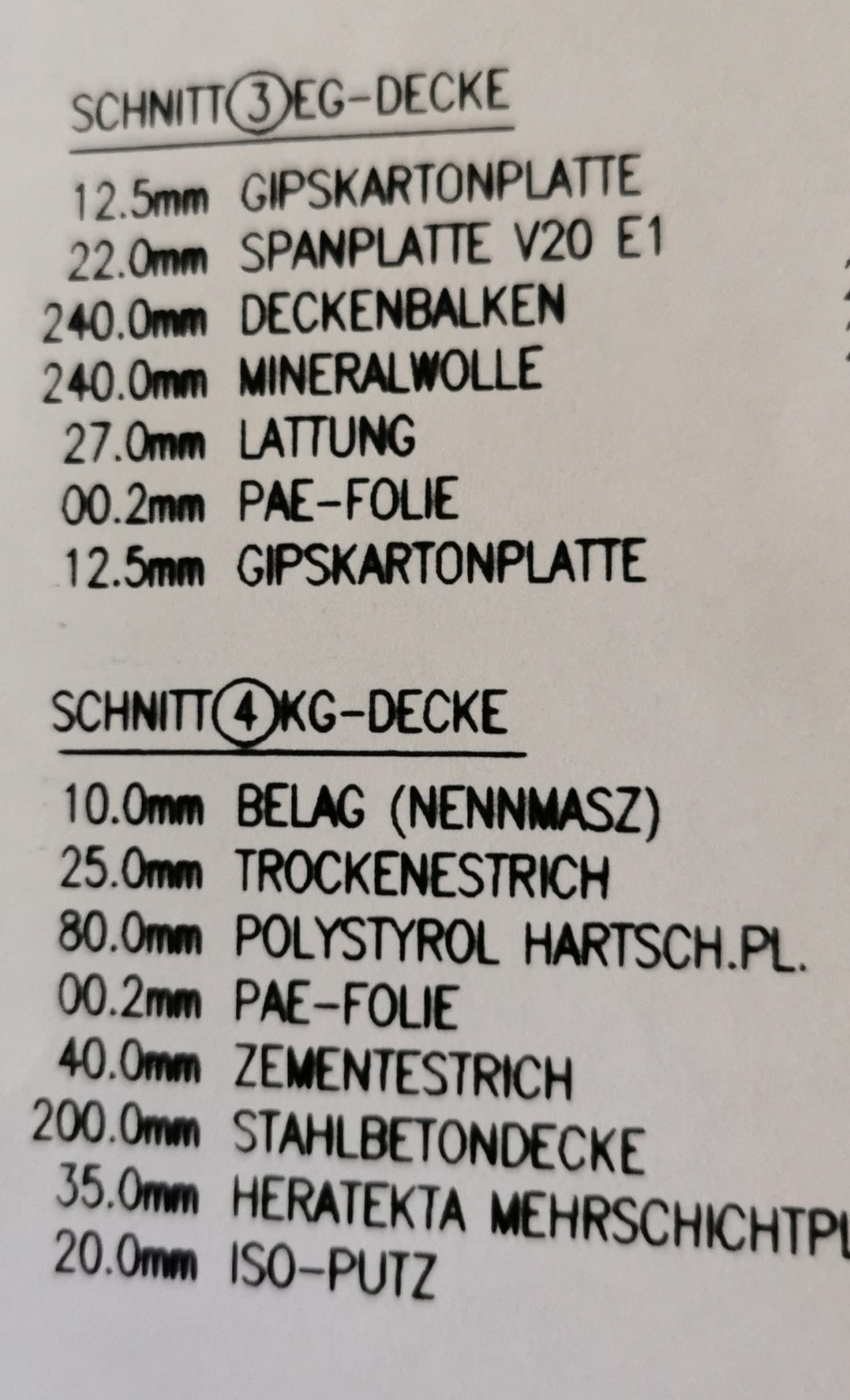

Ich würde gern die Dämmung unserer EG und KG Decken verbessern. Die Dämmung der EG Decke (siehe Bild) finde ich ja noch akzeptabel. Zahlt sich hier eine zusätzliche Dämmung des Dachbodens aus?
Die Kellerdecke (siehe Bild) ist ziemlich schlecht gedämmt, daher möchte ich da unbedingt eine Deckendämmung nachträglich anbringen. Ich hab an 10cm EPS gedacht. Verkleben und anschließend verputzen.
Wohnt ihr schon im Haus? Oder Passiert das vor dem Einzug? Hast du dann noch genug Raumhöhe im KG? Ich denke wenn du die Kellerdecke dämmst dann eher mit Mineralischer Dämmung zwecks Kondensat und Abtrocknung an der Betondecke. Würde es Sinn machen Boden komplett raus nehmen und neu auf zu bauen gleich Fbh mit zu integrieren?
Kann ich bei der EG Decke (siehe Bild) einfach nochmal zB 11cm EPS + 1 cm Gipsfaserschutzplatte darauf legen? Die gibt's im Baumarkt ja zu überschaubaren Preisen.
Bei der Kellerdecke sollte die Dämmung auch ein Stück an der Wand runter gezogen werden, falls ich das richtig verstanden habe?
