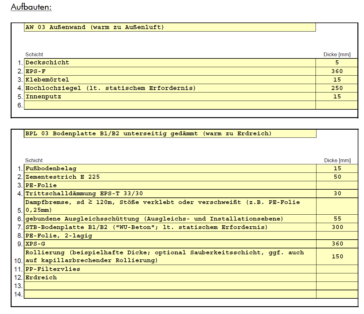

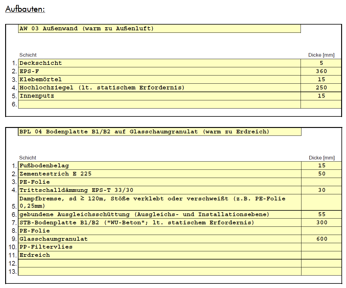

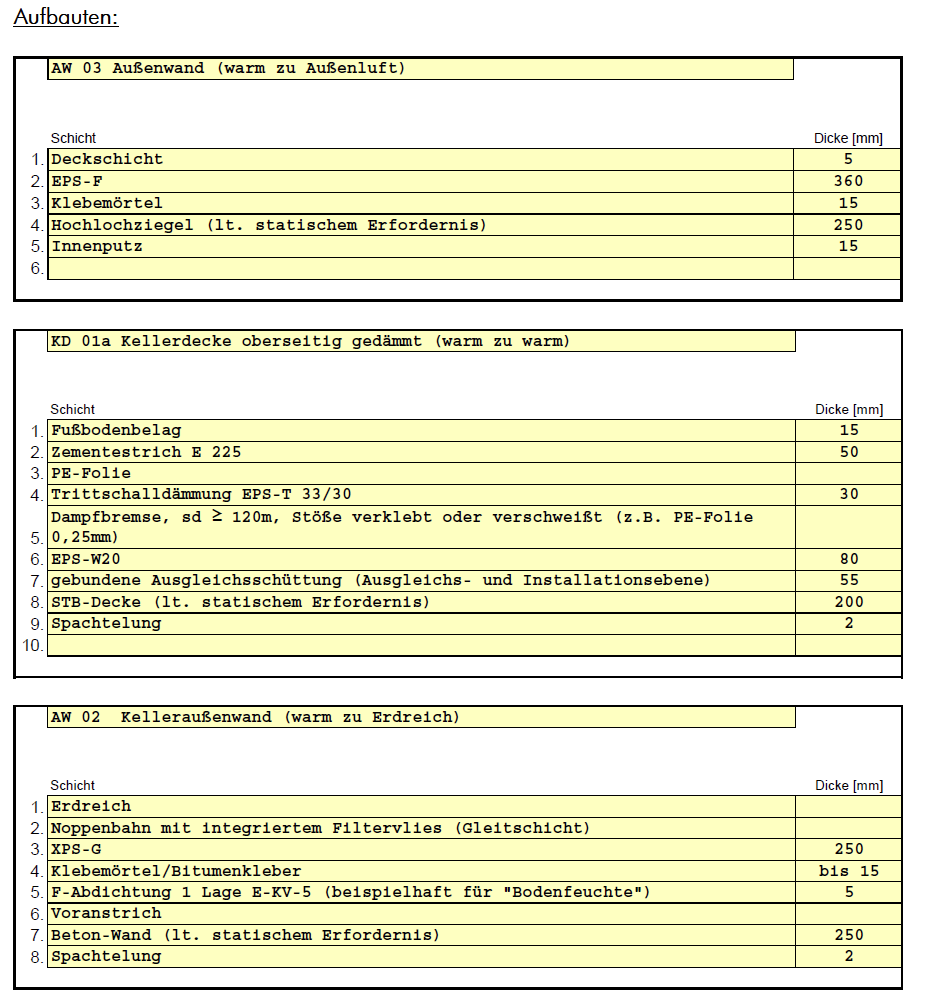

ich beschäftige mich gerade mit Bauwerksabdichtung, habe aber 13 Jahre alte Unterlagen und wollte fragen ob das noch so so zu machen ist, ob sich etwas daran verbessert hat, bzw. welche Variante zu bevorzugen ist.
1)
2022/20220601176763.png
2022/20220601859414.png

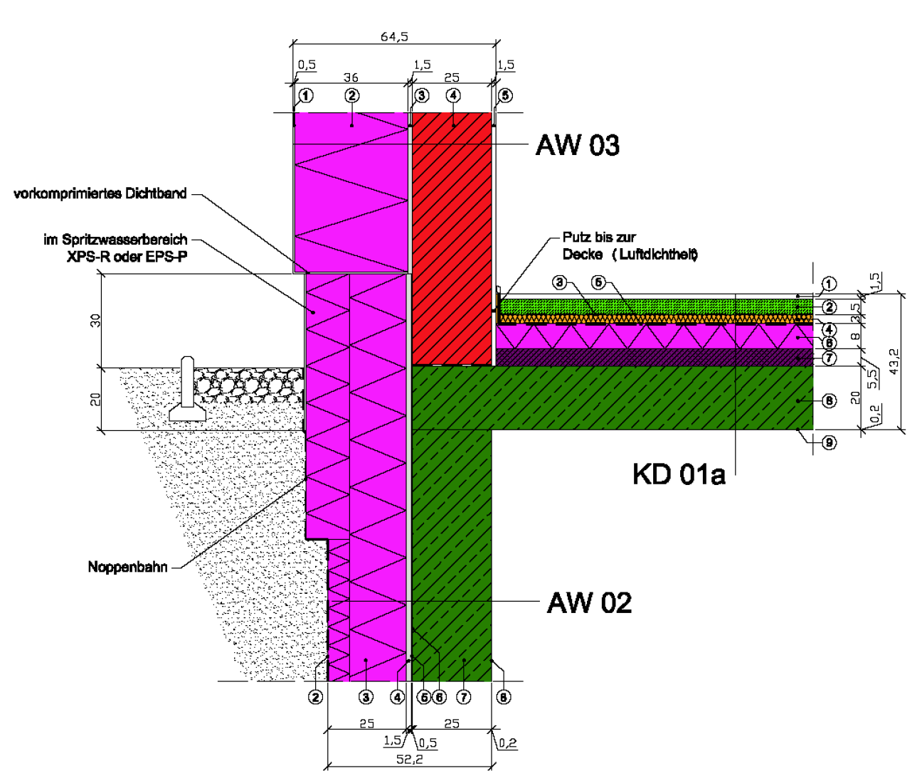

2)
2022/20220601353953.png
2022/20220601238252.png

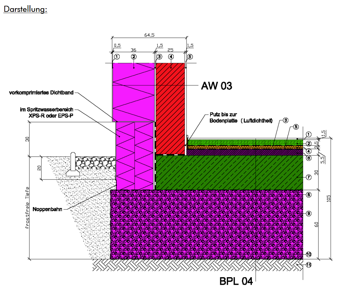

3)
2022/20220601766938.png
2022/20220601426596.png

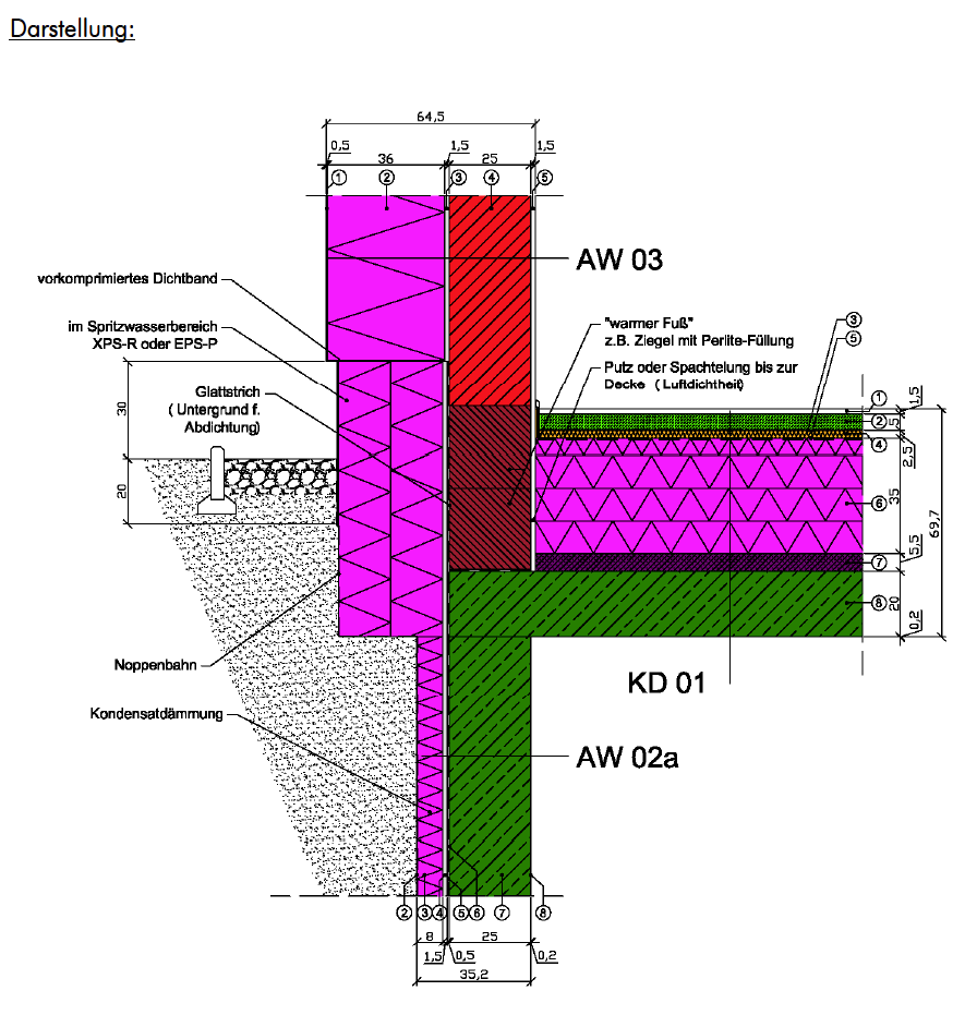

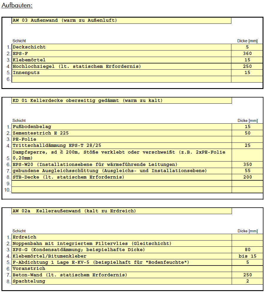

4)
2022/2022060171774.png
2022/20220601512631.png

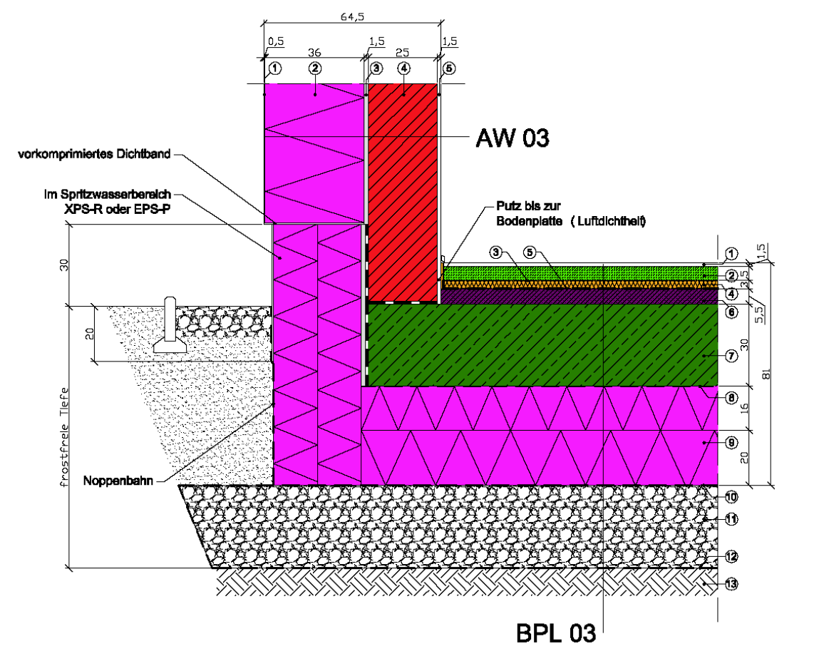

Gibt es dazu irgendwelche Meinungen, oder liegt die Wahl dann nur am Bodengutachten?
Wieviel cm XPS unter dem Fundament sollte man machen und macht man eine BKA BKA [Betonkernaktivierung] auch im Fundament wenn man einen Keller hat, oder nur in den Decken?
Dankedanke
  •  baustoff
18.6.2022  (#3)
Da hat sich nichts geändert, die Bauphysik ändert sich auch nicht.
Bessere Baumaterialien gibt es auch nicht, zumindest nicht bezahlbar.
36cm EPS ist ja mal eine Ansage. 😀
