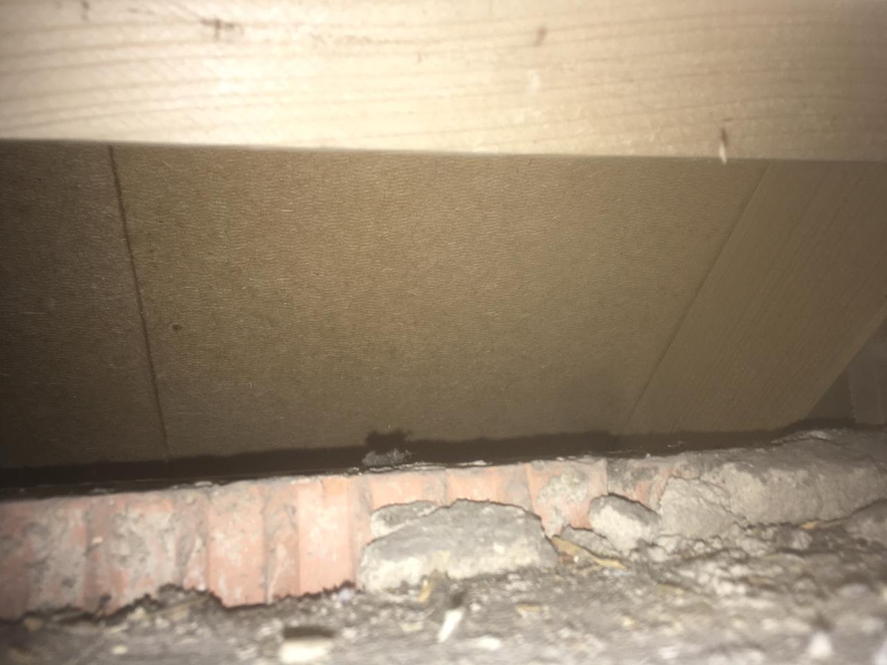

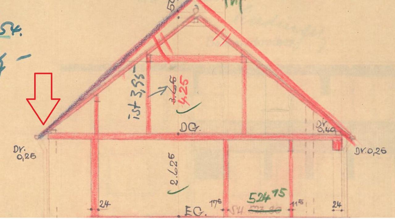

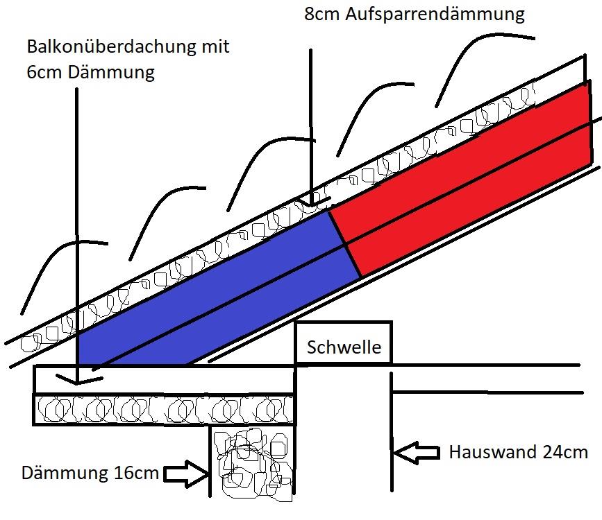

wir haben unserem Haus einen Vollwärmeschutz verpasst und das Dach neu Dämmen lassen (8cm Aufsparrendämmung plus 20cm dicke Zellulose Flockung).

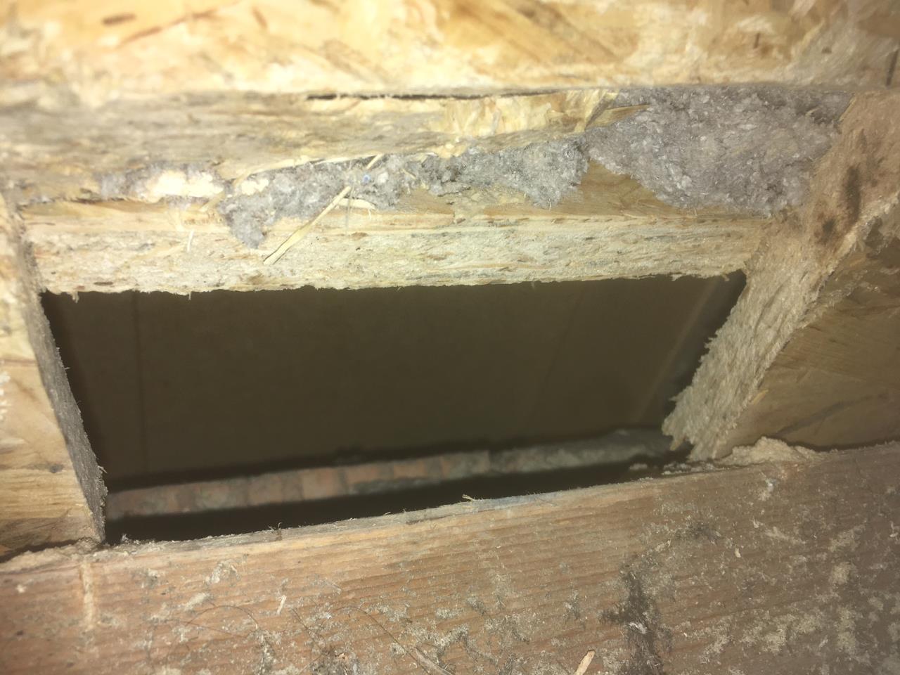

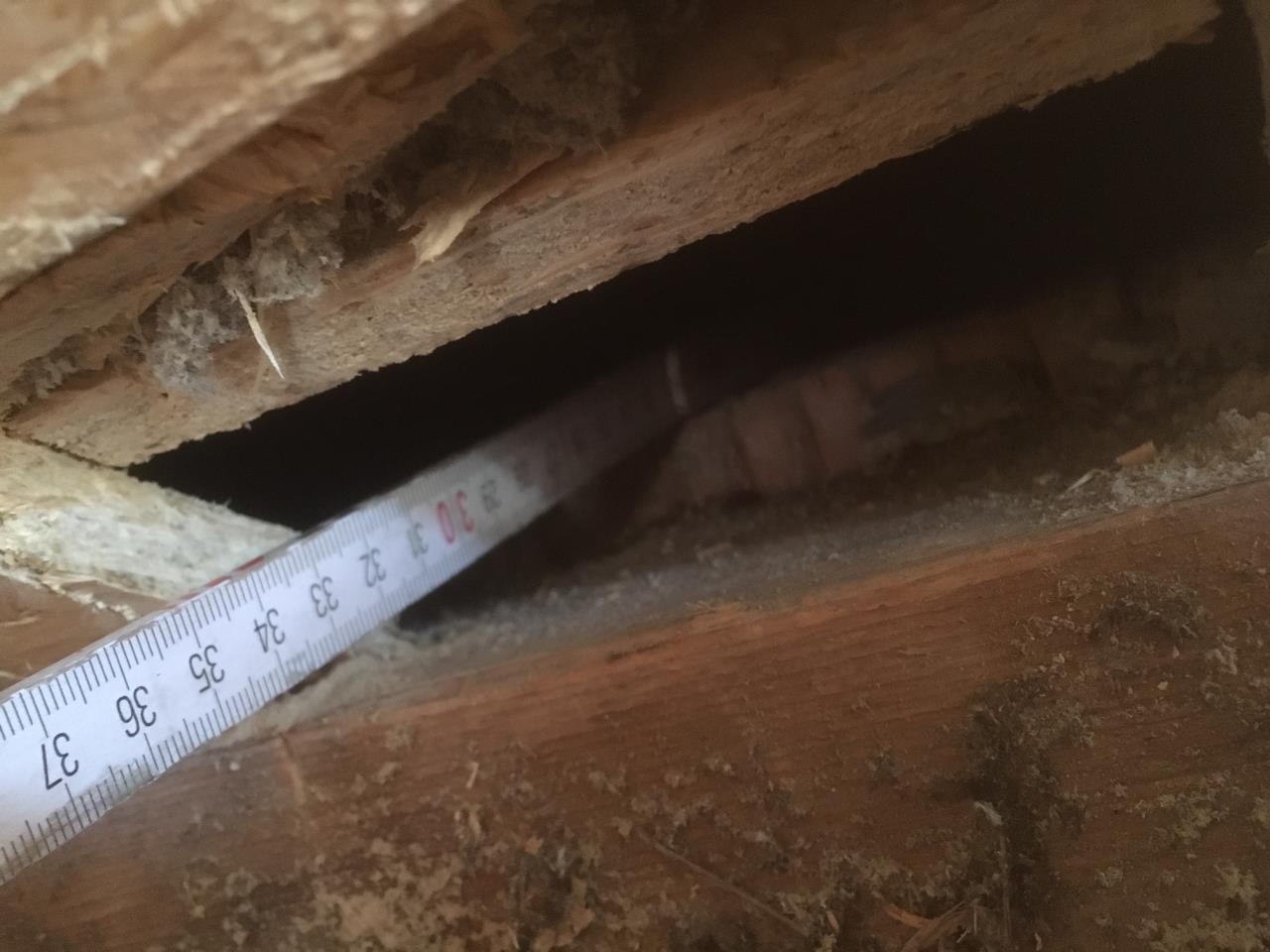

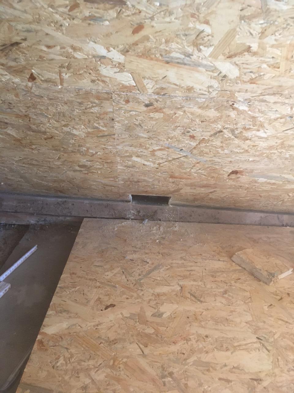

Nun bin ich dabei eine Dampfbremse in den Anschlussbereichen anzubringen. Dabei ist mir aufgefallen, dass aus dem Bereich hinter der Schwelle zieht. Nachdem ich ein Loch in die OSB Bahn gesägt hatte habe ich gesehen, dass der der Bereich hinter der Schwelle keine Flockung bekomen hat, da eine Sperre (OSB Querplatte) auf Höhe der Schwelle eingebaut ist.
Als ich es dem Dachdecker gezeigt hatte meinte der, dass sei nicht so wild. War ja klar....
Er schneidet uns ein paar Holzfaser- und OSB Platten zurecht, die wir auf die Innenseite der Schwelle montieren können. Unser Energieberater meinte wir sollen das nicht machen, sondern jede Sparrenbahn einzeln aufsägen und den Hohlraum von Hand mit Zellulose ausfüllen (scheint bei ca. 50 Sparrenbahnen eine kaum zu bewältigende Arbeit zu sein).
Was denkt Ihr? Wäre die "einfache" Dachdecker-Lösung auch denkbar?
