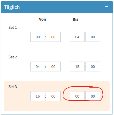

Ich möchte, dass unsere KNV Greenline LWSE-V die Warmwasserbereitung im Winterhalbjahr in der Nacht zwischen 2 und 4 Uhr (günstiger Strom) und im Sommerhalbjahr am Nachmittag (PV-Überschuss) durchführt.
In der Steuerung kann ich tägliche (oder auch für jeden Wochentag) 3 Zeitbereiche für Absenkbetrieb einstellen:
2022/20220516278718.png
In der Einstellung im Screenshot wäre die nicht abgesenkte Zeit zwischen 15:00 und 16:00.
Der Haken dabei ist allerdings, dass die Steuerung die Endzeit 00:00 nicht akzeptiert, wenn die Beginnzeit nicht 00:00 ist (wenn beides 00:00 ist, wird einfach nicht abgesenkt). Auch eine Endzeit, die nach 00:00 ist, wird nicht akzeptiert (wenn die Beginnzeit ungleich 00:00 ist).
Wenn ich nun als Endzeit 23:50 eingebe (Eingabe ist in 10'-Schritten möglich), startet die WP WP [Wärmepumpe] um 23:50 mit der WW WW [Warmwasser]-Bereitung, wenn die Soll-Temp. unterschritten ist und beendet den Prozess erst, wenn das Wasser die Soll-Temp. erreicht hat. Damit passiert genau das, was ich eigentlich vermeiden möchte.
Stehe ich auf der Leitung und übersehe etwas?
Wie habt ihr das gelöst?

23:59 oder 24:00 ist nicht möglich einzustellen. Nach 23:50 ist der nächste Wert 00:00 und der wird nicht akzeptiert. Auch 00:10 oder 01:00 geht nicht, wenn die Startzeit am Vortag ist.

Ich habe die Hintergrundmarkierung (siehe Screenshot bei Set 3) als Zeichen für einen Fehler interpretiert. Es dürfte aber nur ein Hinweis sein, dass die Programmierung über den Tageswechsel geht und lässt sich trotzdem speichern. Werde das die nächste Zeit beobachten.
