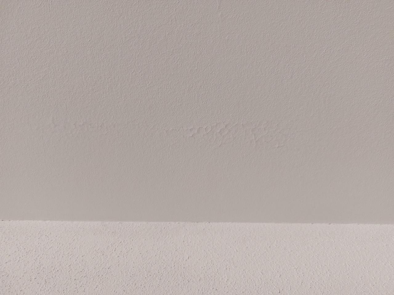

Hallo Leute,
ich habe heute die Rigipsdecke gestrichen. Sie wurde mit Tiefengrund behandelt. Seht euch bitte mal das Foto an. Was hab ich falsch gemacht? Hab ich auf 4 Stellen auf der ganzen Fläche. Wie kann ich das beheben?
Danke

Hi
hatte ich auch schon, da hat entweder die Grundierung ned auf der GKP gehalten oder die Farbe ned auf der Grundierung...
Ich habs mit einer Spachtel vorsichtig weggeschabt, dann abgewischt, damit keine Farbbrösln zurückbleiben und mit der kleinen Walze nochamal drüberwalzen.
Wenn das großflächiger ist und sich beim drüberwalzen noch mehr auflöst, ists blöd, dann mußt dich spielen.... oder großflächig abschaben und nochamal ganz drübermalen.
Je nachdem halt, wie haglich die Stelle ist, wos auftritt...
